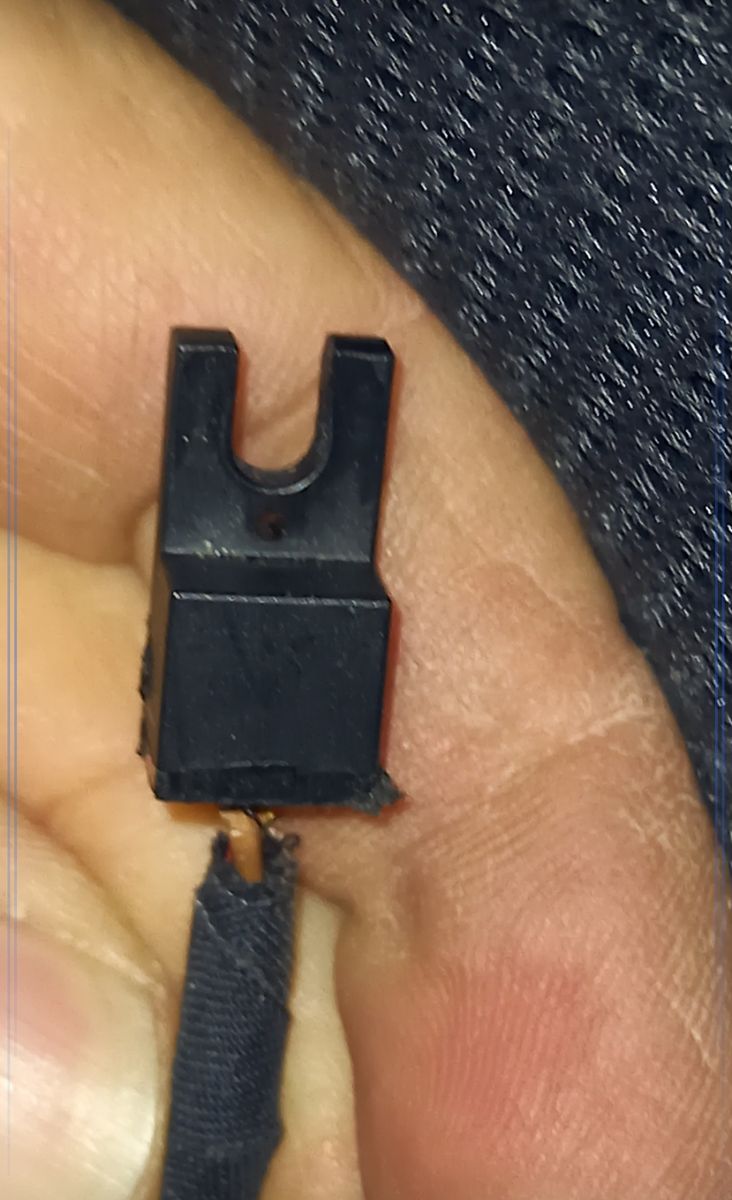

    Bei Problemen mit den Endlagen Sensoren.

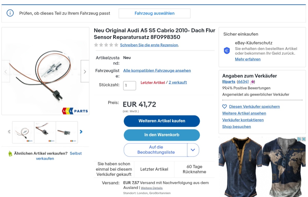

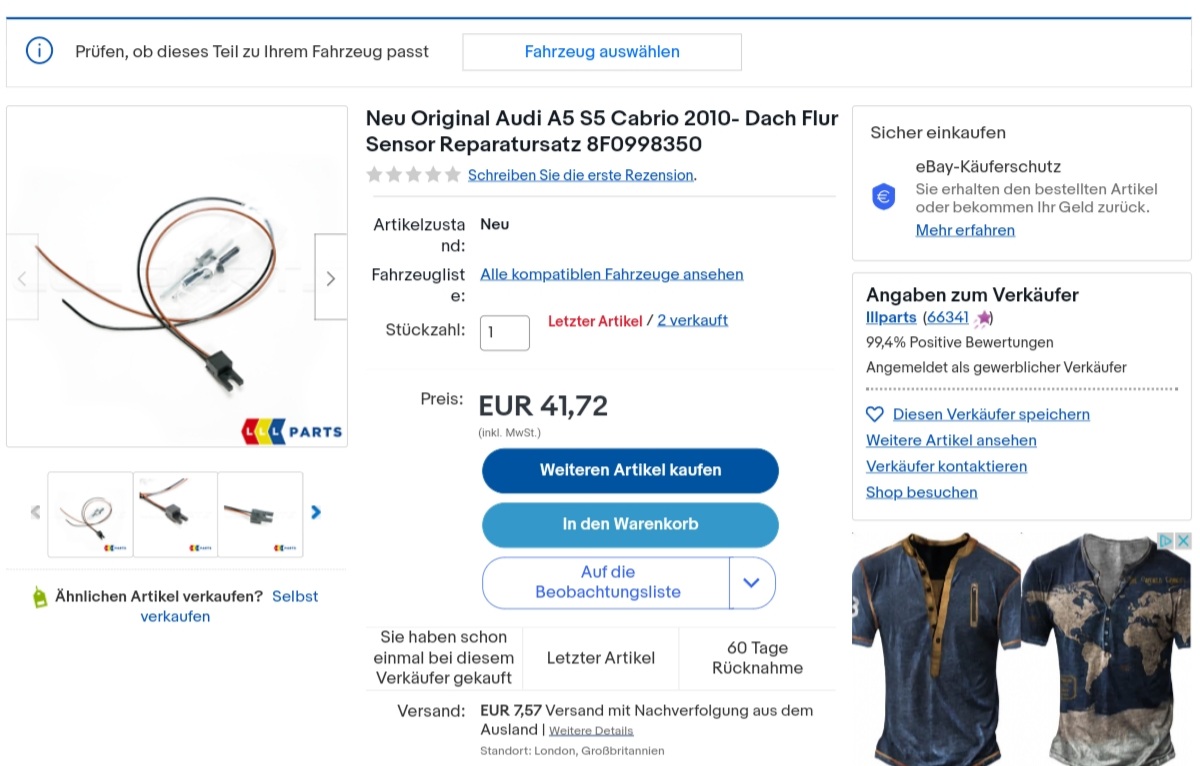

    Es ist ein Hall Sensor. Gibt es laut VW Werkstatt nicht einzeln. Nur im Komplettsatz.
    Kosten ca.250 Euro
    Gibt's aber doch einzeln.Von Audi, aber wohl gleich.
    Adern andere Farbe. Einfach so wie Org. anschließen.
    linke links, rechte rechts verbinden.
    Bestellt und eingebaut. Top.

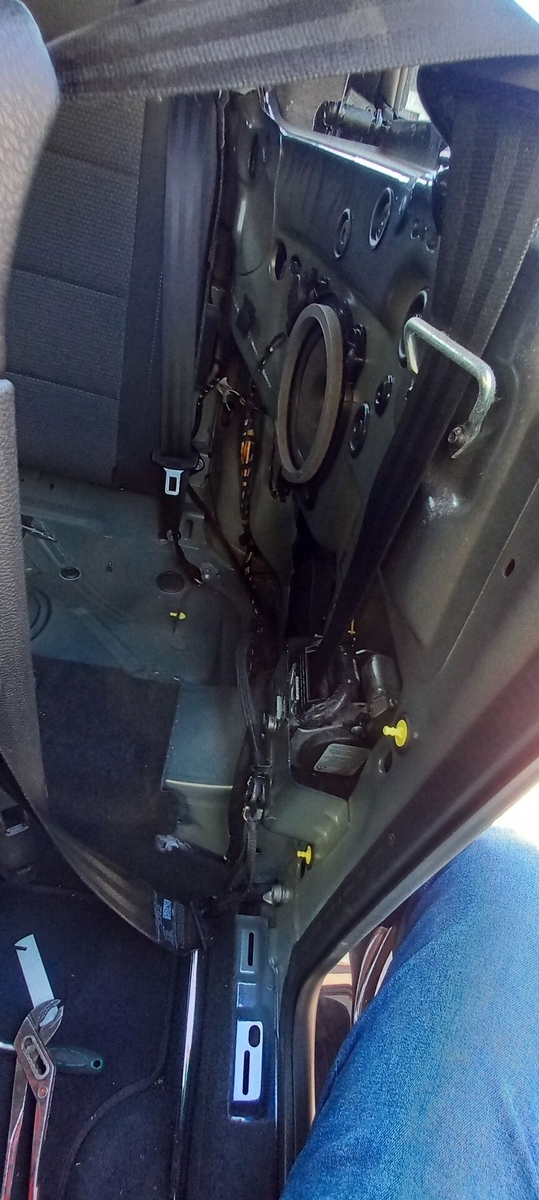

    Seite Abdeckung geöffnet. Bei der Notöffnung ist die Kunsstoffschlaufe abgerissen. Habe das mal repariert..
    Funktioniert wieder. Kofferraum offen.
    Problem einmal zu..bleibt der zu. Notöffnen ok.
    Ursache war am Ende die Steckverbindung im Kofferraum.
    Fahrerseite, hinter der Abdeckung. Der Stecker war nicht mehr richtig zusammen. Alle Endlagen Dach und Heckscheibenheizung laufen über den Stecker.. Deshalb wurden die Endlagen Dach nicht mehr gemeldet.. wurde auch im Display angezeigt..jetzt alles gut.
