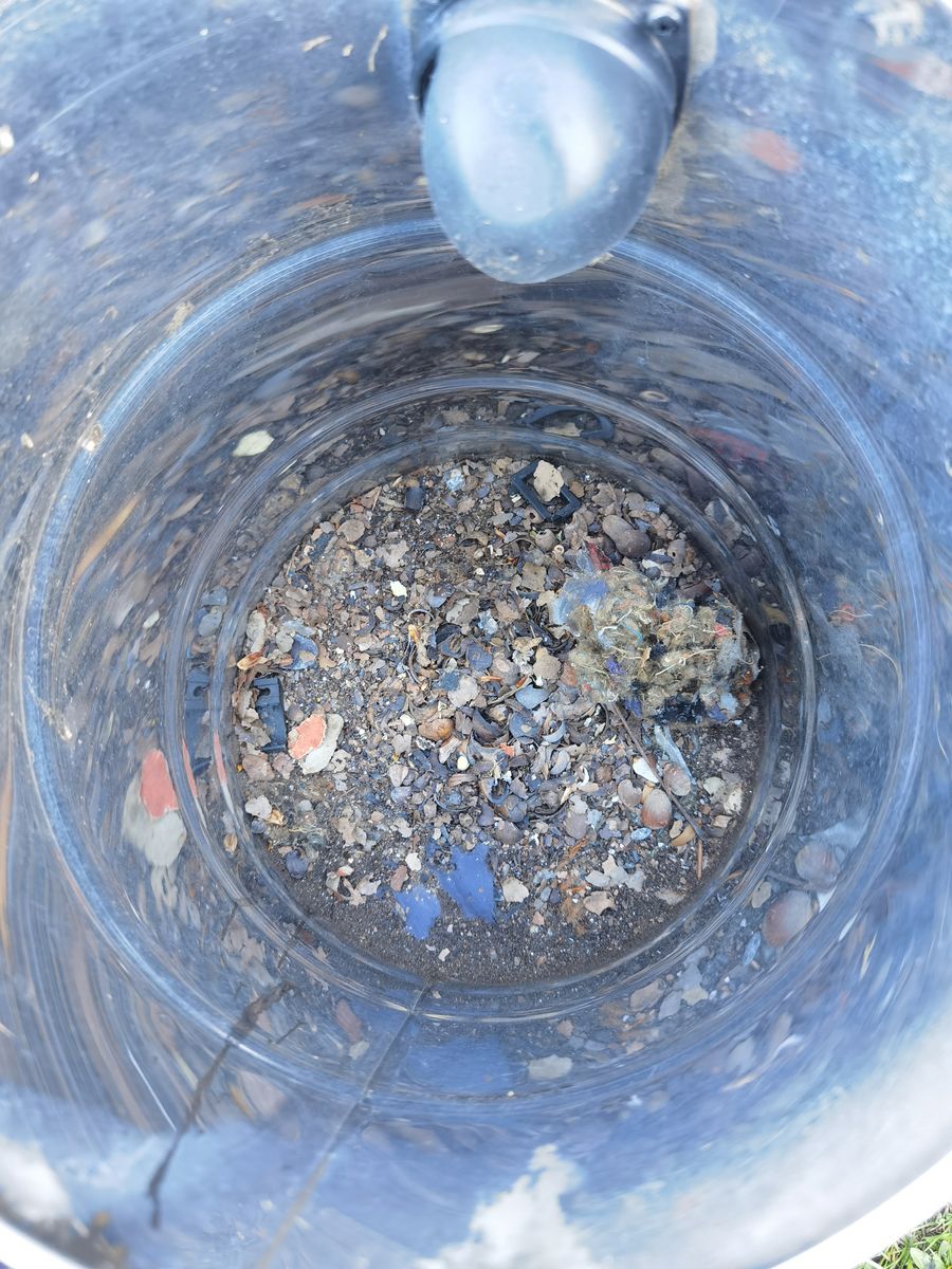

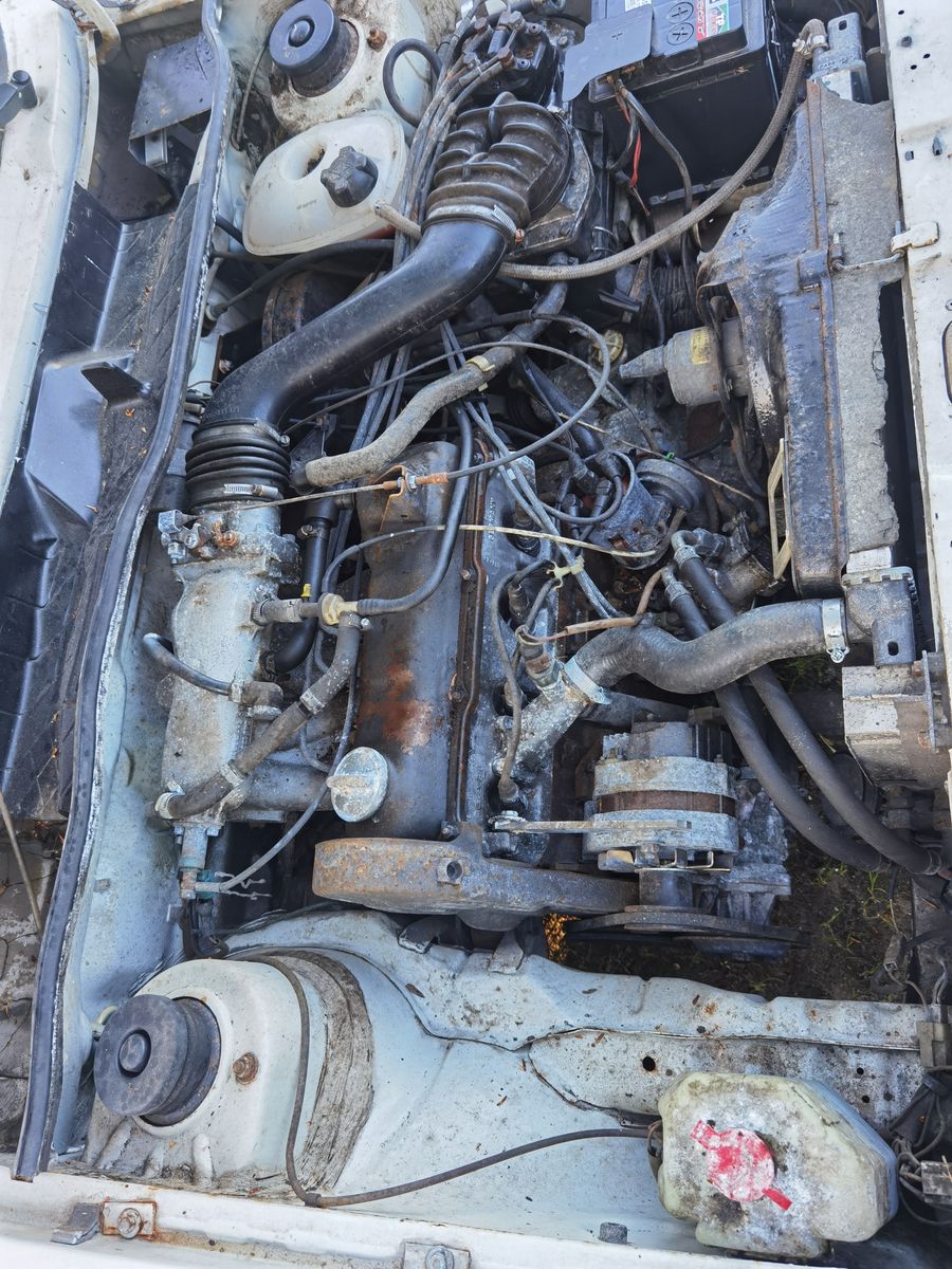

Pump mal den alten Sprit ab und dann tankst Du 10 liter frischen Kraftstoff rein. Zudem mag die mech. K-Jetronic lange ( und feuchte ) Standzeiten überhaupt nicht, da zickt die gerne rum. Es ist auch sehr wahrscheinlich, daß die Einspritzdüsen und/oder der Mengenteiler zugeharzt sind vom langen stehen.
Ich würde den Motor ganz zuletzt angehen und mich erstmal um die restlichen Standschäden kümmern...den Motor kann man danach in Ruhe angehen, denn diese permanente testn/laufenlassen in augenscheinlich "ungesundem" Zustand ist nicht gerade vorteilhaft dabei.
Jap, ich musste erstmal ein großen Kanister bestellen. Damit die alte plörre wech kann. Der sollte die Tage da sein. Den Motor zu letzt machen hatte ich auch so im Sinn, aber wenn man auf teile wartet um weiter zu machen, kommt man auf dumme ideen

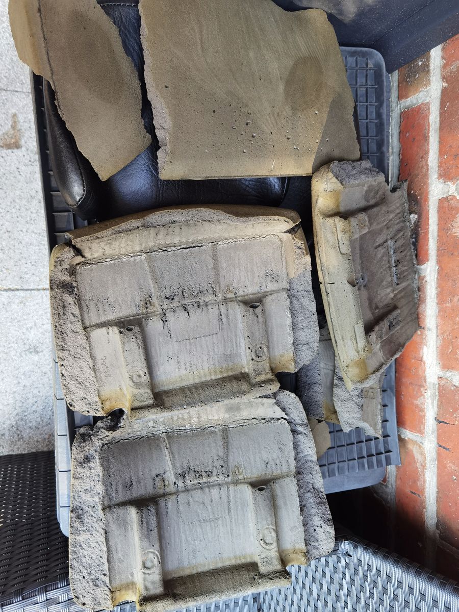

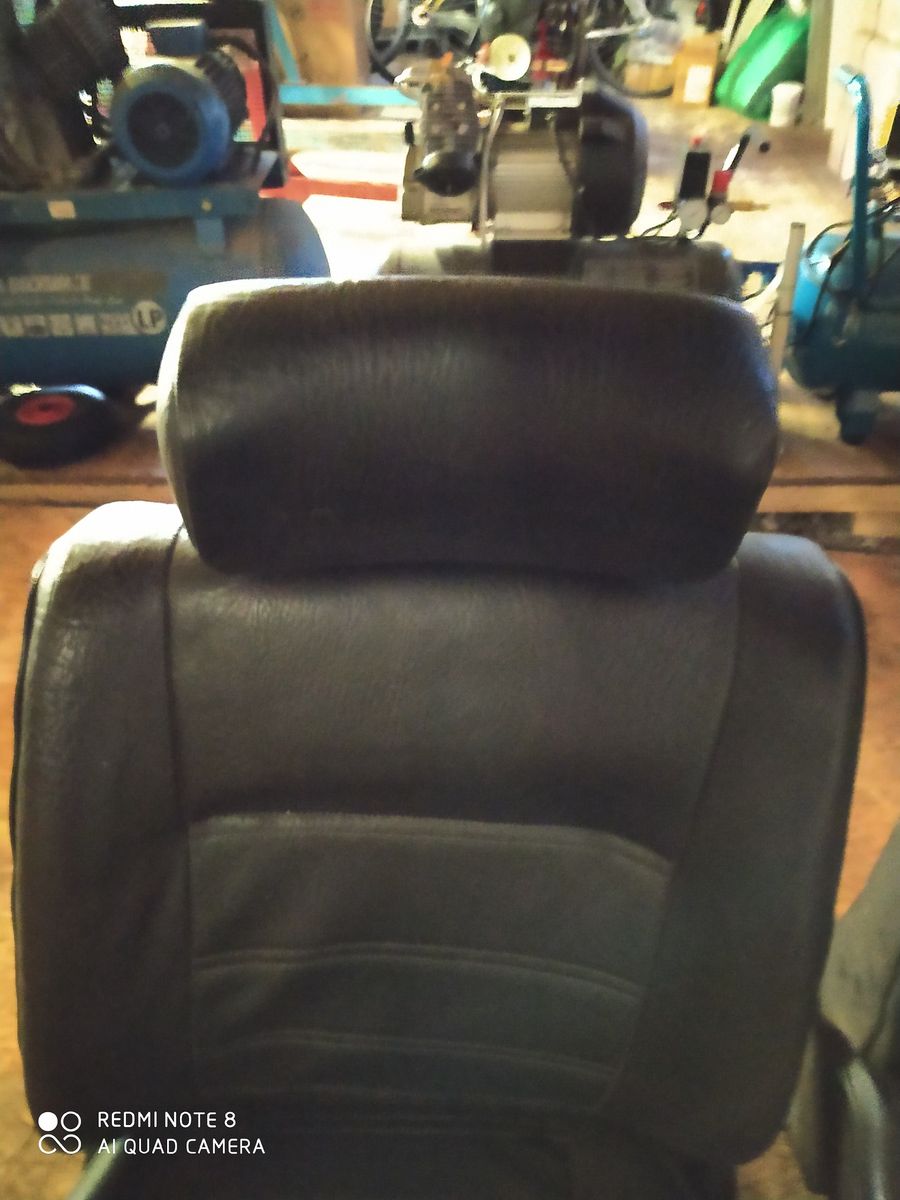

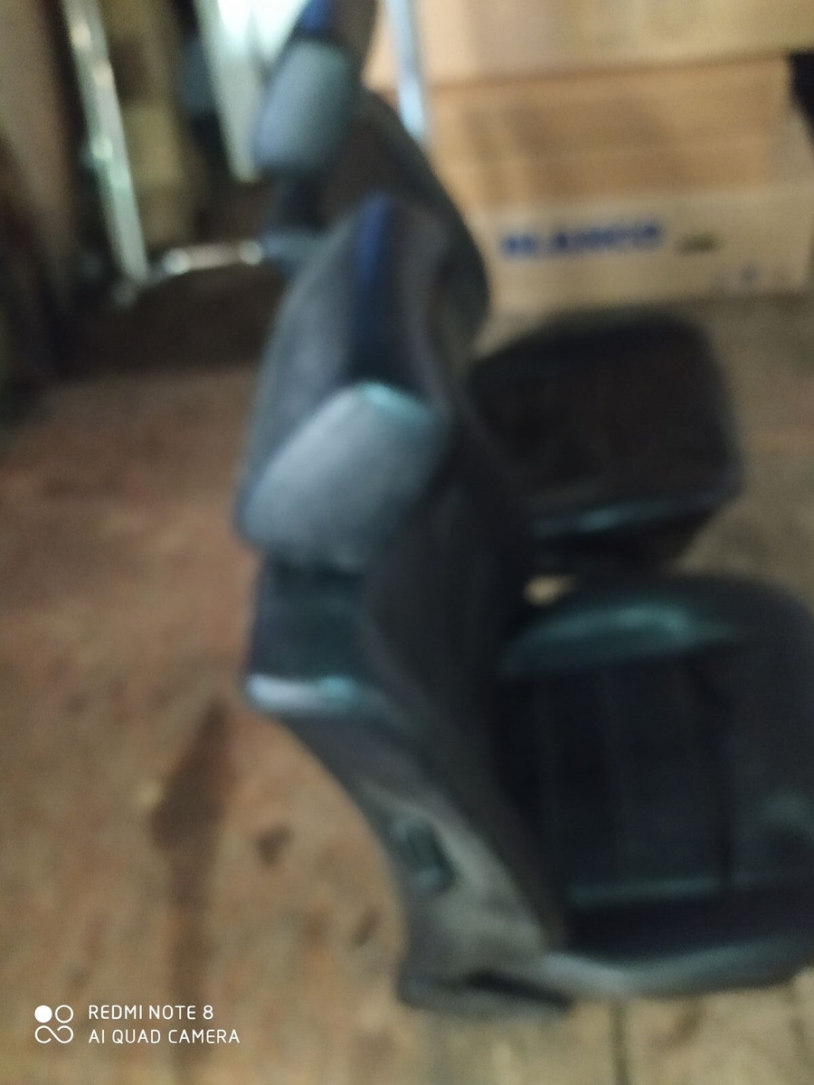

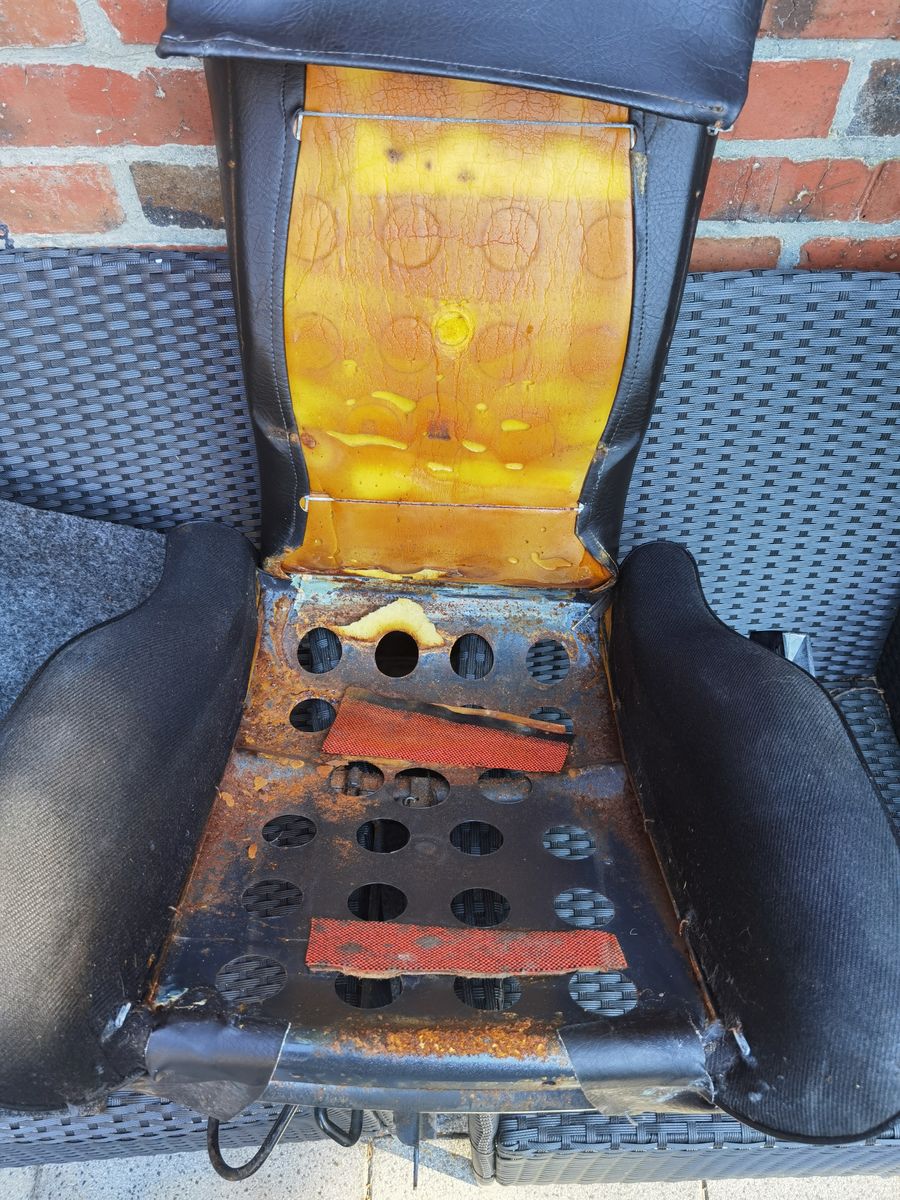

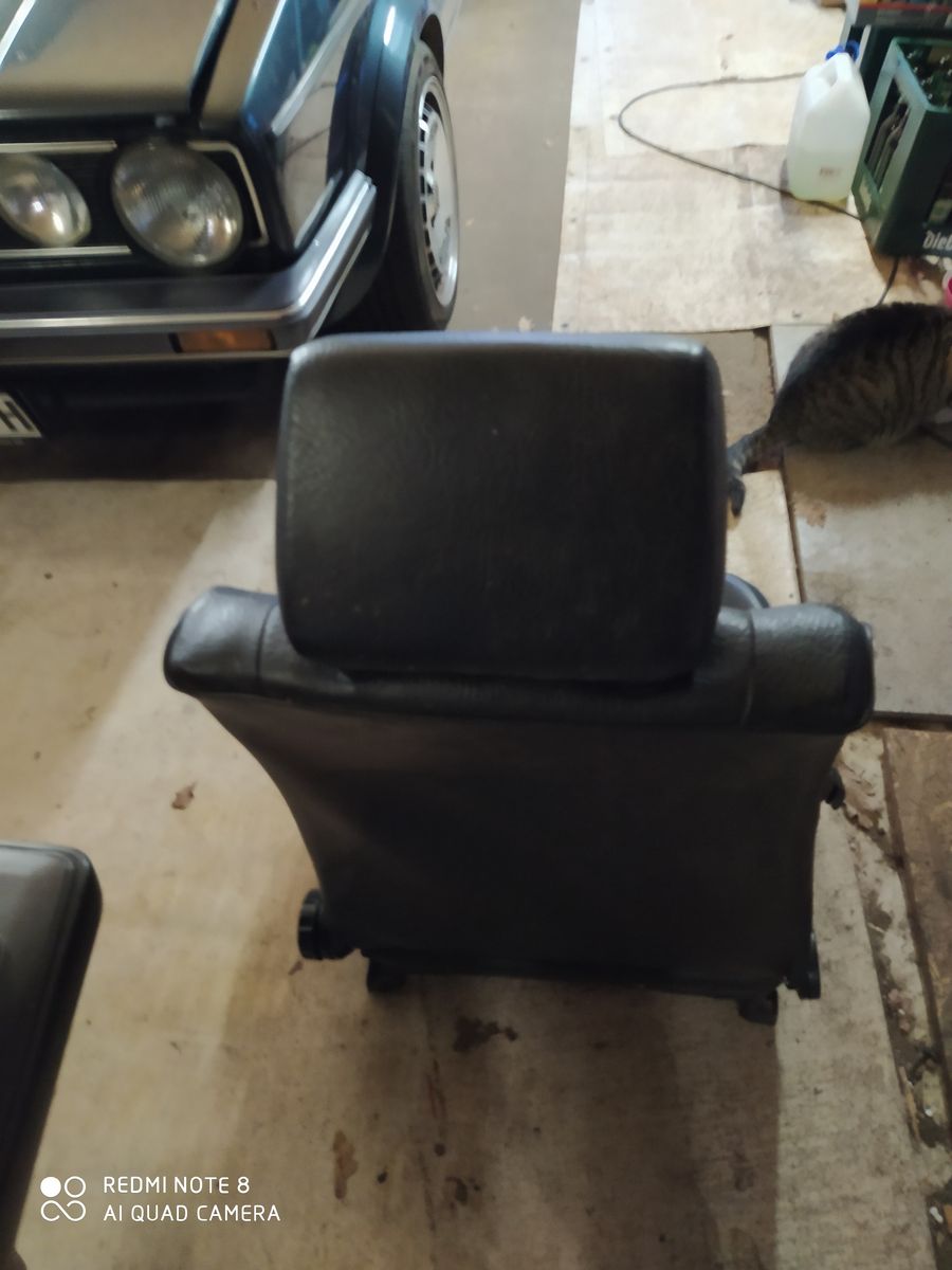

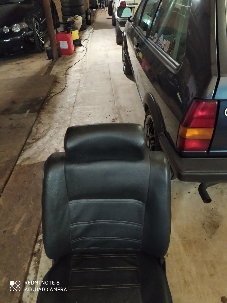

So der Fahrersitz und die Lehne vom Beifahrer sind heute zum Sattler gegangen. Ich bin gespannt auf den Preis und wie es am Ende aussieht. Der Stoff ist sogar vorrätig. Den Beifahrer Sitz konnte ich wieder mitnehmen. Der hat nichts. Und mir wurde gleich erklärt wie man den auseinander baut zum Trocknen. Allerdings muß ich wohl die Sitz Schale bearbeiten.

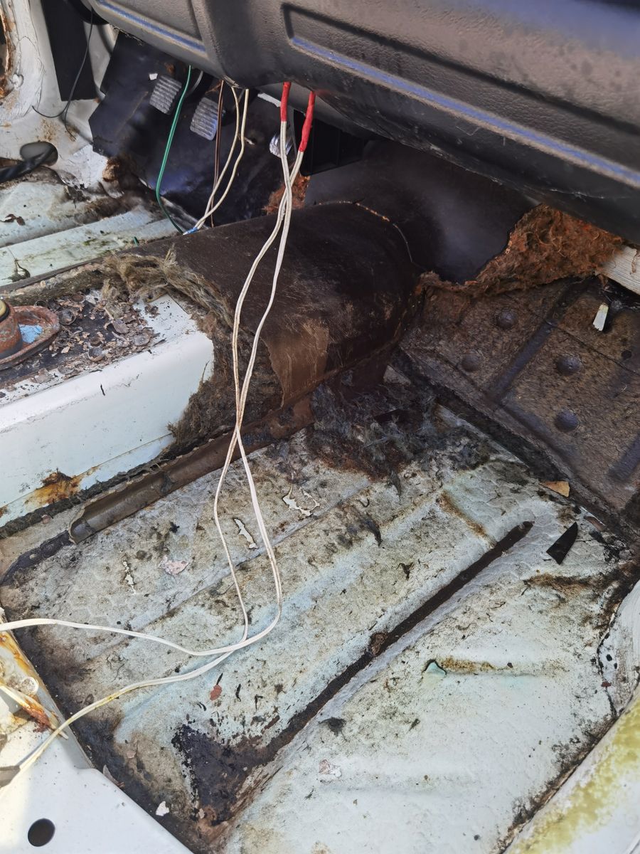

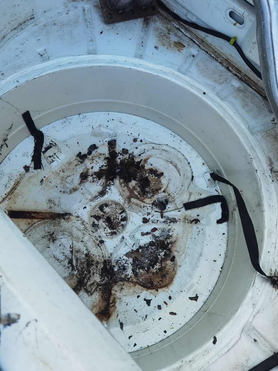

Er stand 9 Jahr in einen undichten Schuppen. Es war sehr viel Wasser im Fahrzeug, und stark verschimmel.

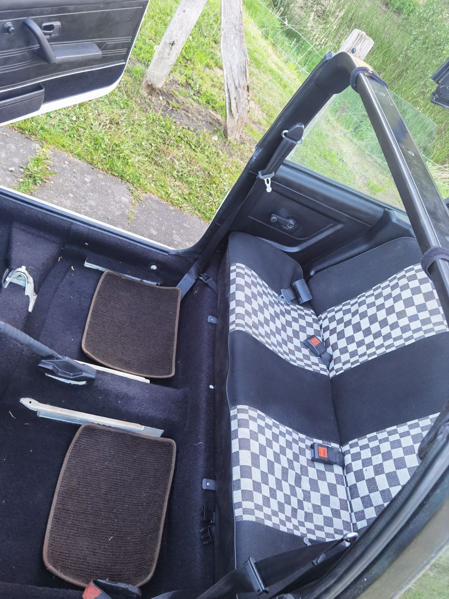

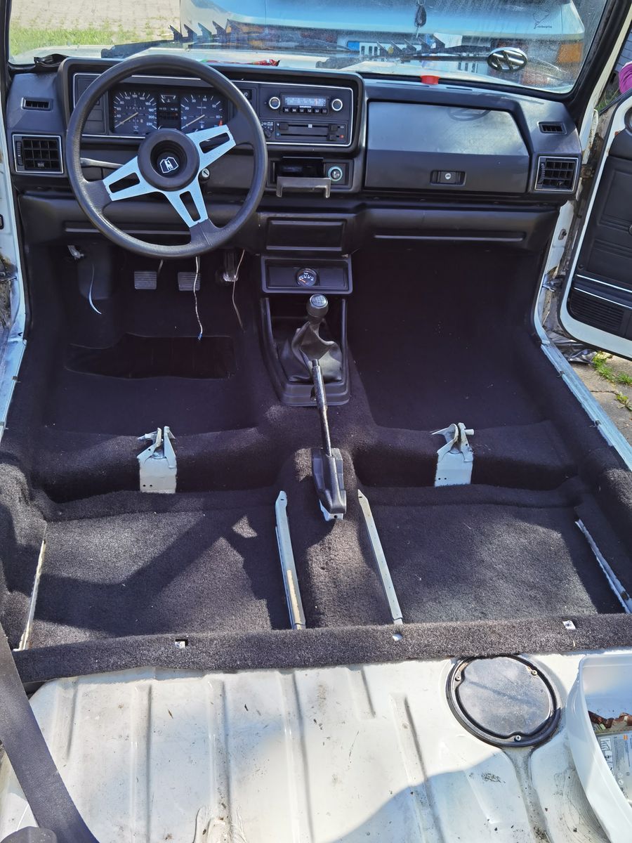

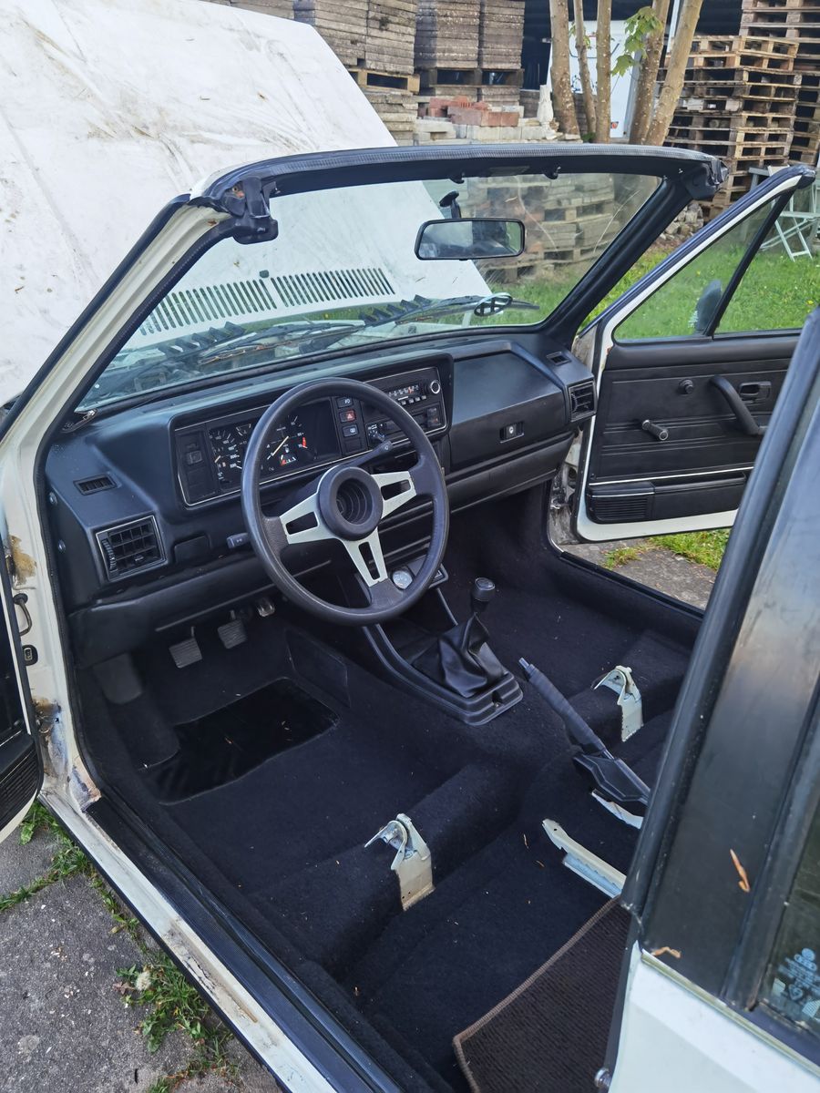

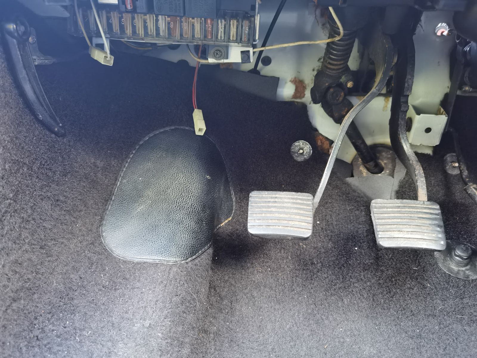

Die Teppiche sind wieder an Bord! Desweiteren hab ich mal die Benzinpumpe getauscht. Motor läuft, aber wie nen Sack Nüsse. Da fehlen wohl zwischendurch mal 1-2 Zylinder.
Meinst du sowas? Passen wunderbar.
Jup das war das was ich meinte
dachte eigentlich nicht das es sowas zu kaufen gibt

Das ist sehr nett von dir das du geschaut hast. Aber Typ 53 hat leider Recht es sind nicht die richtigen. Trotzdem sehr nett von dir!
Ach super Klasse,
Wenn sich nichts finden lässt, Puzzel ich sie wieder zusammen. Der Schaumstoff wird ja gut gehalten mit dem Bezug
Jap so ist es.
Meine Frau hat es gut gemeint. Sie sagt sie haben so gestunken. Das sie, sie doch glatt in Waschmaschine geschmissen hat
ich glaub das wäre ohne schleudern wohl auch gut ausgegangen. Aber bei 1400 rpm haben die sich wohl aufgelöst. Nicht nach machen bitte!

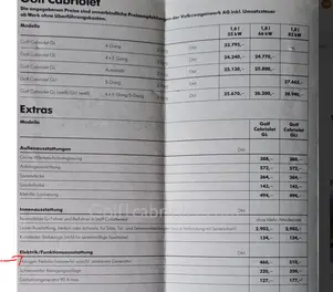

Im April geht es erstmal zum TÜV, wenn da nicht großes beanstandet wird sind für dieses Jahr sind außer den üblichen Wartzungsarbeiten nur Kleinigkeiten am Cabrio geplant. Außer ich bekomme noch Sportsitze passend zu meiner Innenaussattung...

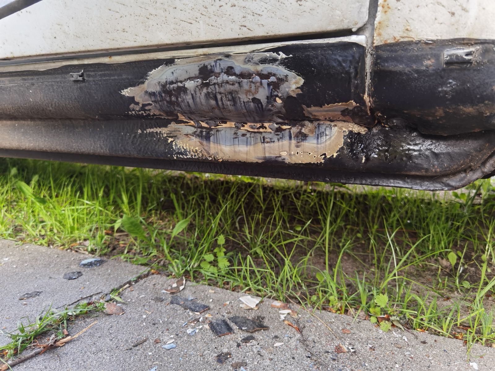

Mit den stossis bin ich echt am überlegen. Ob die wieder neu Lack bekommen oder in schwarz kommen, Fakt ist so können sie nicht bleiben. Der Lack darauf sieht aus wie ein Spinnennetz.

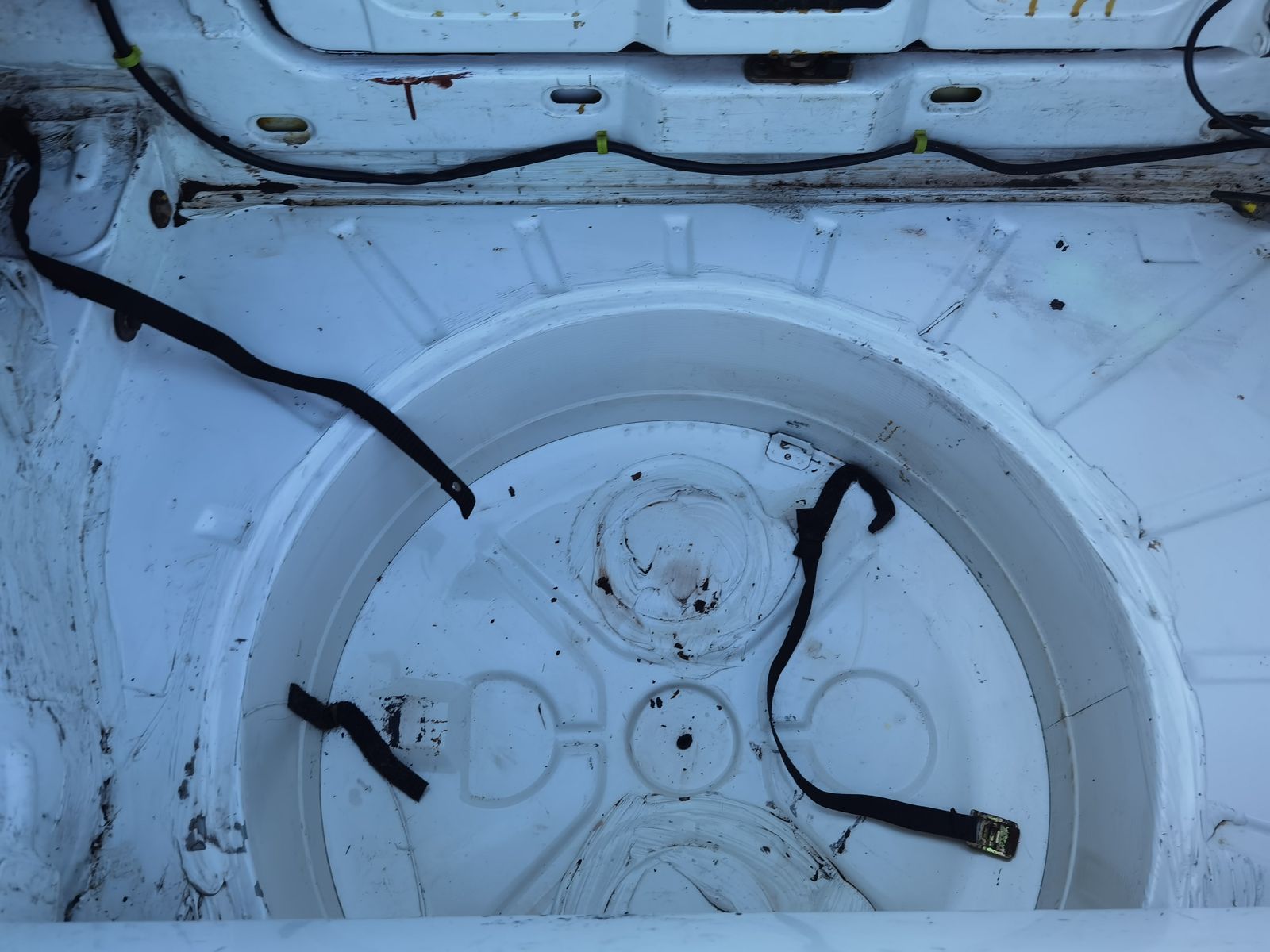

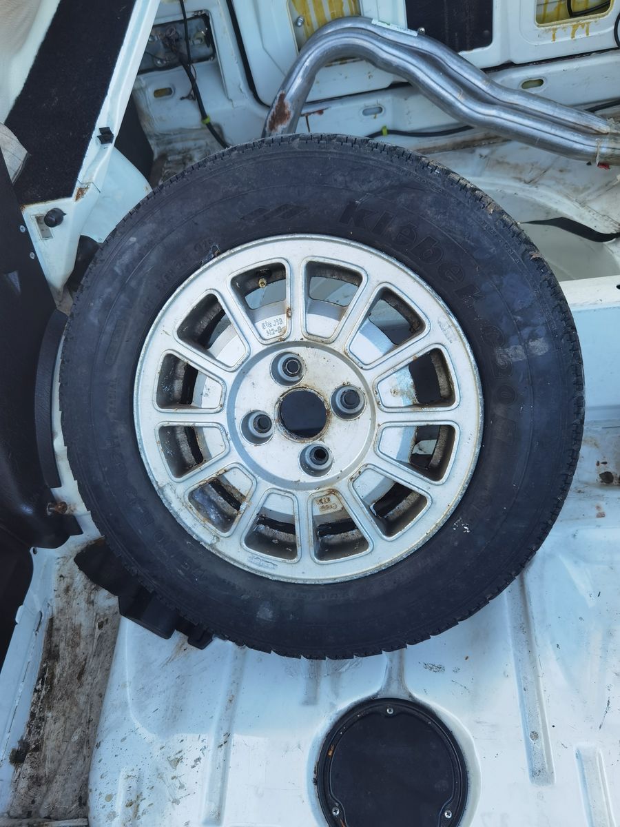

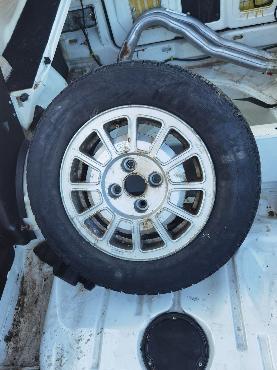

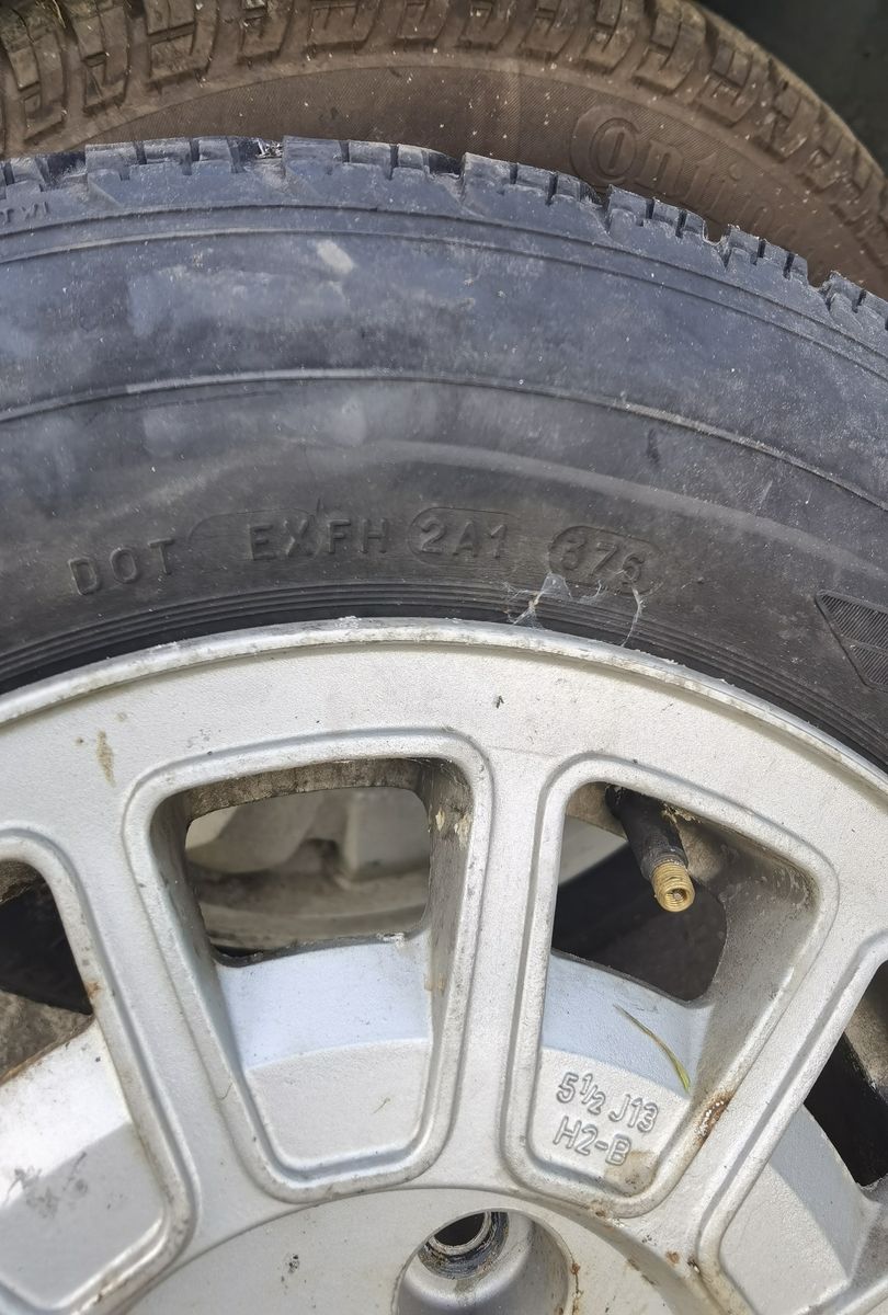

Die Felge auf dem Foto ist ein frühe original Werksfelge,wahrscheinlich liegt die seit der Auslieferung des Auto`s dort drin.
Das könnte sehr gut sein, so wie die Felge aussieht. Der Wagenheber ist völlig verrottet der da drauf gelegen hat.
Denke ich auch. Er ist ja ein wenig mehr auf mehr Weiß getrimmt mit den weißen Stoßstangen noch dazu. Da wird wohl mal ein Schneeweiß geschlachtet worden sein.
Er hatte wohl mal schwarze Stoßstangen, die wurden sehr schlecht in weiß geduscht. So wie die Felgen auch. Einfach schlecht abgeklebt und weiß drüber. Nicht mal die Ventile wurden dafür abgeklebt. Bei den Stoßstangen bin ich noch am überlegen ob da wieder schwarze dran kommen.

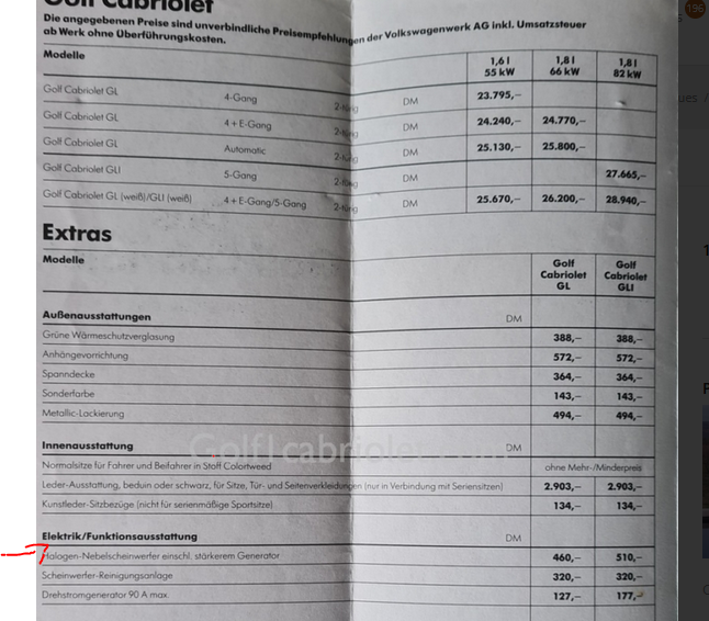

Sagt mal die zusatzscheinwerfer unter halb. War das Original so?
Jap das mit der Felge ist mir auch schon aufgefallen. Keine Ahnung welche da original drauf waren. Finde die Tarantula auch sehr viel besser. Und als Notrad ist es mir egal. Erstaunlich das, daß Rad noch Luft hat. Hab nur noch nicht geschaut wie alt der Reifen ist der drauf ist

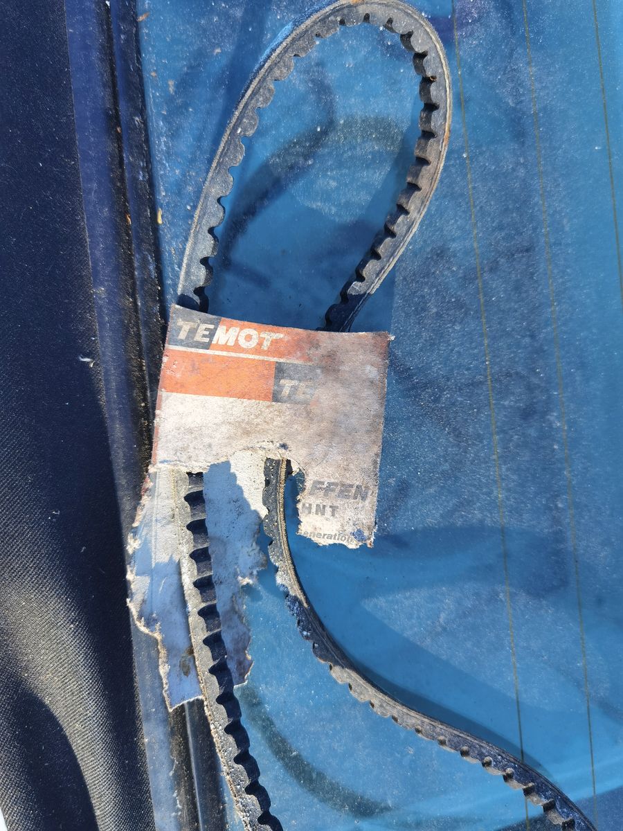

Ja der riemen war ja noch verpackt, so halb

Aber ich werde sie lieber zu einen Sattler bringen. Ich hab einfach keine Lust irgendwas daran kaputt zu machen. Noch dazu das ich noch nie ein Sitz zerlegt habe.
Kleiner Tipp von mir aus Erfahrung:
Die Sitzbezüge komplett strippen - ab in die Badewanne - Waschpulver rein - tunken und bürsten
Die erste Brühe wird sehr dunkelschwarz ablaufen
Nach dem 3. mal tunken wird das Wasser alllmählich klar - dann sind die Verunreinigungen bald raus
Ich dachte Waschmittel und Leder vertragen sich nicht so gut! Ich lasse da mal lieber ein Sattler ran. Ich habe da kein Plan von!

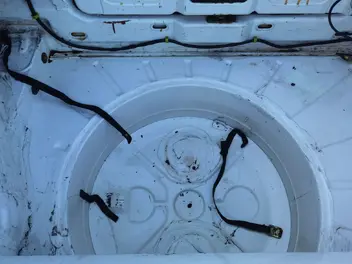

Wiegen müssen die schon was, weil Gewicht dämmt.Super danke dir
Gibt es diese dämmatten noch zu Kaufen? Die ich da rausgeholt habe, haben gefühlt 10 Kilo gewogen
