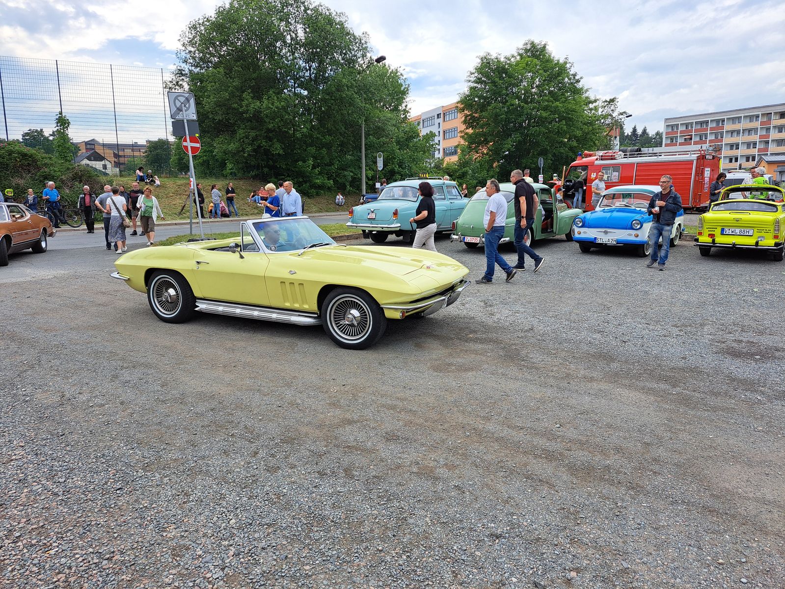

Das war mal ein gelungenes Wochenende auf dem Museumsfest vom Oldtimermuseum Culitzsch.
Das war der Shuttlesevice vom Parkplatz zum Fest. Mit einem Ural mit 7Liter V8 und 6x6 Allrad gings übern Acker.
