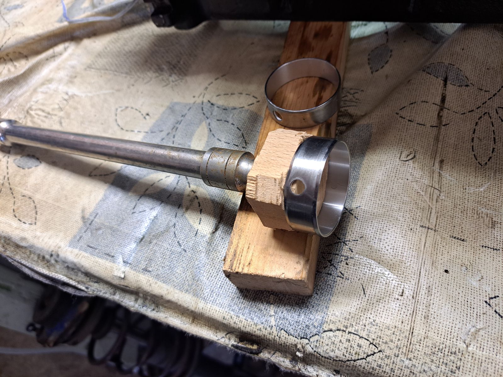

Die Zwischenwellenlager sind nun gewechselt.
Mit meinem selbst gebastelten Spezialwerkzeug (VAS10000 Lagerklopfer
) . Welches ich aus einem Stück Buchenholz schnitzte. Das Buchenholz war hart genug um nicht zu zersplittern und weich genug um das Lager nicht zu beschädigen.Natürlich hab ich dabei drauf geachtet dass die Kerbe Richtung Verteiler ist.
Jedenfalls ist das jetzt ein riesen Unterschied zu vorher. Die lässt sich jetzt viel leichter drehen.
