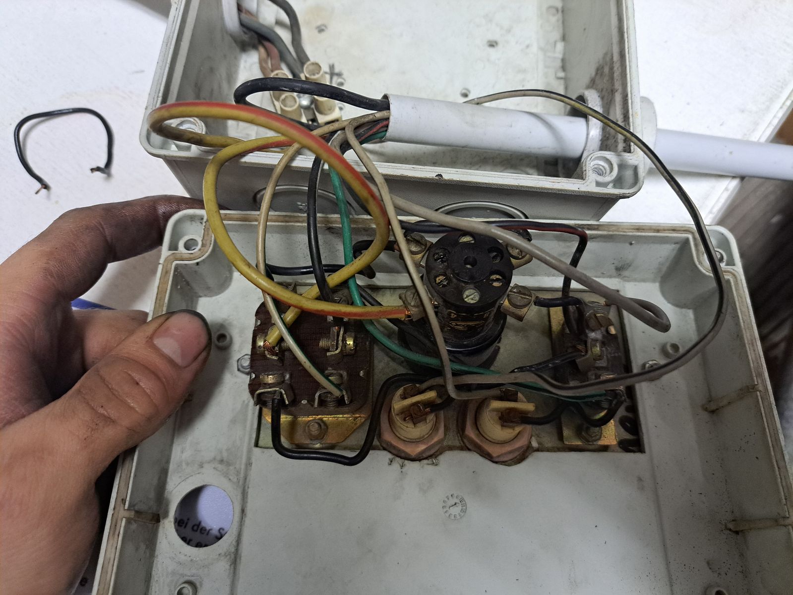

Meine Dieselheizung funktioniert jetzt tadellos, nachdem ich die gesamte Elektrik instandsetzte. ![]()

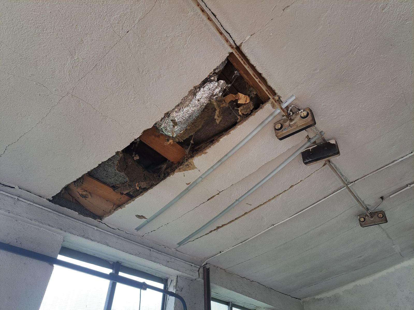

Ein Statiker würde sich in meine Werkstatt nie reintrauen. ![]()
Die Deckenplatten sind viel zu schwere "Sauerkrautplatten" die nur festgenagelt sind. Damals gabs halt keine Gipskartonplatten. Nach 50 Jahren musste ich einige mit Aluprofilen festschrauben weil die fast runterkamen. Low Budget Reparatur aber es funktioniert. ![]()

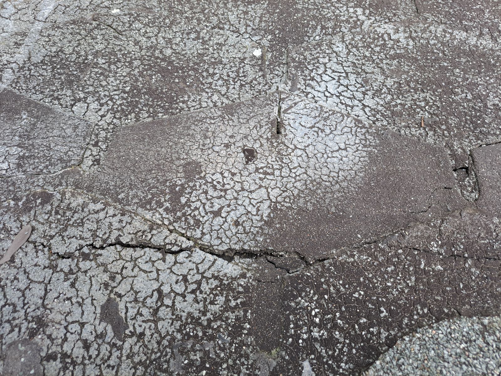

Es gibt nicht die eine Stelle wo es undicht ist. Fast die komplette Dachpappe ist uralt und rissig.
Durch jeden Riss sickert etwas Wasser, das Holz darunter saugt sich voll und tropft an mehreren Stellen ab. Es gibt da leider nicht diesen einen Riss wo man nen Flicken draufsetzt und gut ist.
