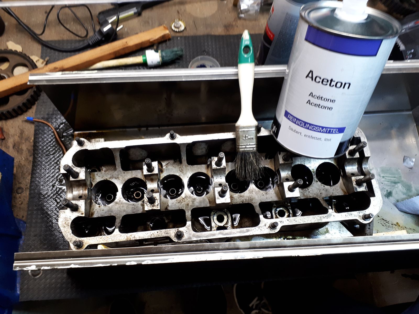

Das Aceton hat einwandfrei funktioniert. Ich hab den Kopf mit nem Pinsel und ner halben Dose Aceton gereinigt und lass den noch über Nacht stehen.
Ich werd mir morgen mal welches besorgen und das mal probieren. Wahrscheinlich sollt ich mir dazu noch ne Metallwanne holen. Als ich das letzte mal was in Petroleum eingelegt hab war das Teil zwar sauber aber die Kunststoffschale verschwunden.
Hat jemand ne idee wie ich diese festgebrannten Ölrückstände unten im Zylinderkopf weg bekomm.Mit irgendwelchen Bürsten komm ich da nicht ran. Ich hab's schon mit ner ganzen Dose Bremsenreiniger probiert und ausgekärchert hab ich ne auch schon. Welches Mittel nutzen die Motoren Instandsetzer in den Teilewaschmaschinen, das scheint ja zu funktionieren.
