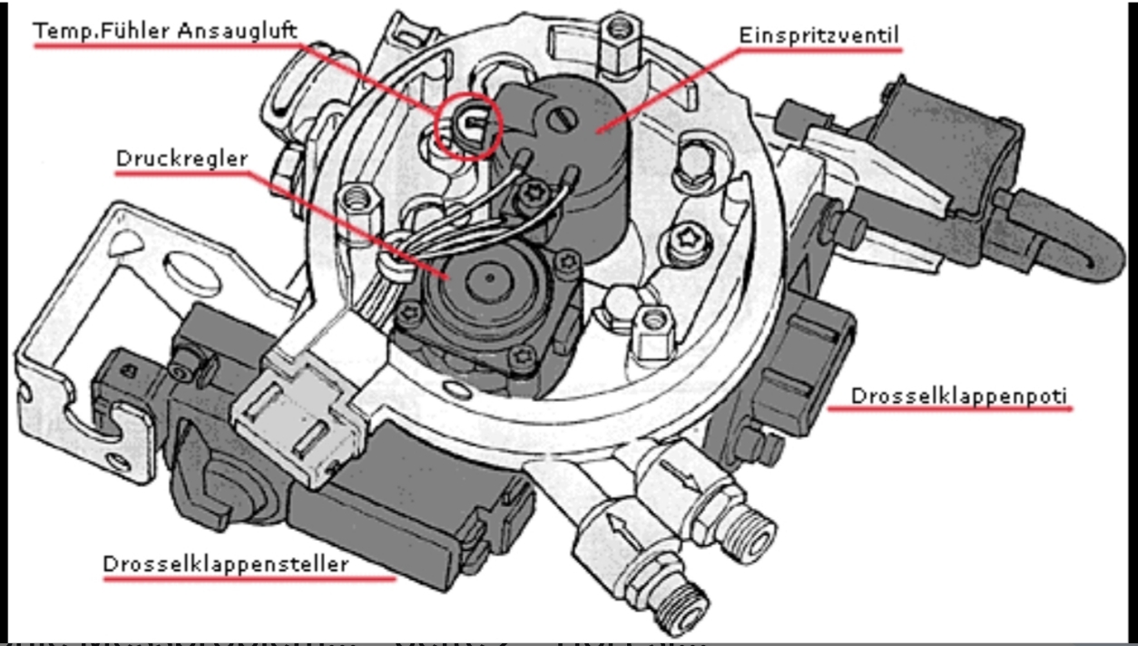

Der Klassiker, gerissener Gummiflansch. Ja das mit dem Bremsenreiniger wäre auch möglich. Im Normalfall sieht man den Riss wenn man Die Einspritzeinheit wegdrückt.
Prüf am Stecker den Widerstand des Sensors.(Sollte Pin 1 und 4 sein). Der Wert sollte ca. 2KOhm sein bei 20°C. Sollte kein Wert zustande kommen ist ein Draht in der Einspritzeinheit unterbrochen. Dann kannst du zur Sicherheit den Widerstand am Sensor direkt mit 2 dünnen Messspitzen messen. Wenn n.i.O dann neuen Sensor einlöten. Wenn i.O. Leitung vom Stecker zum Sensor instand setzen. Ich hoffe das war gut erklärt und du hast Erfolg!
Ich bin mir aber nicht sicher ob man den tauschen kann. Es kann aber sein dass einer der Beiden Drähte die zum Fühler führen gerissen ist.

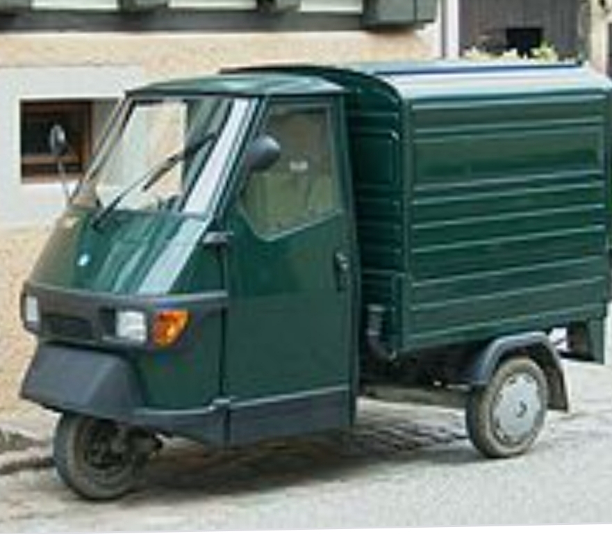

In ner Ape würd ich aber auch keine Kurve sportlich nehmen.

An ner fehlerhaften Grundstellung wirds nicht liegen, da er sich bei einer normalen Drehzahl wieder einpendelt und nen vernünftigen Leerlauf hat.
Steuerzeiten und ZZP werden auch richtig sein, weil er sonst ganz unrund laufen würde und ggf. nach jedem Gasstoss ne Rückzündung hätte.
Im Hallgeber vom ZV kann man auch den Fehler ausschliessen.
Also kann es nur noch entweder Ansaugluft oder Kühlwassertemperatursensor sein.
