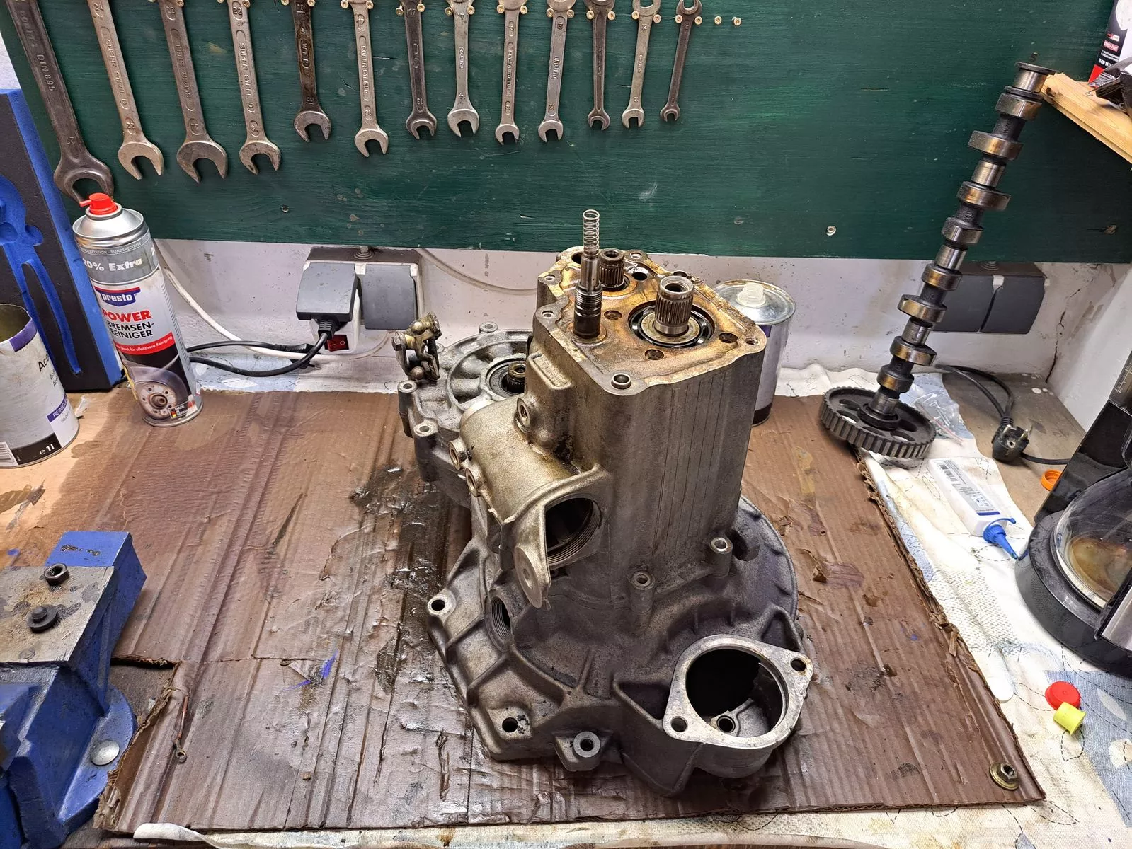

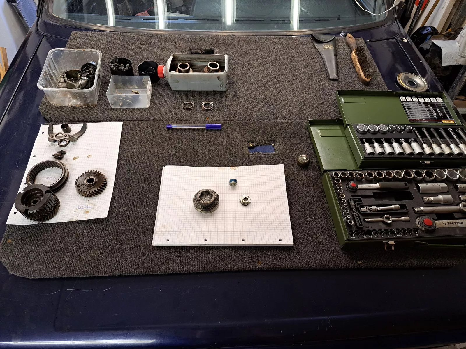

Ich hab Motor und Getriebe gleichzeitig zerlegt. Da gingen mir einfach die Werkbank aus.
Da der Lack ne Katastrophe ist, und ich da sowieso nicht mehr viel Kaputt machen kann empfand ich das als Praktische Idee. Durch die Türpappen verlagert sich das Gewicht ganz gut und drückt mir keine Dellen rein.
Die Arbeiten Am Getriebe mach ich natürlich auf der richtigen Wekbank. ![]()

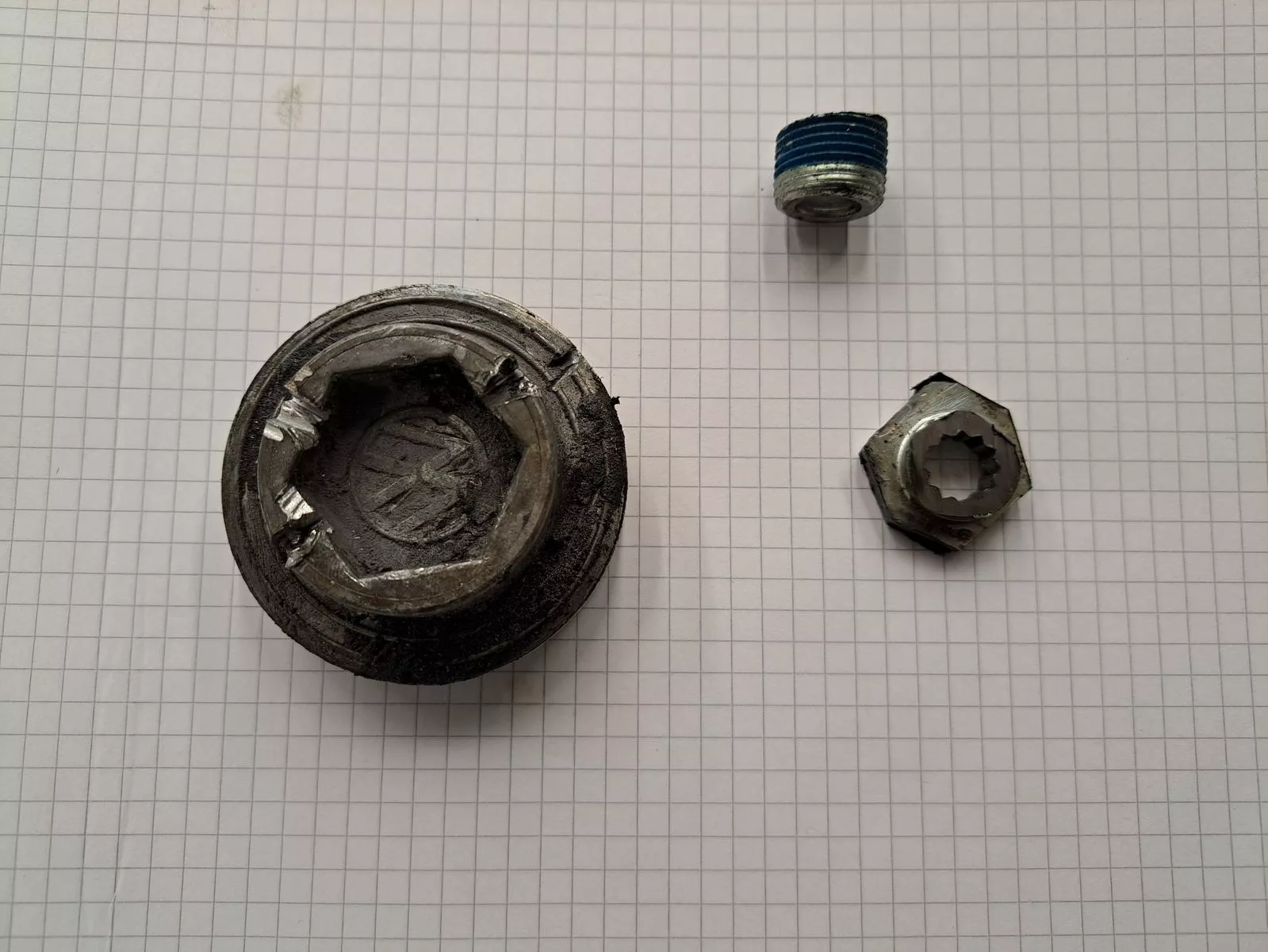

So, das Getriebe ist offen. Beim abnehmen des Gehäuses kam mir dann erstmal der Gestank des alten Getriebeöles entgegen. So ne Mischung aus faulen Eiern und Jauchegrube. ![]()
Die Zahnräder sehen alle noch gut aus. Aber es klebt überall eine Schicht Schlamm mit vielen auch größeren Partikeln, wo auch immer die herkommen.
