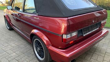

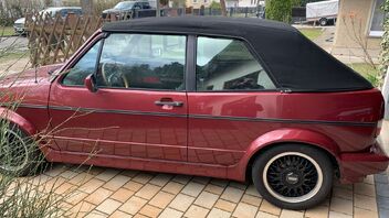

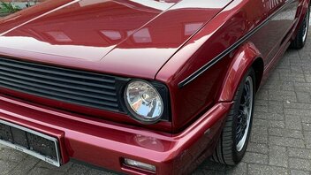

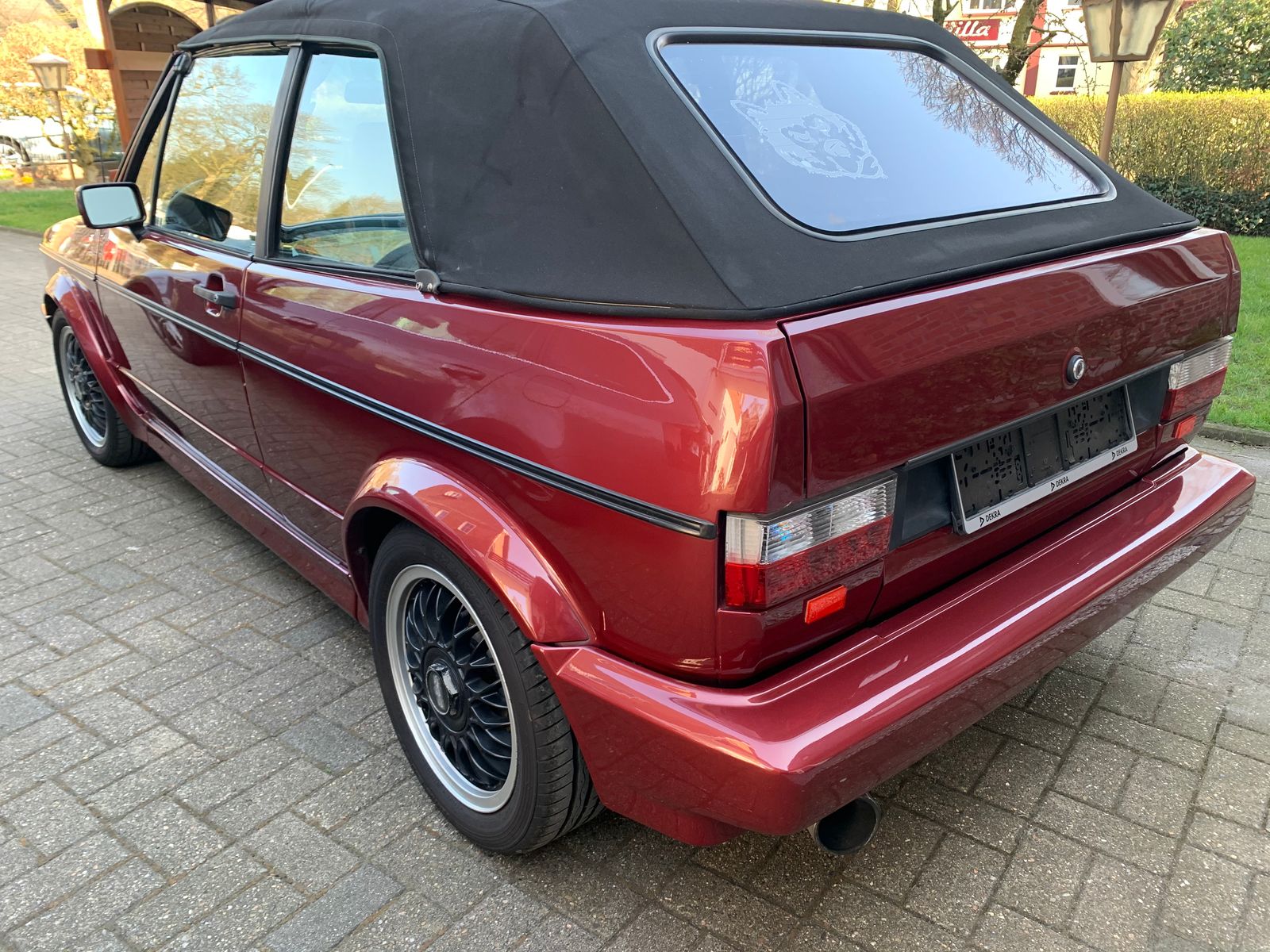

    Moin liebe Erdbeerkörbchen-Gemeinde,
    ich, der Christian aka Borsti, bin nunmehr seit 2 Wochen stolzer Besitzer eines 1er Cabrio`s. Warum? Ein klassisches, zeitlos schönes Stück Kulturgut, welches ich bewahren möchte. Ich habe mich schon vor 20 Jahren in das G1C verliebt und durfte damals das G1C Classicline meines Chefs bewegen (was er heute noch hütet)
    Das neue Familienmitglied habe ich am Freitag letzte Woche auf "blauen" Dunst zum TÜV gebracht und habe ohne Mängel die nächsten 2 Jahre Tüv/Au bekommen.
    Allerdings gibt es viele optische Kleinigkeiten zu tun. Der erste Fragethread kommt bestimmt heute im anderen Bereich ;) :D
    Mein Cabby hat einen 2H Motor mit 225000tkm, originale BBS in 15", ein H&R Fahrwerk und einen Supersport ESD, schwarze Lederausstattung. Das Verdeck und die Innenausstattung ist lt. Vorbesitzer(in) vor 4 Jahren erneuert worden.
    Anbei die ersten Bilder für Euch.
