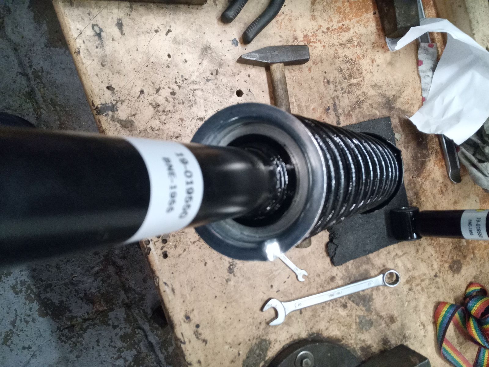

Wenn ich gleich meine Federbeine zusammen baue, kann ich ja Mal gucken ob ich die Federteller von den alten Monroe Öl Dämpfer runter bekomme, dann könntest du die benutzen. Wenn der Durchmesser passt .

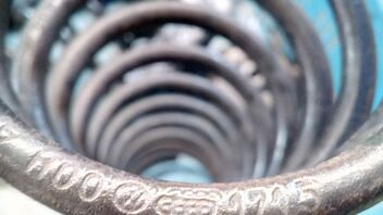

Ich hab da Mal eine Frage bezüglich der Farb Markierungen an den Federn. Die Federn waren ziemlich vergammelt, ich konnte aber 3 blaue Markierungen an den vorderen Serien Federn entdecken! Haben die hinteren automatisch dann auch 3 blaue Markierungen? Ich habe die Federn aufbereitet und lackiert, und würde gern für die Optik und für den TÜV die richtigen Markierung wieder anbringen.

Mit der Restaurierung der vorder Achse bin ich schon fertig, die Hinterachse wird auch jetzt am WE wieder eingebaut und bei der Gelegenheit Guck ich dann mal nach dem Aufkleber im Kofferraum wegen dem Farb Code. Heute werden erstmal die hinteren Federbeine mit neuen bilstein b4 Dämpfern zusammen gebaut und rein gehangen und morgen dann die Hinterachse wieder rein. Dann ist er eigentlich wieder fahr bereit , dann noch neue Reifen weil die aktuellen sind 14 Jahre alt ,und dann könnte ich zum TÜV damit.
