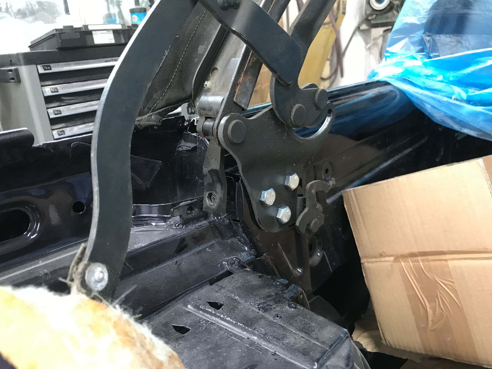

    Hallo Leute, nochmals vielen Dank für eure Antworten. Habe heute mal das neue Gestell (87er) zu Probe aufgeschraubt und es passt. Scheinbar hat da schonmal jemand Hand angelegt...Wäre auch echt blöd gewesen an der fertig lackierten Karosse rumzuschweißen. :rolleyes:
    Danke für die Antwort, sowas änliches hatte ich bereits gehört. Die Verdeckspitze hätte ich auch noch da für das neue Model wäre also nicht das Problem. Ich wöllte es ja nicht nur aus obtischen Gründen umbaueb wollen, obwahl das ja eher subjektiv ist, sondern wegen der Ersatzteilversorgung. Die meisten Teile sind alle ab BJ 83.
    Wo hast du das Bild her? :)
    Hallo Leute,
    Ich habe ein G1 Cab von 79 und baue dieses gerade komplett auf.
    Habe von diesem und von einem Schlachter, neueres BJ, jeweils ein Gestell da.
    Mir schwebt vor das ich das neuere Gestell auf die alte Karosse bauen möchte weil dieses wohl flacher liegt wenn es aufgeklappt liegt.
    Nun meine Frage.... Geht das überhaupt und wenn ja, auf was muss man da achten?
    Gruß Robert
    Vielen Dank für die fixe Antwort.:thumbup:
    Wenn es gewünscht ist kann ich euch bei dem Um/Aufbau gern auf dem laufenden halten.
    Vllt hab ich auch noch die ein oder andere Frage. ^^

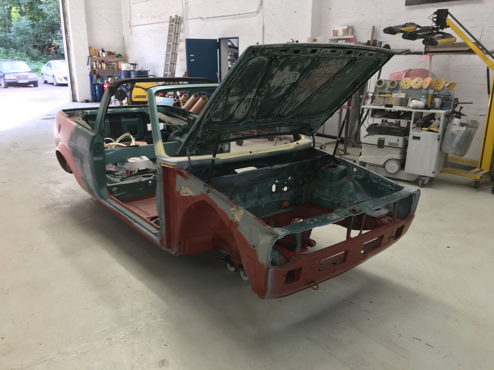

    Derzeit sieht das gute Stück noch so aus. Also was im Ganzen:saint:
