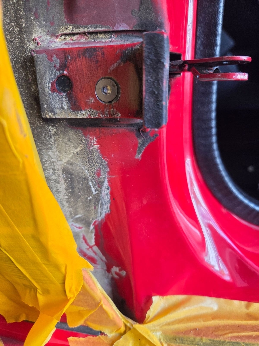

Gegenstück vom Türfangband schweißen Karlsteiner Sportline 21. März 2026 um 10:13 Ich habe das lose Fangband ohne schweißen repariert.Ich habe es mit einer M5 Edelstahlschraube neu befestigt und zusätzlich mit 2 Punkten Montagekleber verklebt ( die neuen Autos werden oft nur verklebt ) Dauer der Reparatur ungefähr 1 Std
