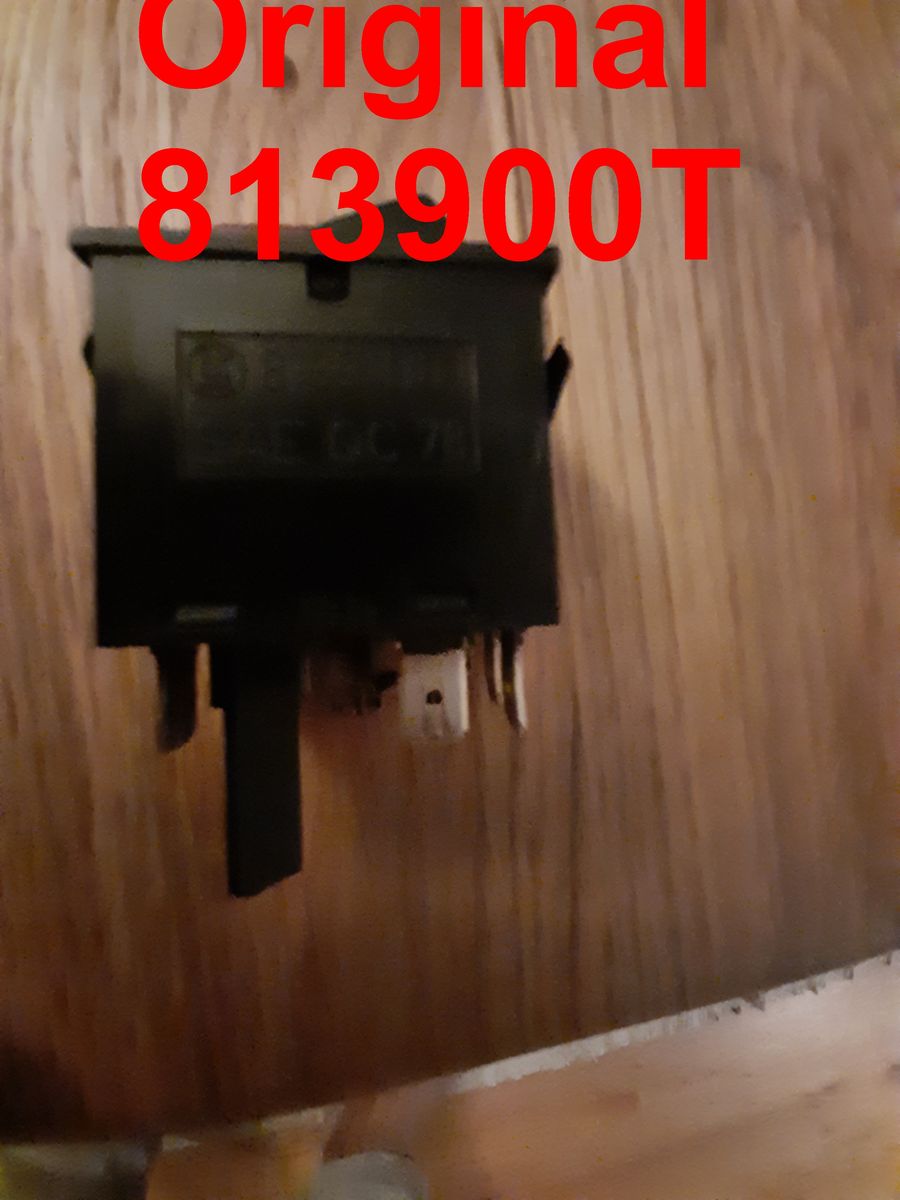

Such jetzt neu: CP hat nix, hier schon
hat zumindest die gleiche Teilenummer
161 953 235 A
NEU Schalter Warnblinklicht Warnblinkschalter VW Golf 1 Cabrio Scirocco Polo 5B2 | eBayFinden Sie Top-Angebote für NEU Schalter Warnblinklicht Warnblinkschalter VW Golf 1 Cabrio Scirocco Polo 5B2 bei eBay. Kostenlose Lieferung für viele Artikel!www.ebay.deBeschriftung auf der Seite unterschiedlich:
Org, = 8139 DOT
SAE QC 78
POLO=SAE QC 77
MR79 DOT
Hast mal wieder recht 10A ist durch, hab jetzt 15A drin. Und bleibt ganz.
Immer dasselbe Ergebnis wie schon beschrieben
Ich probier jetzt noch mal beide.
Wieder nix. Immer noch ratlos und sauer.
Muss ich doch mal zu Bosch
Laufen zwar ein paar C1 hier rum, hab die aber nur beim Fahren gesehen.
Ob die hier im Forum sind?
Habe schon einen anderen Schalter mit derselben Teilenummer probiert. Nada
Mach ich. Bei allen o.g. Stellungen ( ein Schelm wer böses dabei denkt) v. Blinker bleibt draußen alles dunkel. Die Kontakte sehen alle gut aus. Ist auch seltsam dass das beim Fahren passiert ist.

An 30 liegt Dauerstrom an. Aber... Symptome
1. Warnblinken geht garnicht
2. Bei Zünd an, Warn aus: Blink re o. li = Dauergrün
3. Bei Zünd an, Blink aus: Warn an = Dauergrün
4. Bei Zünd an, Stecker ab, Blink re o. li = Dauergrün
Kann ich am Schalter irgendwelche Durchgänge messen
Kontaktzungen 30, 49, 49a, R, L, 58b
