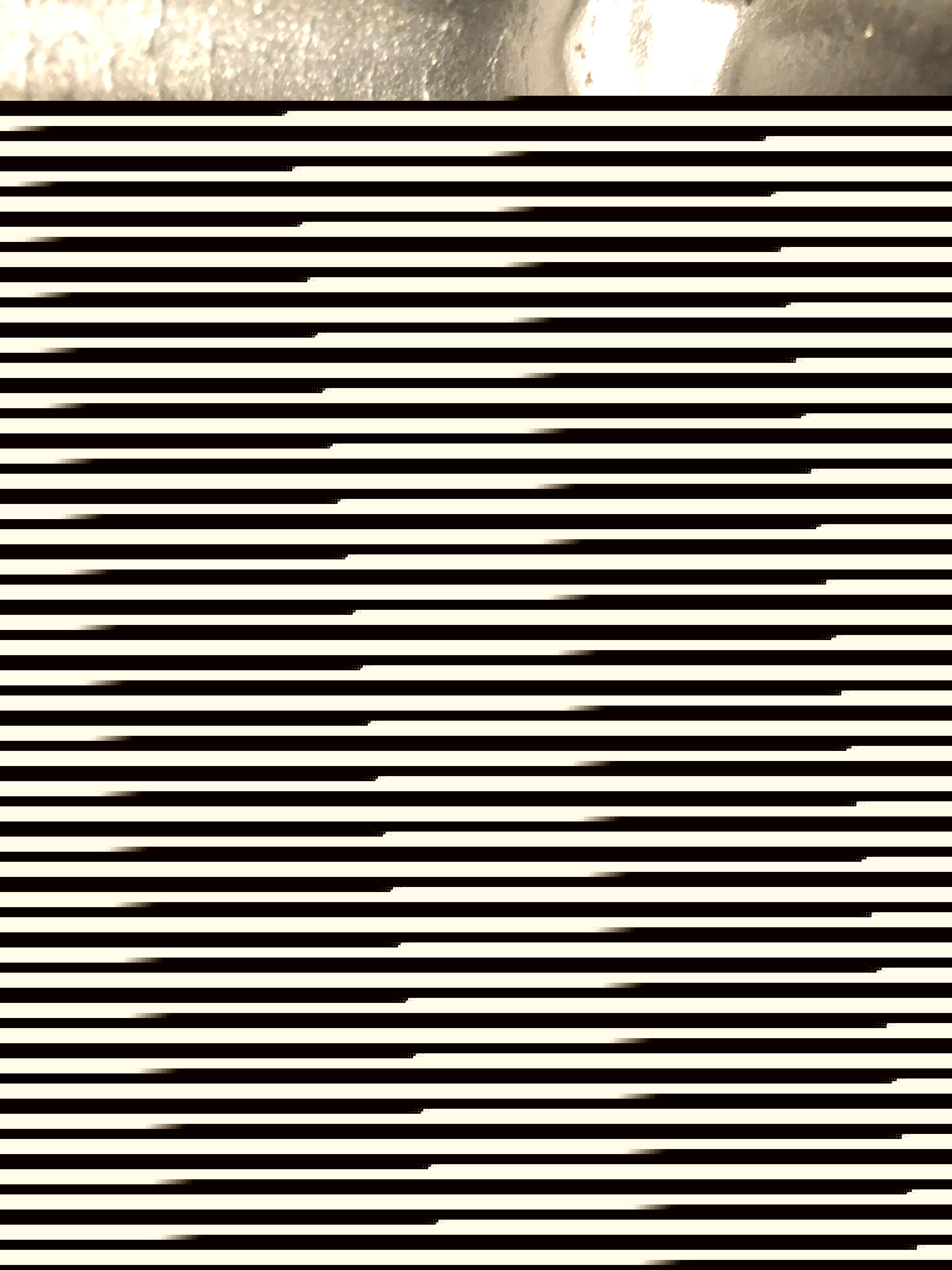

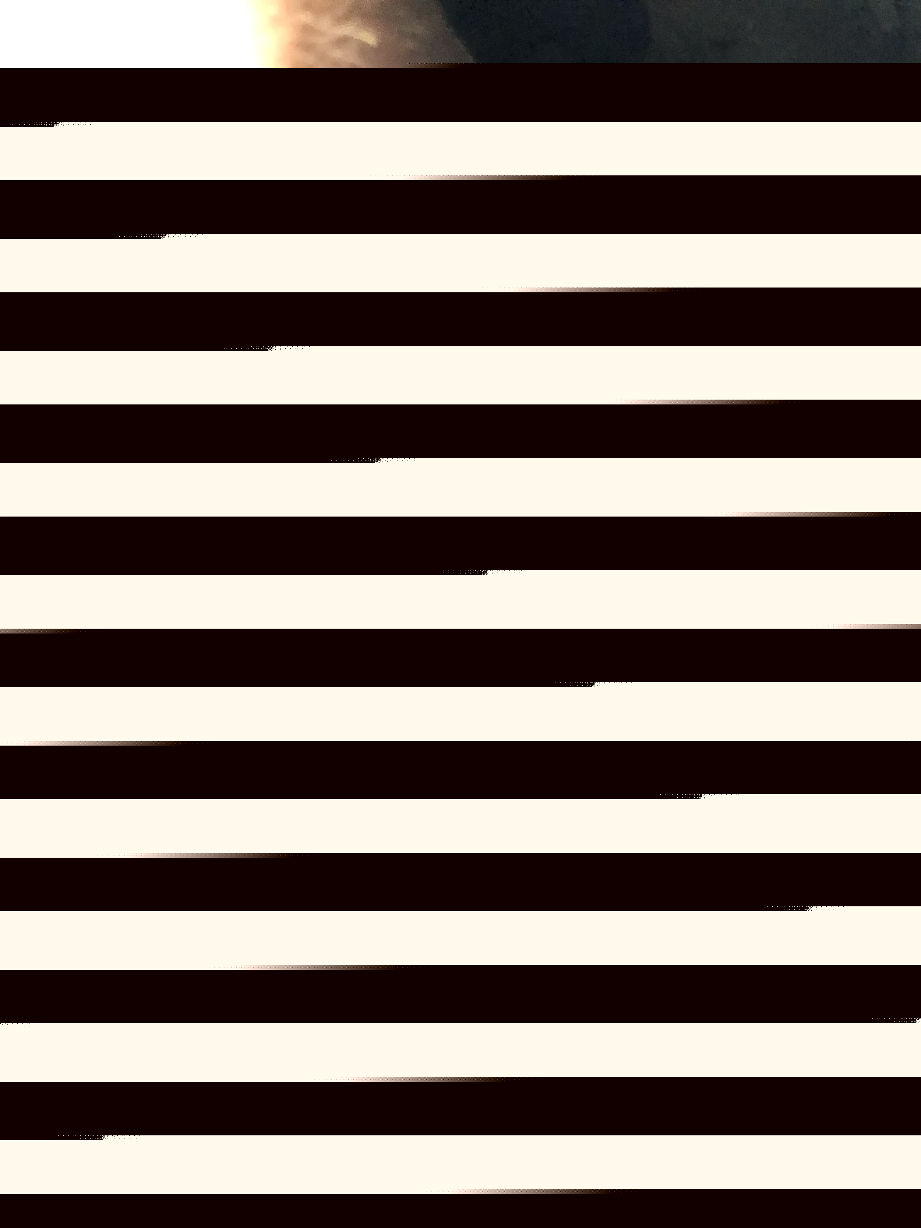

So heute hab ich ihn rund ums getriebe und antriebswellen sauber gemacht. Dann bin ich ein paar kilometer gefahren, zurück in der garage bei laufendem motor den getriebeölstand gemessen, der war exakt zwischen min und max, so wies sein soll. Also motor aus und das getriebe inspiziert. Am runden deckel ist im unteren bereich leichtes schwitzwasser(schwitzöl) aber keine laufspur von getriebeöl. Am hinteren deckel vom achsantrieb stand ein tropfen an der unterseite. Dieser tropfen kommt aber anscheinend nicht von der dichtung des Achsantriebs sondern der hinterseite wo man nicht rankommt bzw. wo er verschraubt ist. Werd heut abend nochmal nachschaun.
