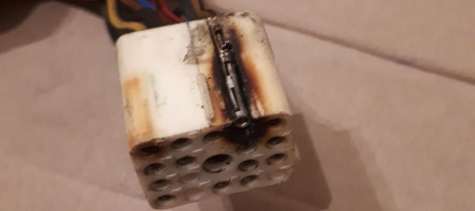

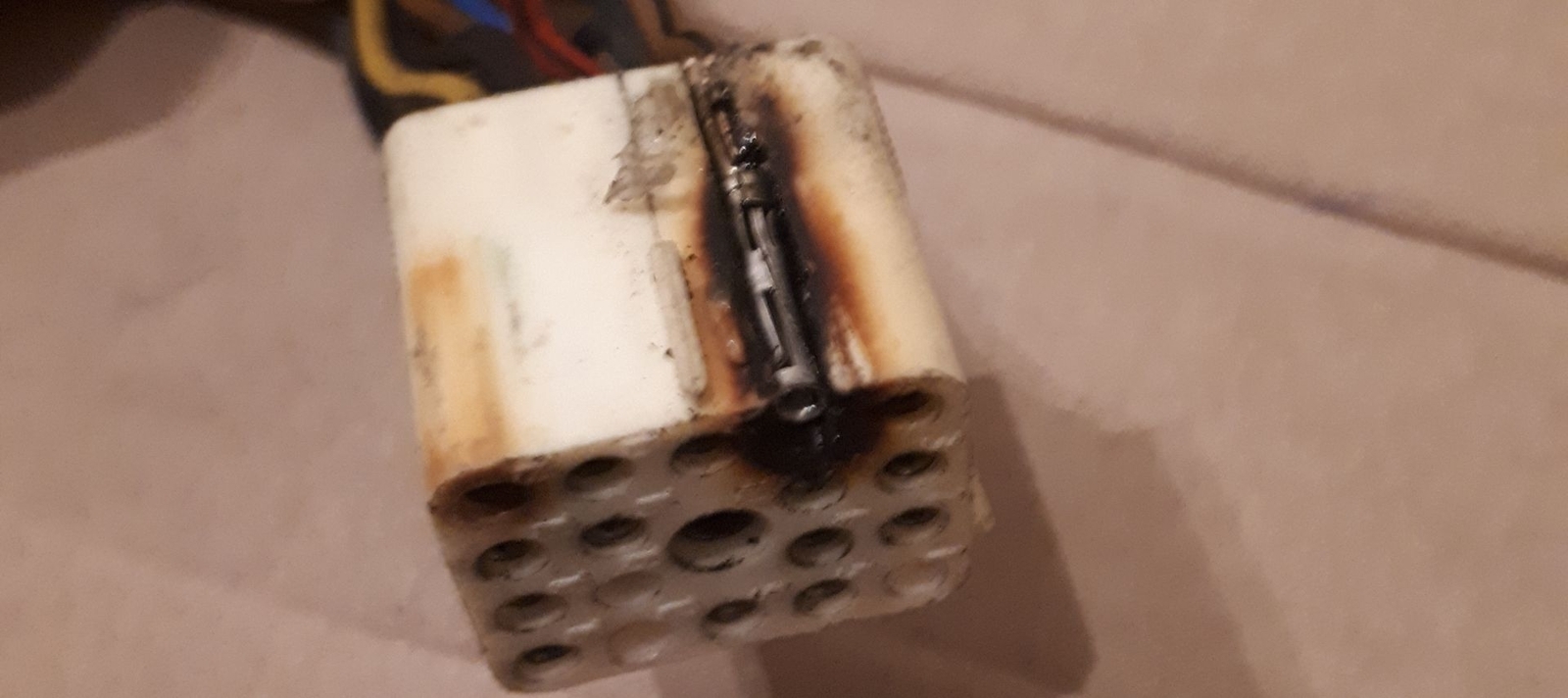

    das braucht es für das grillen der Transistoren nicht. Um den Stecker so schmoren zu lassen braucht es schon einige 10 A .... um die Transistoren im Steuergerät zu grillen reicht deutlich weniger .... da siehst Du an den Kabeln und Steckern gar nichts.
    Wenn die Zylinder dauernd vollaufen ist das Steuergerät fratze, die Transistoren sind durchgebrannt und sperren nicht mehr.

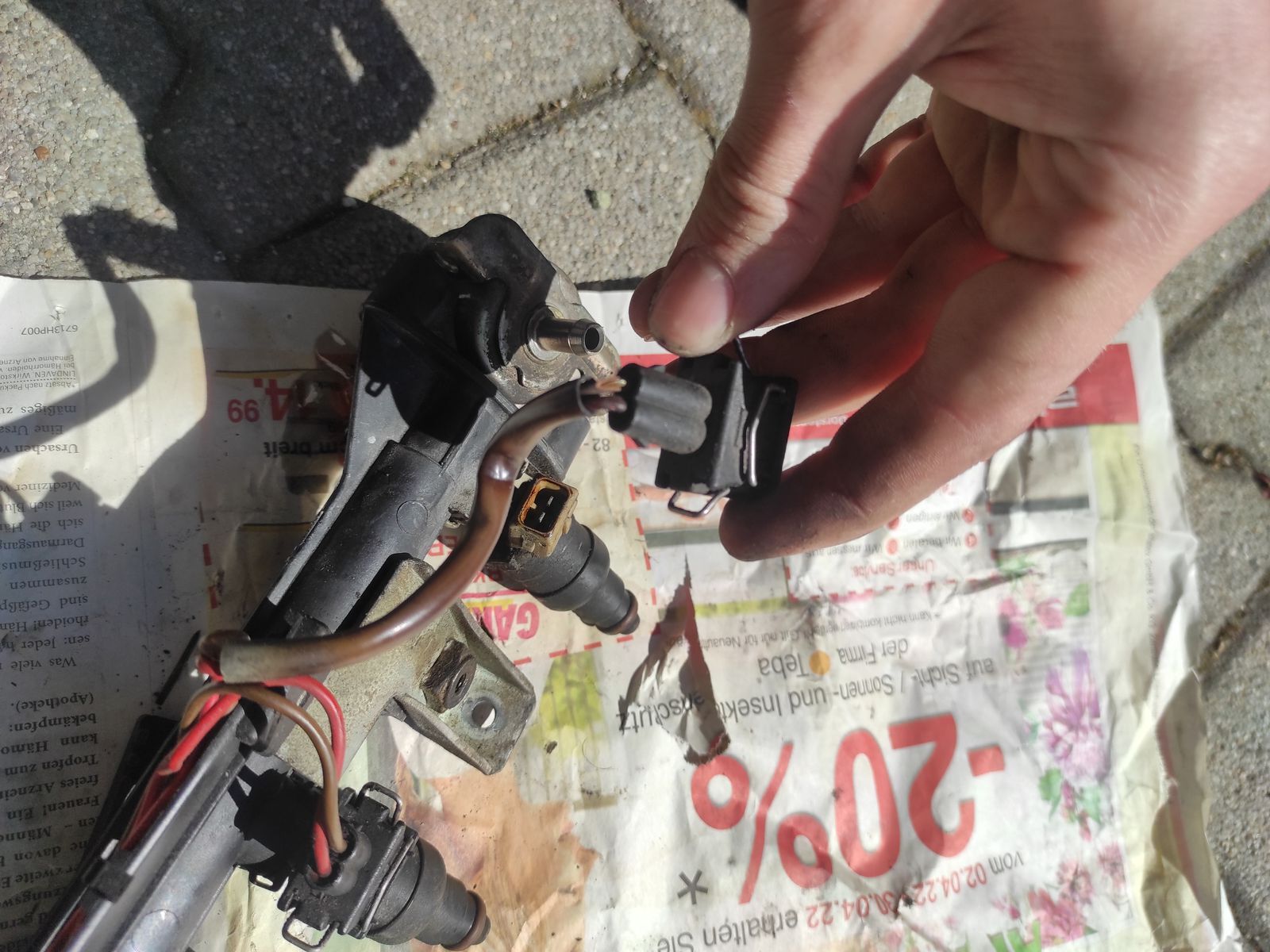

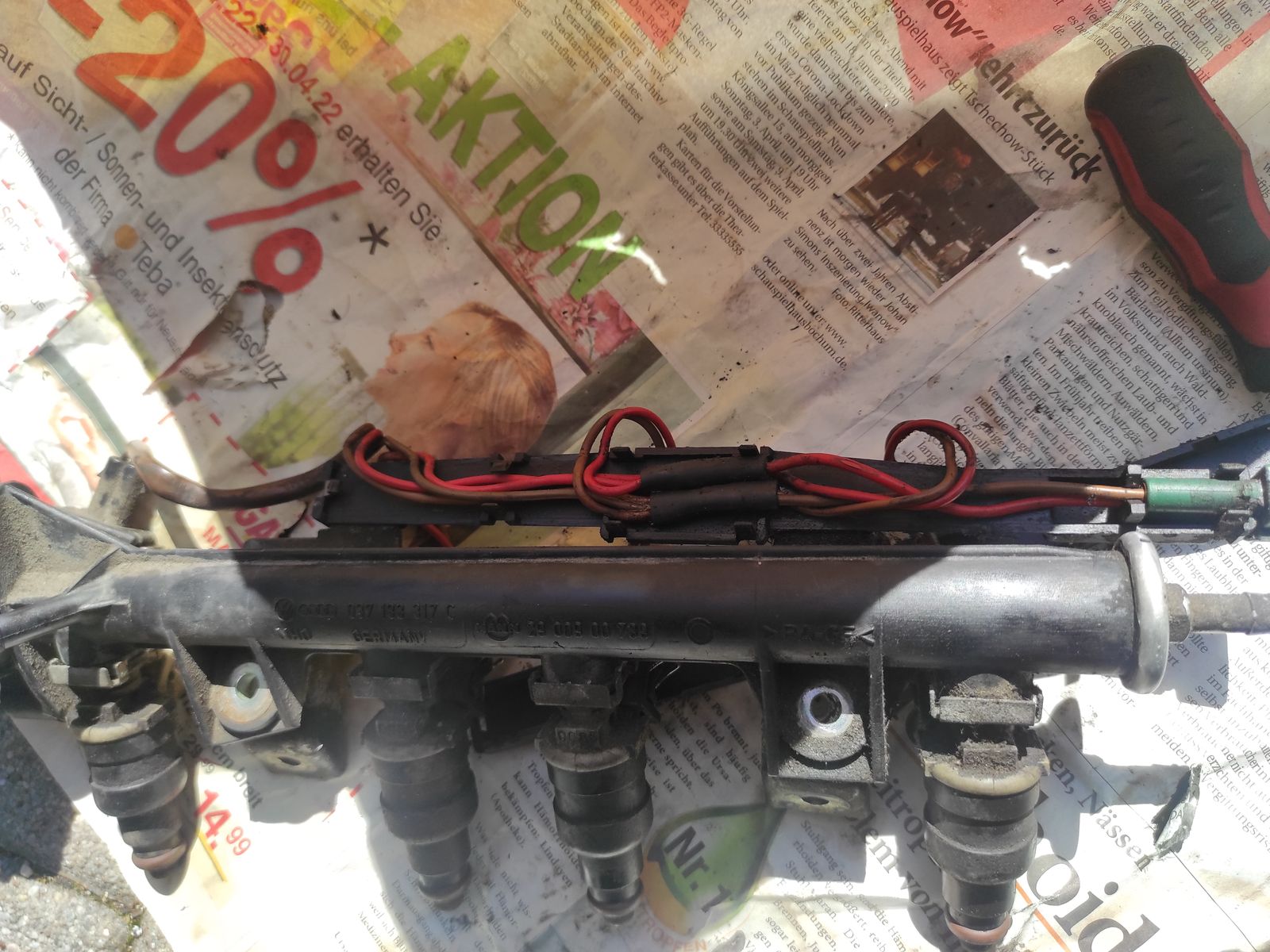

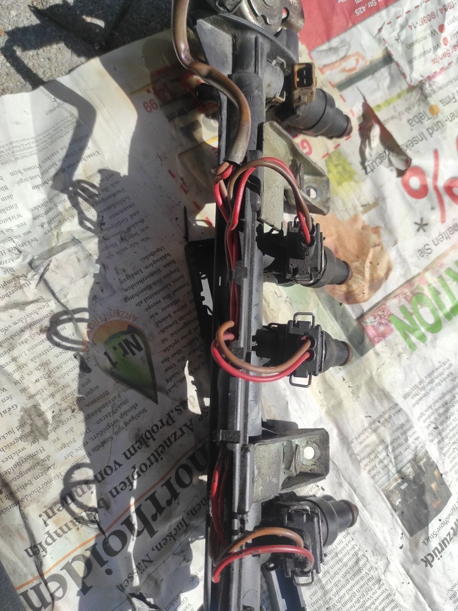

    Und? Hast du die Einspritleiste mal geöffnet und die Kabel angeschaut?
    Hast du das Massekabel gefunden?
    Ja hab ich hab nur keinen Fehler entdeckt der dafür verantwortlich sein könnte. Nur an einer Stelle ist das Kabel Abisoliert.
    Hab alle Masseverbindungen geprüft und keine Korrosion gefunden.
    Wenn du Glück hast hast du nur irgendein Kurzschluss im Kabelbaum. Deshalb, wie gleissy schon sagte, Deckel ab und drunterschauen.

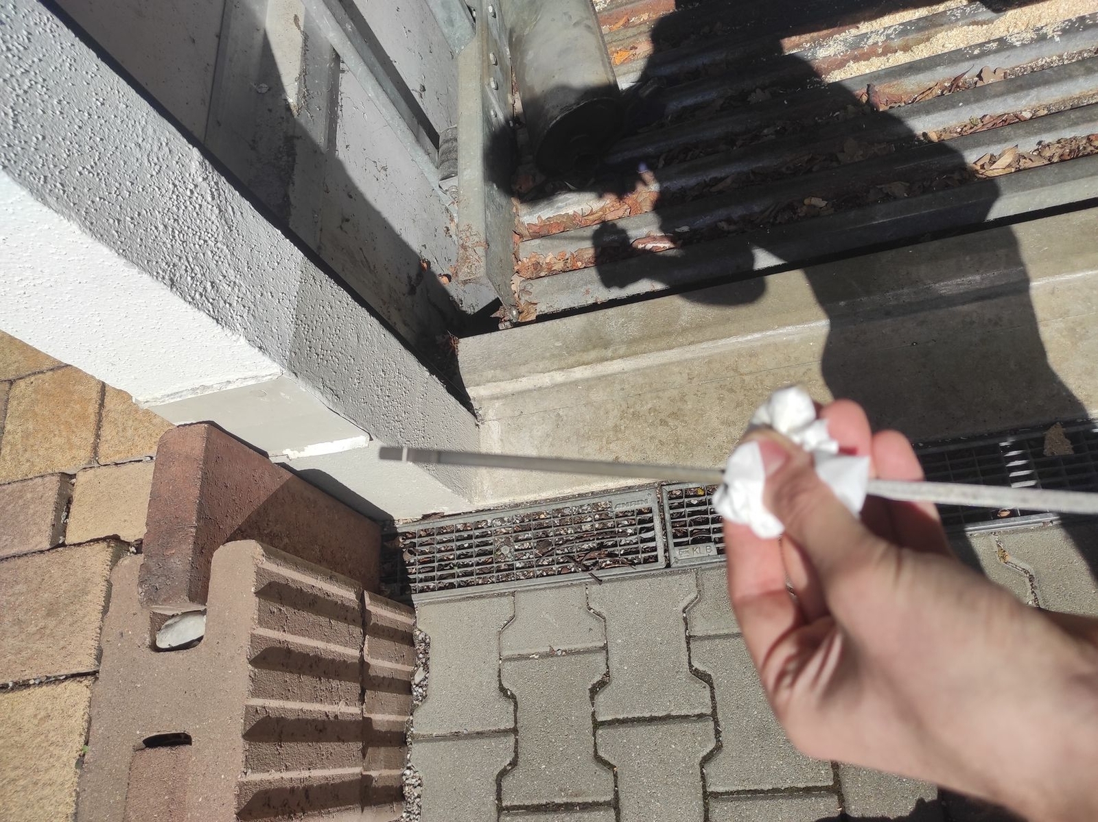

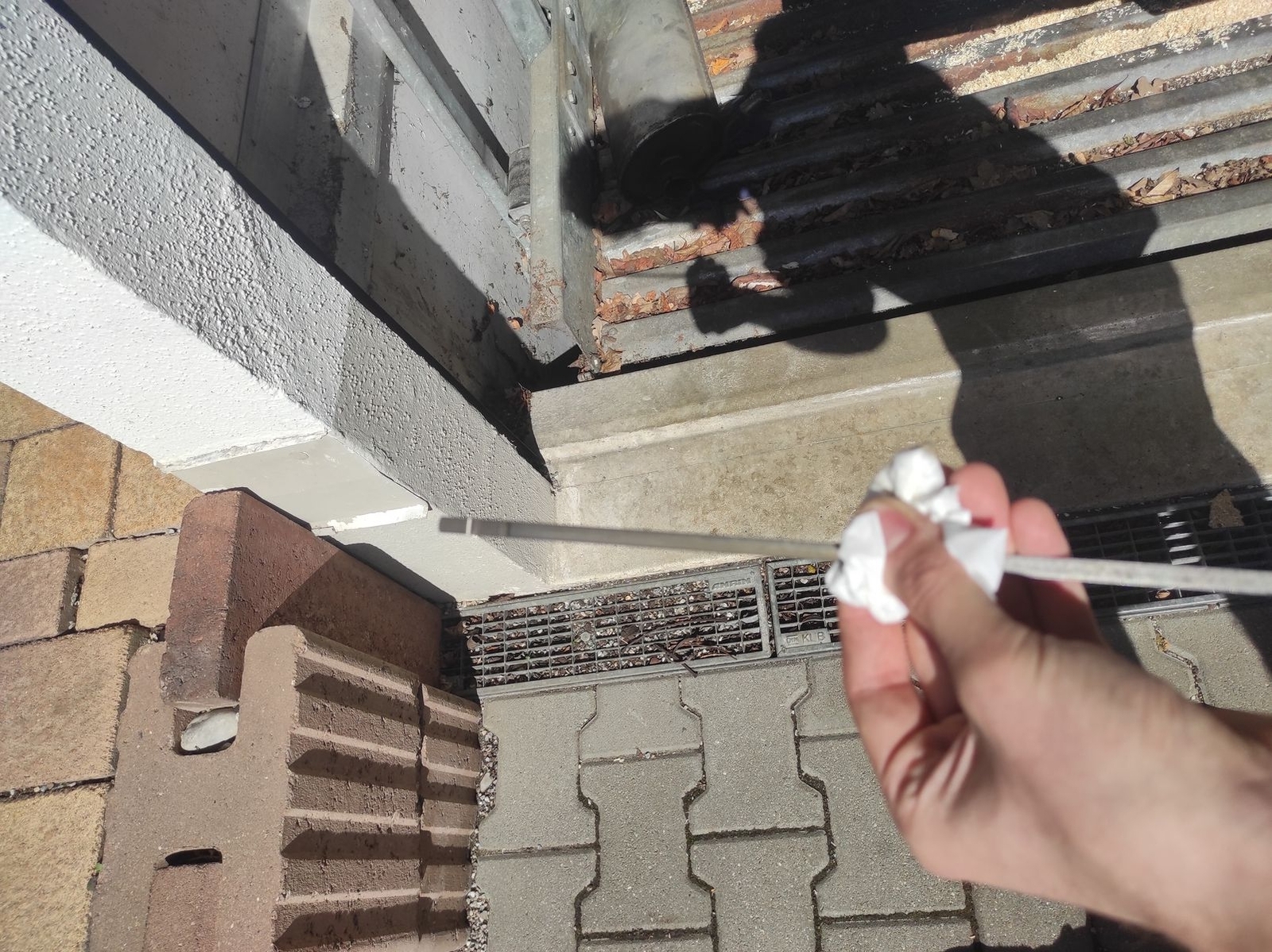

    Hab jetzt Mal beim Öl peilstab geschaut und das was ihr gesagt hattet stimmt. Massig Öl im Benzin 😉. Eigentlich nicht wirklich witzig aber Mann darf nicht alles zu ernst nehmen. So die Frage nun wie bekomme ich das Benzin weg. Reicht ein einfacher Ölwechsel? Hab mega angst das mir der Motor jetzt Kapputt geht wegen Mangel Schmierung.
    Anbei ein Bild, bis zum Taschentuch ist Benzin am Stab. Und von Öl ist nicht mehr all zu viel zu sehen.

    Ich entschuldige mich, für die schlechte Grammatik und Rechtschreibung. Werde in Zukunft drauf achten. Also Aktueller Stand ist das ich die Zwei Kontakte für die Benzinpumpe abgesteckt habe, somit erhält die Benzinpumpe keinen Strom. Ich habe die Einspritzdüsen durchgemessen in dem ich eine Leuchtdiode drangesteckt habe und es haben alle so funktioniert wie sie es sollen. Werde das. Aber nochmal mit einem VW Kollegen zusammen testen. Sicher ist sicher. Nun war meine Theorie hey, wenn ich die Benzinpumpe abstecke und über die Drosselklappe Bremsenreiniger rein sprüh sollte er ja zumindest versuchen zu zünden um sicher zu sein das dass Auto überhaupt noch was macht, dabei ist nun der Fall aufgetreten das dass Auto Versucht hat zu kommen und wenn man Gas gegeben hat hat er gestotert und ist abgesoffe/einfach ausgegangen. Sekunden danach ist ein großer Schwall Benzin aus der Drosselklappe Klappe gekommen. Hab dann die ansaugung geschlossen und es nochmal probiert und es gab das selbe Resultat und nun ist auch was aus der Kurbelwellelnen Gehäuse Entlüftung gekommen. Die Frage nun was kann das Fehler Bild sein. Dachte ah der benzindruckregler? Hab den Schlauch abgesteckt und selber Ergebnis.
