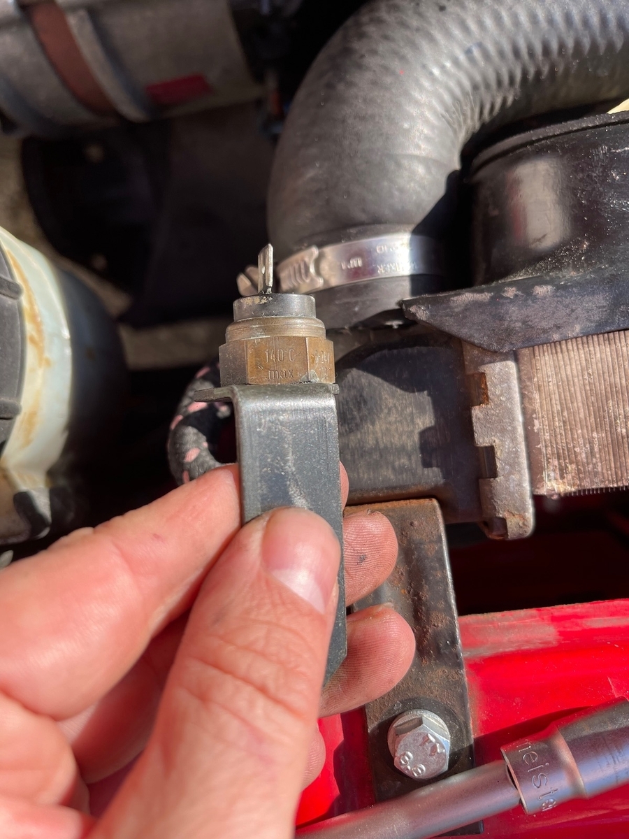

Hab im Motorraum auf dem ventildeckel diesensensor entdeckt, für was ist der? Kann mir keinen Reim drauf machen.

Ok danke, also erstmal nicht so wichtig würd ich sagen 😬.
