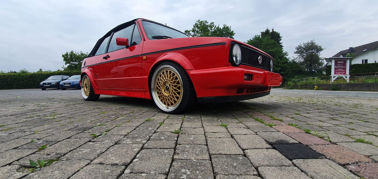

Ist das Fahrwerk sauber vermessen? Sieht vorne so aus, als ob du positiven Sturz hast.
ja das Fahrwerk ist sauber vermessen, war erst vor kurzem da, nachdem ich vorne alle Lager und die Spurstangen erneuert hatte 👍.

Ich stehe auf die Felgen, aber leider passt es nicht ohne die kotis zu bearbeiten, das kommt dann leider nicht infrage.
