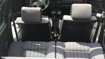

klar - auf die Schnelle habe ich nur dieses Bild...
Die Türverkleidungen sind auf jeden Fall Kunstleder mit Chromkeder und im unteren Bereich ein Material was einem „Teppich“ ähnelt...alles in schwarz.
Der Tachorahmen hat auch die Chromleiste, die Türgriffe und Lüftungsausströmer ebenfalls. Außen hat er auch Chromleisten an den Seiten und um die Fenster...
deine Innenausstattungsfrage hat mich animiert, mich hier auch mal anzumelden. Ich lese da zwar bei dir eher "RA" oder "BA" raus als Innenausstattungscode, da ich aber selbst ein Quartett mit "AA" habe: das heißt "Polster ohne Benennung".
Die Sitze auf deinem Bild sind eigentlich die Golf II GTi Sitze mit Code "HZ", verbaut vom 87-89.

Hallo Jörn,
absolut, bei dem VIN Aufkleber hatte ich auch ehr auf RA, PA oder BA getippt...aber erWin hat dann auf Basis der VW Daten „AA“ ausgespuckt.
Die Info das es Golf II GTi Sitze sind ist ja interessant. Da muss ich mal weiter recherchieren. Da meiner ja BJ 88 ist, passt es zumindest in die Zeit wo die verbaut wurden.

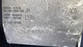

ja, hatte mich bei erWin registriert. Man kann dort die VIN eingeben und erhält dann auch sämtliche Informationen die bei VW noch vorliegen. Man muss aber eine "Flatrate" buchen (7€ netto für eine Stunde Nutzung).
Bei mir hat erWin dann bezüglich der Fabrausstattung folgendes ausgespuckt:
Farbausstattung:
Innen = AA (auf meinem VIN Aufkleber kann man den zweiten Buchstaben als "A" deutlich lesen, den ersten aber nicht deutlich. Könnte ein A sein, aber auch ein P oder B...)
Außen (Karosserie / Dach) = 90/68
Und wie oben schon geschrieben die ganzen Pr Nummern (Mehrausstattung / Sonderausstattung) - aber ohne Beschreibung.
VG, Tobi

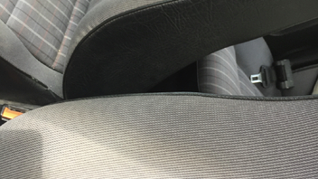

hier Polster:
da habe ich gerade direkt geschaut - leider ist dort aber m.M. nach nicht das Stoffmuster dabei welches in meinem Cab ist oder ein Code der zu "AA" bzw. "?A" passt...

Hallo liebe GolfCabrio Community,
ich bin neu hier im Forum - und nach längerem mitlesen wurde es jetzt mal Zeit für die Registrierung, insbesondere weil ich eine Frage zu Ausstattungscodes (Pr Nummern / MXXX / SXXX) habe.
Seit 2018 bin ich stolzer Besitzer eines Golf 1 Carbio BJ 1988. Im ersten Jahr bin ich den Wagen so gefahren wie ich ihn übernommen habe - 2019 habe ich mich dann entschieden eine Teilrestauration anzugehen da die technische Basis sowie der Zustand der Karosse sehr gut ist.
Natürlich möchte ich dazu gerne Wissen, welche Ausstattung mein Cabi ab Werk mit sich gebracht hat. Der FIN Aufkleber (anbei) im Kofferraum brachte nur mäßig viele Antworten auf meine Fragen. Daher habe ich im Erwin-portal gesucht, und bin dort auch fündig geworden. Einige der Pr Nummern (M / S) konnte ich bereits entschlüsseln, leider aber nicht alle.
Vielleicht wisst ihr ja Rat?
