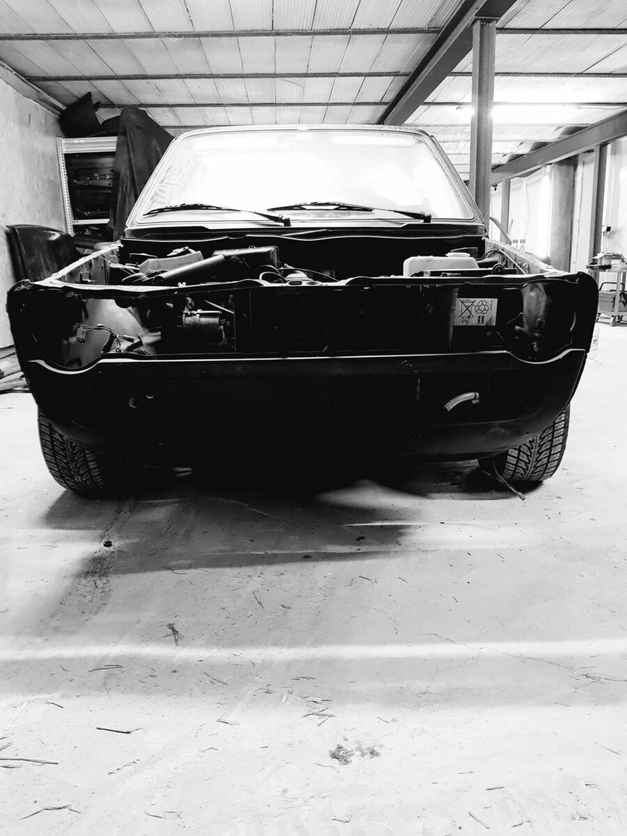

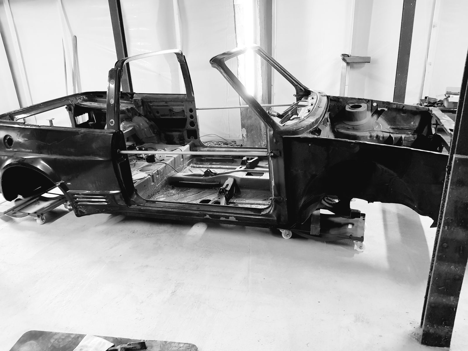

    Also ich habe für die Ersatzkarosserie alles außer Felgen, Motor & Getriebe..
    Alle äußeren Blechteile sind vorhanden, passende Kotflügel und Stoßstangen ebenso, Motorhaube, kofferraumklappe, Türen etc...
    Selbst Achsen, Bremsen und Federn / Dämpfer..
    Und dazu habe ich zusätzlich noch den anderen Golf den ich leer machen kann.
    Deswegen denke ich schon das es sinnvoll wäre die Leerkarosse aufzubauen..

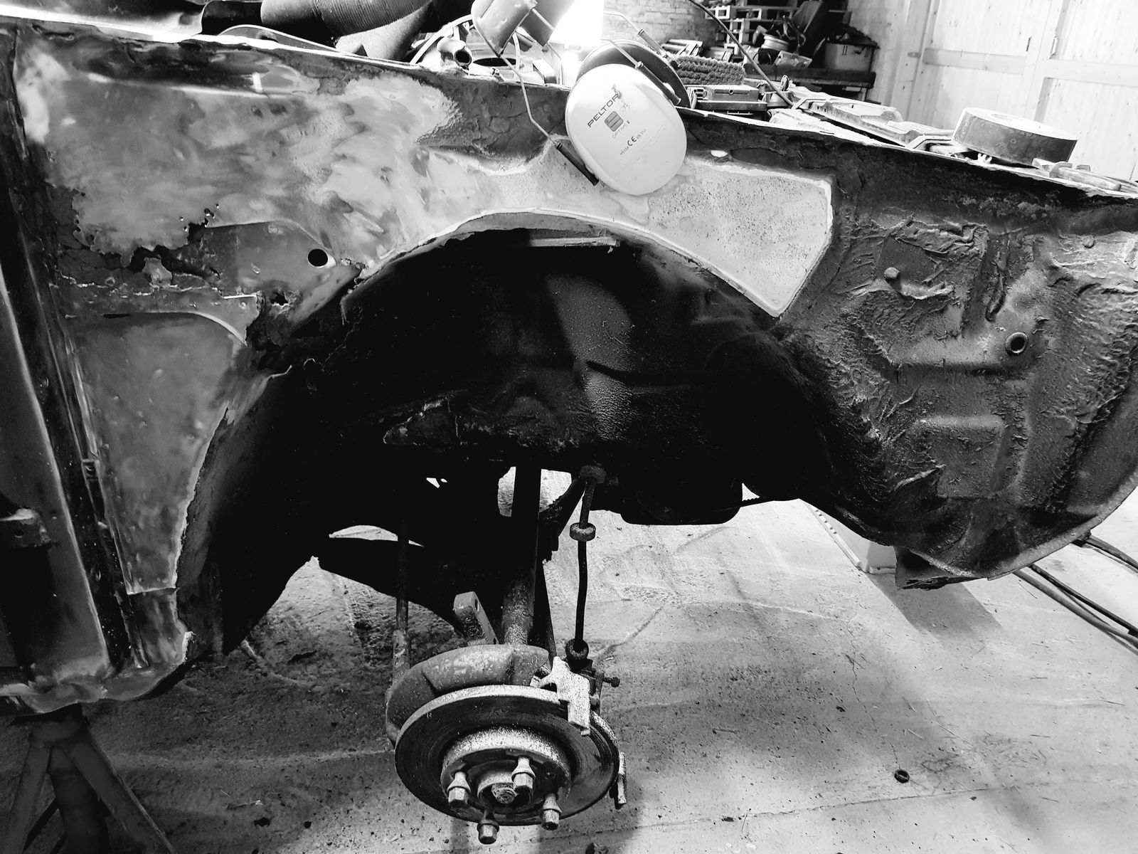

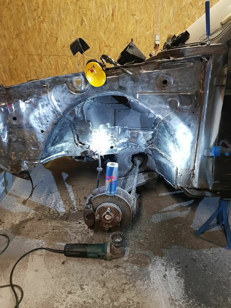

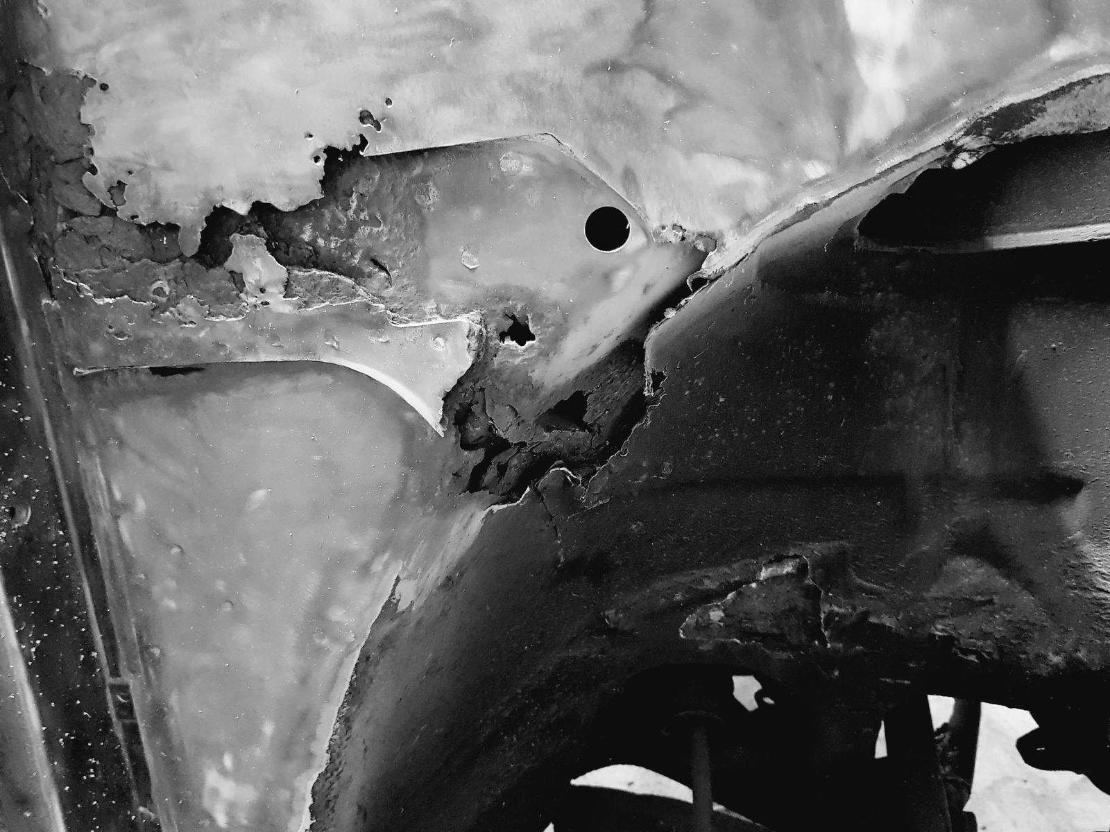

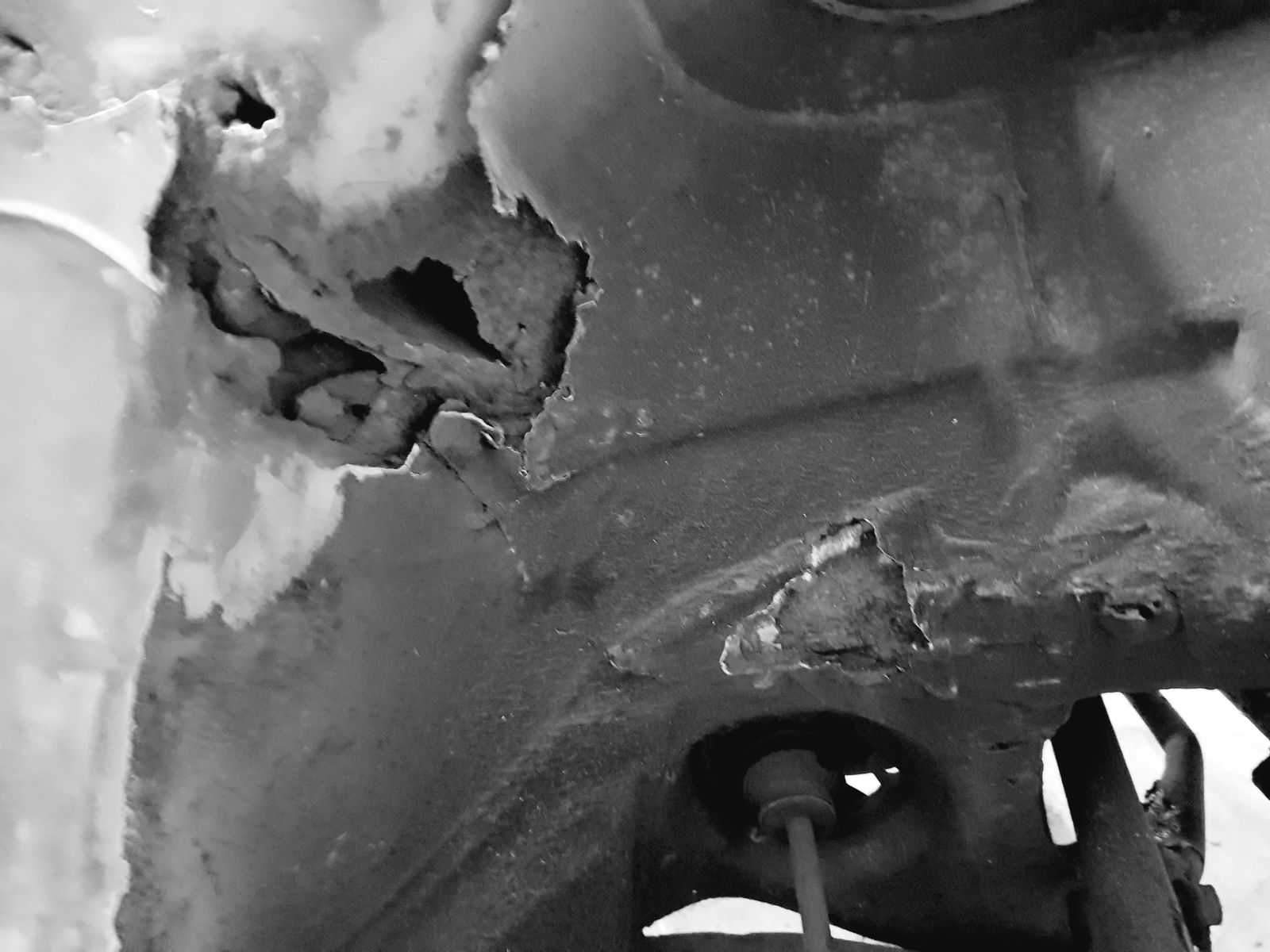

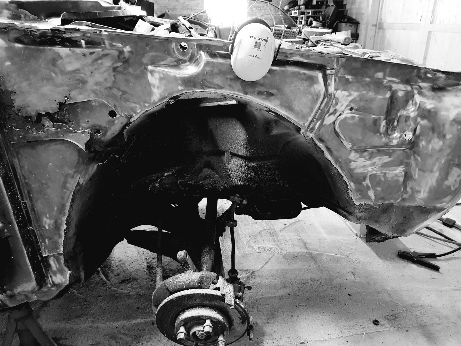

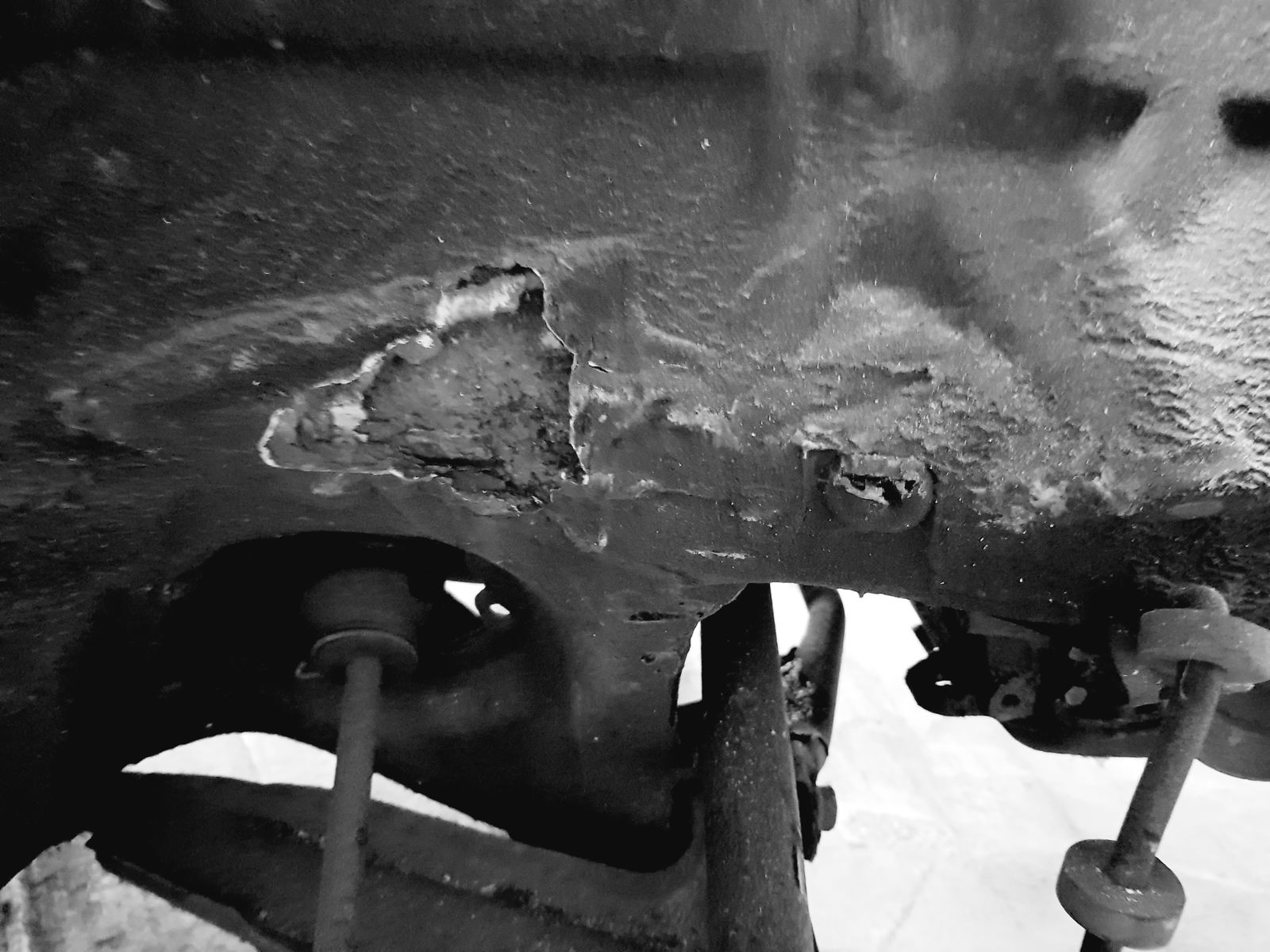

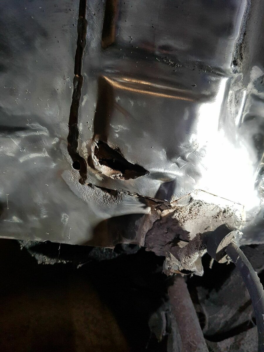

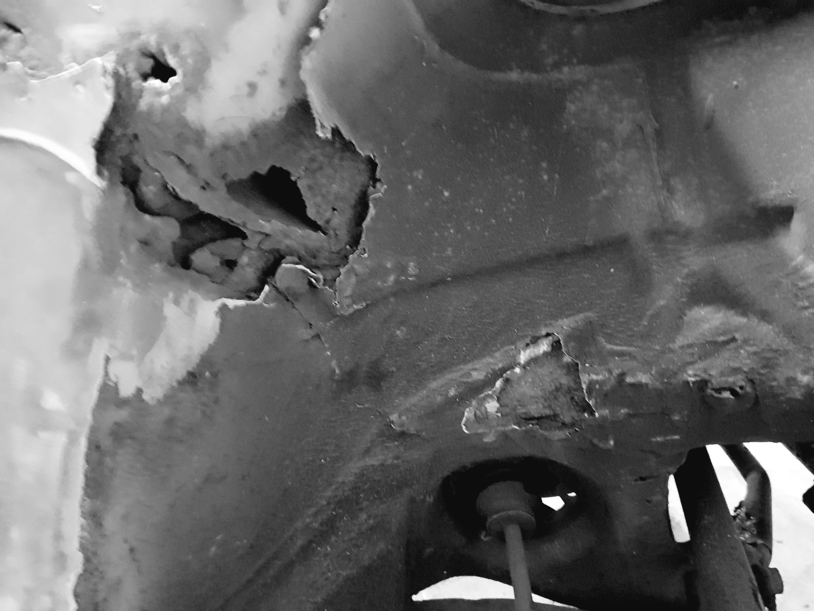

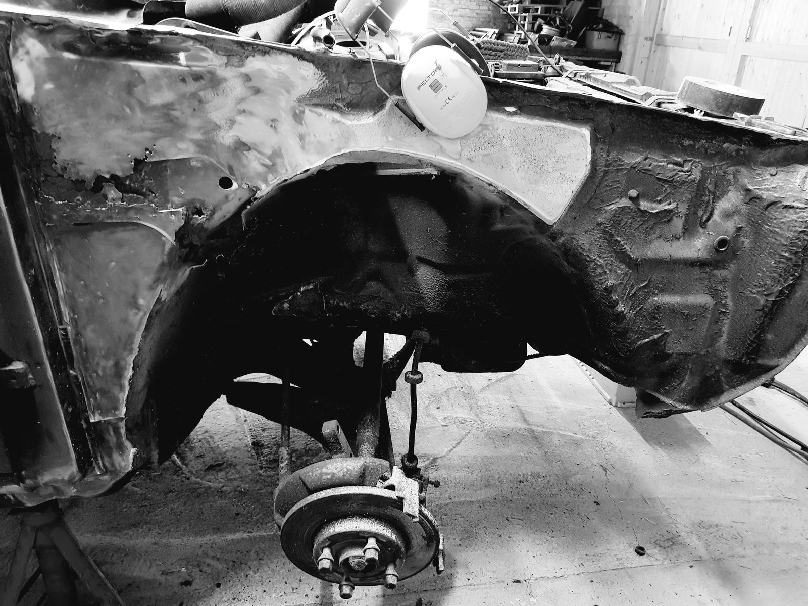

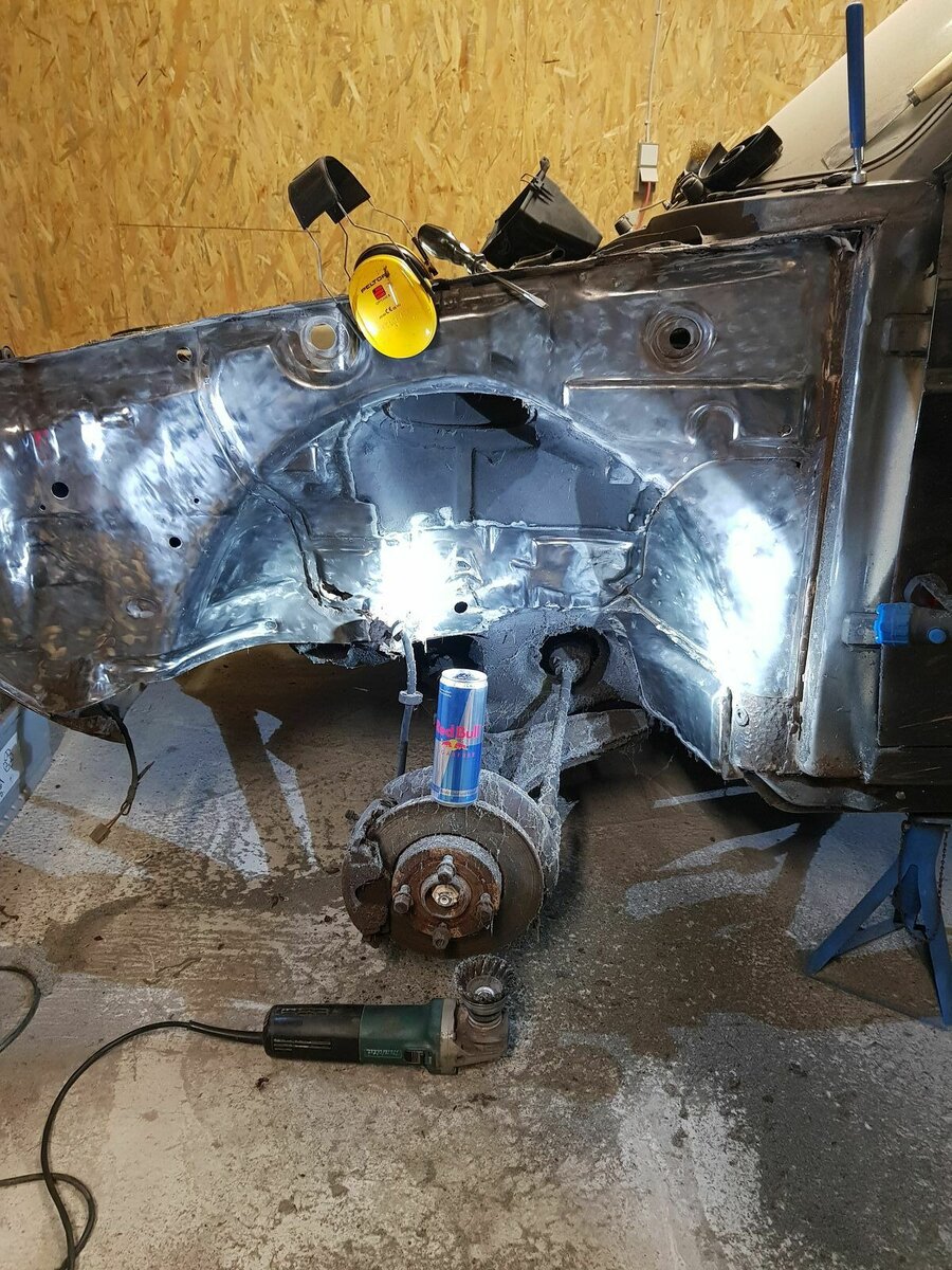

    .. ok, die rechte Seite sieht echt bescheidener aus..
    Anscheinend hat sich schonmal jemand dran versucht und einfach nur n Blech drüber gepackt! Nun hab ich zwei durchgerottete Bleche 🤦‍♂️
    Was sagen die erfahrenen 1er Schrauber dazu?
    Kriegt man dafür Ersatzbleche aus'm 1er oder gibt es welche im Zubehör?
    Oder lohnt es nicht und ich steig auf die zweite Karosserie um.. ? 🤔 Aber so schnell das Handtuch werfen ist doch auch doof oder? 😂🤔

    Also gehts weiter.. Um mir das nun zu überlegen habe wir angefangen, alles an Rost & Drecksstellen am 1er abzuschleifen und uns die Kiste mal sehr gründlich anzuschauen..
    .. & somit beende ich nun auch meine Vorstellung und beginne damit, das ganze etwas bildlich darzustellen.
    Denn das ist nun erstmal das Hauptaugenmerk, die alte Karosse nackig machen, gründlich untersuchen und dann entscheiden welche zum Lackierer geht und welche über ist..
