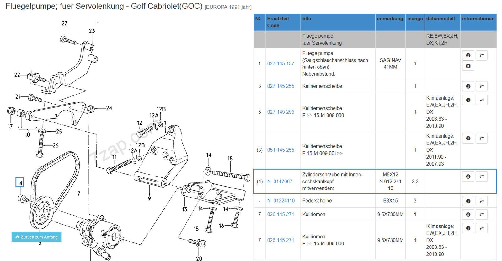

    Jemand anders aus der Halle meinte, sich bei mir bedienen zu müssen und hat die riemenscheibe der Servo abgebaut, inkl. Keilriemen.
    Ich hab die riemenscheibe schon als Ersatz geholt, nur hab ich jetzt das Problem, das ich nicht weiss mit welchen Schrauben die riemenscheibe montiert wird.
    M8x18? M6x20?
    Ich hab keine Ahnung, nur weiß ich, das es 3 Schrauben sein müssen.
