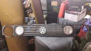

    Aufgrund eines Unfallschadens muss der alte Kühlergrill so langsam mal raus. Ich habe mir wieder einen einteiligen besorgt. ;)

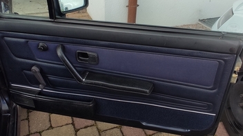

    Heute hab ich endlich wieder Zeit gefunden ein wenig am Cabbi zu schrauben. Ich habe schon länger ein paar gebrauchte Türpappen im Keller liegen. Da ich die hässlichen Magnatboxen gerne raus haben wollte, blieb mir nichts anderes übrig als neue Türpappen einzubauen. Im Netz habe ich mir ein paar Lautsprecher besorgt die in die Doorboards passen. Natürlich wurde auch die alte Folie gegen eine neue getauscht. :)
