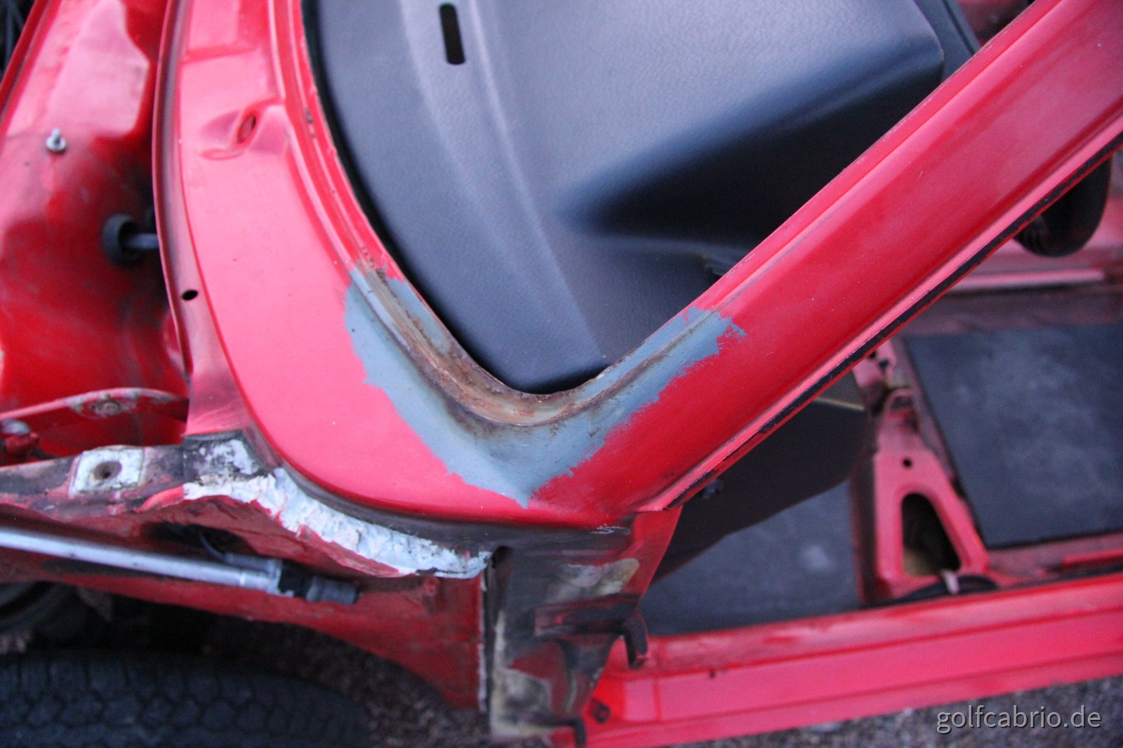

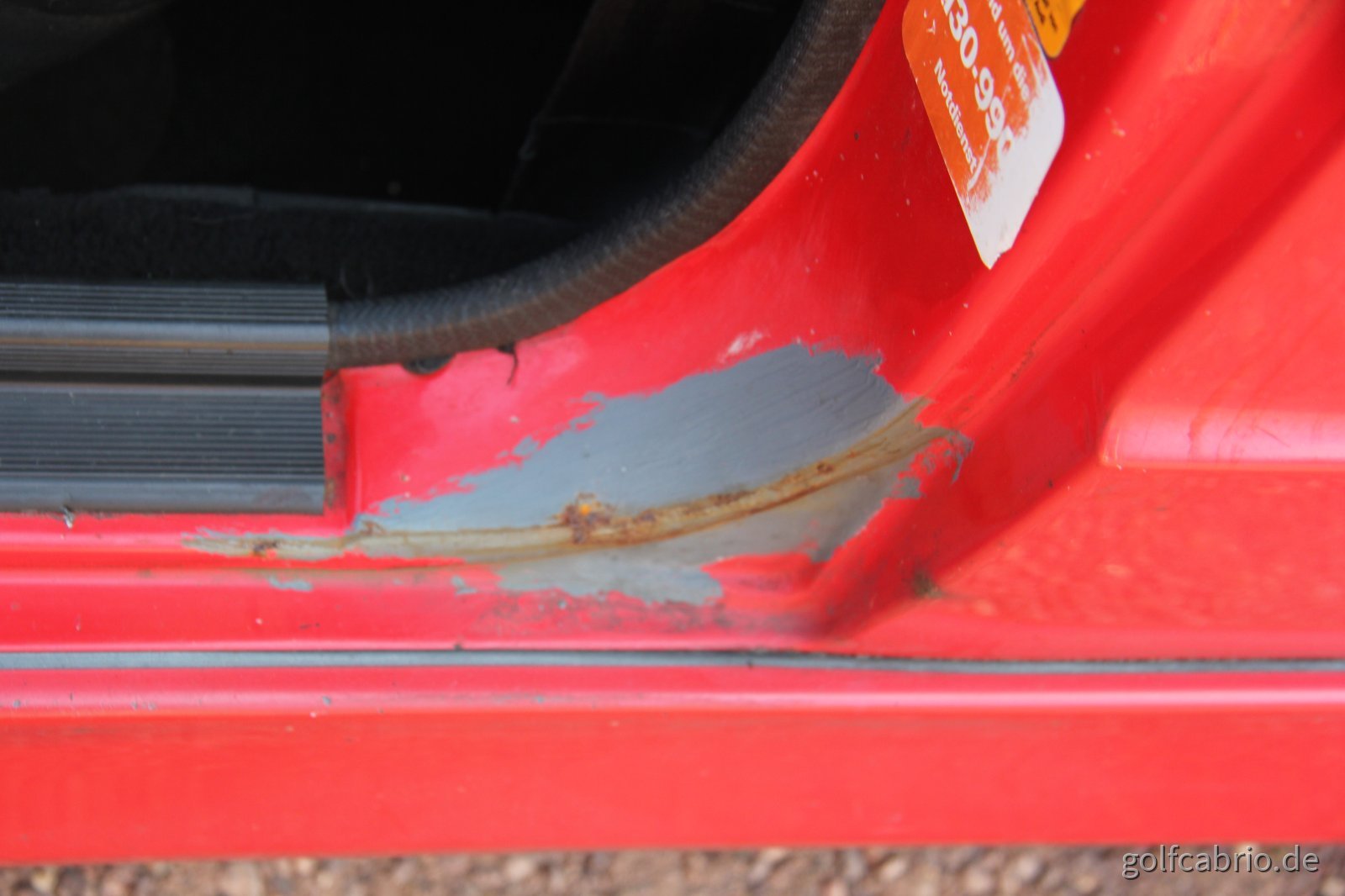

    Ich bin aus Sachsen, aus der Chemnitzer Gegend. Ich habe letztes Jahr mit dem Neuaufbau eines Golf 1 Cabrio Sportline aus 93 begonnen. Da mir ein Bekannter angeboten hat, das Auto gleich komplett zu lackieren, und der Lack wirklich fertig war, habe ich das Auto zerlegt und alles hin gebracht. Nachdem er die Stoßstangen, Motorhaube und Heckklappe lackiert hatte, ist er aber spurlos verschwunden. Nach nun 8 Monaten habe ich endlich die Möglichkeit wieder an das Auto heran zu kommen. Leider habe ich nun auch niemanden mehr für die Karosserie- und Lackarbeiten. Für einen Student, der das als Hobby und als großes Projekt macht, ist eine Karosseriefirma etwas zu teuer und nun stehe ich ratlos da. Der Neuaufbau war immer schon so etwas wie ein kleiner Traum.

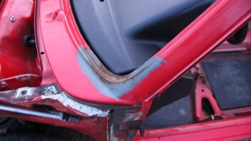

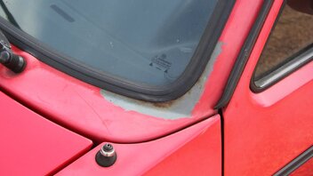

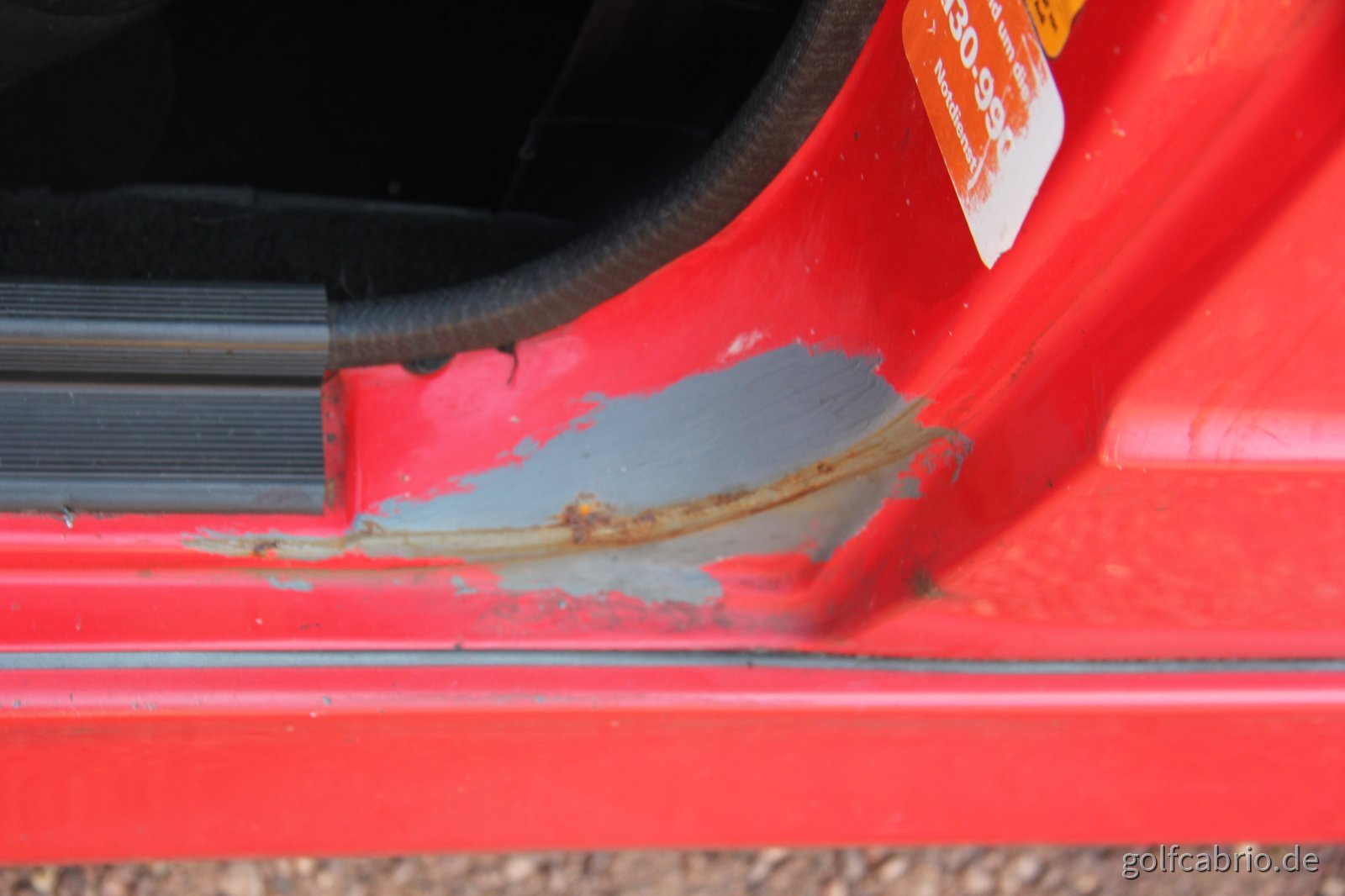

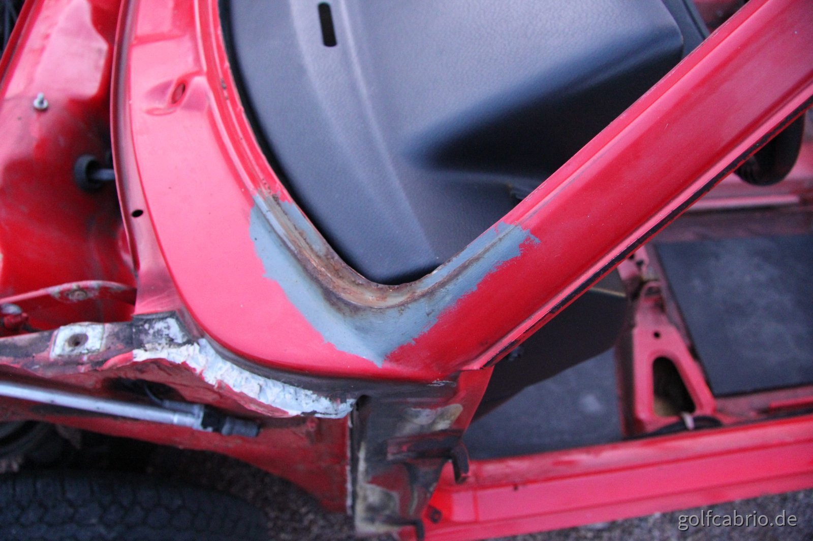

    Gemacht werden muss:
    -Altes Frontblech raus, neues Frontblech einschweißen
    -Front ggf. richten (vertuschter Unfallschaden)

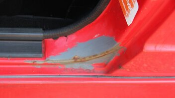

    -Rostbeseitigung Einstieg und Frontscheibenrahmen
    -wenn das möglich ist, dann Türfangbänder innen wieder einschweißen (beide lose)
    -Halter für's elektrische Verdeck richtig einschweißen und mit lackieren (wurde vor 20 Jahren vom Vorbesitzer unprofessionell umgebaut)
    -Auto komplett lackieren, ist bis auf's Armaturenbrett und der Technik komplett zerlegt.
    Farbe soll natürlich wieder Flashrot LP3G werden und oben erwähnte Anbauteile sind natürlich bereits lackiert. Farbe ist noch vorhanden, ich weiß allerdings nicht wie viel. Aussage damals war: Die Farbe deckt nicht richtig und deshalb muss alles grundiert werden vorher.

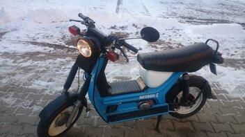

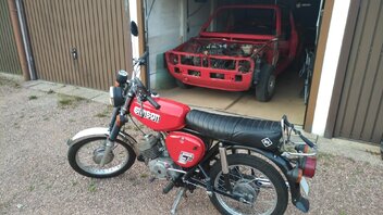

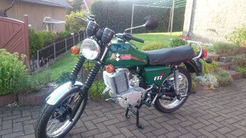

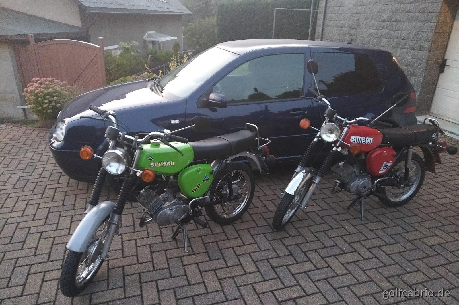

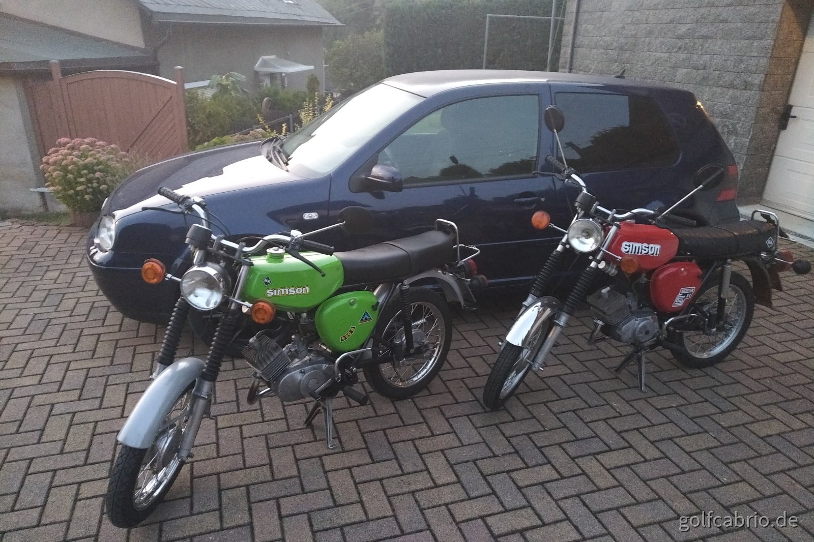

    Okay @MyGolf1Cabrio, dann kurzer Exkurs hier zu den Zweirädern :)
    MZ ETZ 250 Baujahr 1982 (Reines Schönwetter-Motorrad, Neuaufbau 2016)
    Simson SR50/1 CE Baujahr 1989 (Alltagsmoped in meiner Schulzeit)
    Simson S50 B2 Baujahr 1978 (Neuaufbau 2014) und Simson S51 B2-4 Baujahr 1983 (Neuaufbau 2018).
    Und hier noch mal ein Bild von letzter Woche..die beiden roten ;)
    Eigentlich brauche ich die Mopeds gar nicht mehr, zumindest nicht alle. Allerdings kann ich mich auch nicht davon trennen ;(:D
    PS: Über die Rote Simson und die MZ gibt es Neuaufbau- Videos bei Youtube von mir, wenn das jemand interessiert ;) Evtl. folgen dort später auch Videos zum Einser.

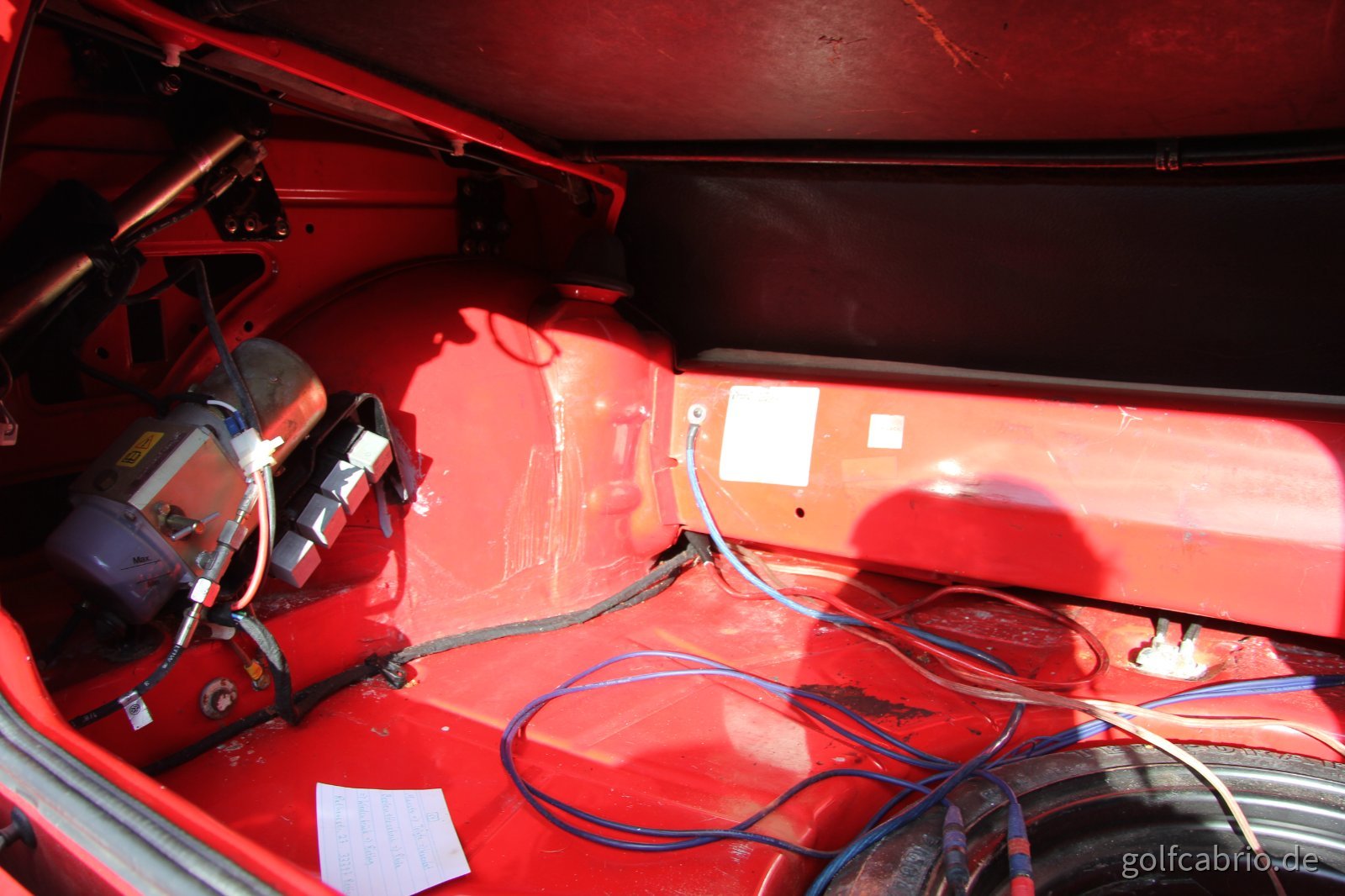

    Der Relaisträger, der in Deinem anderen Thread unter dem Pumpenhalter sitzt, saß original über dem Radhaus von innen. Ich habe zwar auch das E-Verdeck "nur" nachgerüstet, aber genau wie Du vorher alle originalen Befestigungspunkte abgeklappert. Wenn Du Bedarf hast kann ich gerne mal ein Foto davon schießen.
    Der Beitrag kam jetzt im gleichen Moment wo ich meinen abgesendet habe ;) Vielen Dank!
    Den Träger habe ich durch Zufall bei e-bay gefunden und schon da liegen. Hat bei mir tatsächlich gefehlt. Der wird jetzt mit eingeschweißt.
    Gern aber Bilder senden, je mehr ich da habe, desto genauer wird es dann! :)

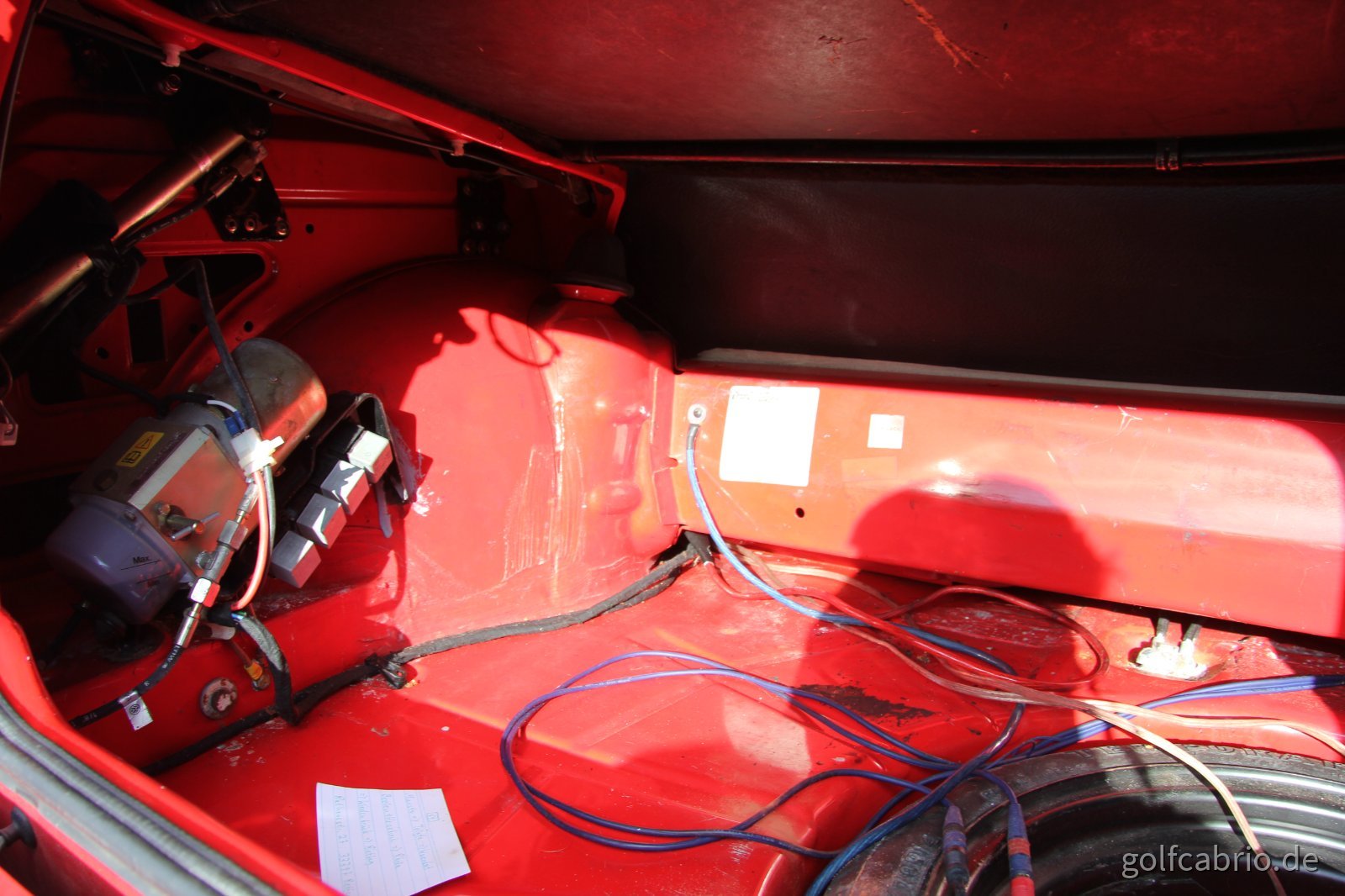

    Ich habe noch eine weiterführende Frage: Den Relaishalter und die Maße habe ich nun, das Verdeck kann jetzt richtig verbaut werden. Mir geht es jetzt noch um die Kofferraumverkleidung hinten links und rechts. Die vom manuellen Verdeck passt ja nicht. Wie sieht die vom elektrischen Verdeck denn aus? Hat die vielleicht gar jemand da liegen?
    Ich kann die Verkleidung auch zur Not aus einer Holzplatte selbst anfertigen. Dazu benötige ich aber eine Schablone o.ä.
    Weiterhin benötige ich doch auch noch Halter dafür die dann eingeschweißt werden, richtig?

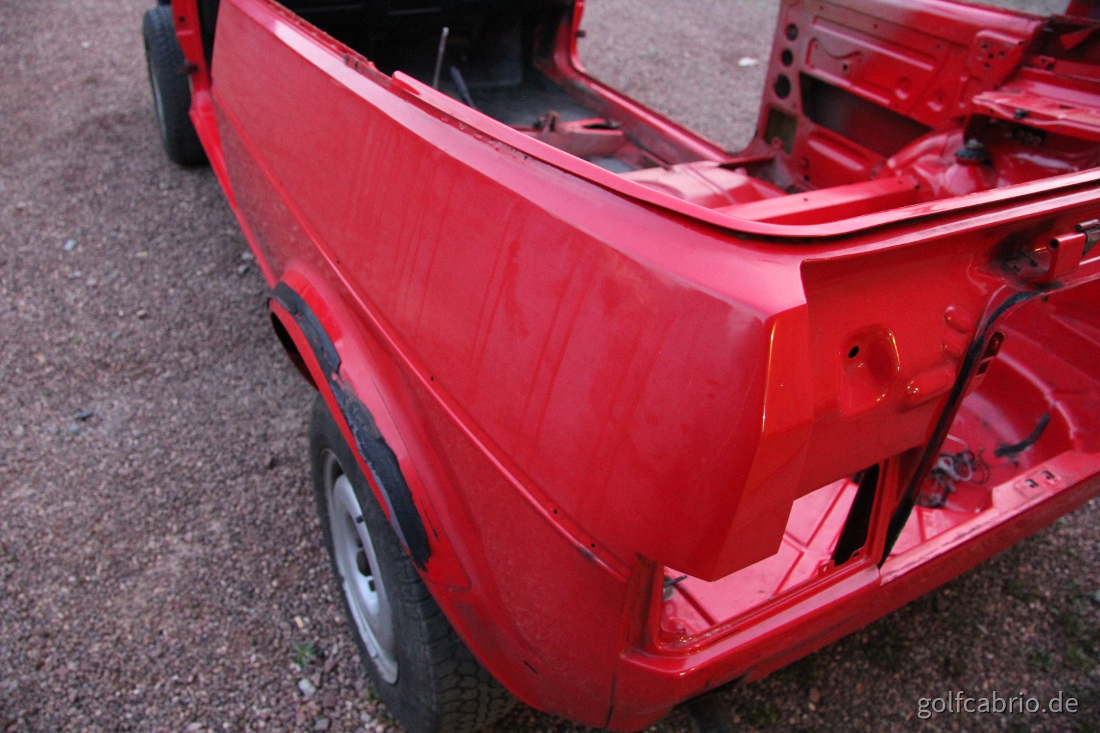

    Nach langem Suchen habe ich einen flashroten Sportline gefunden.

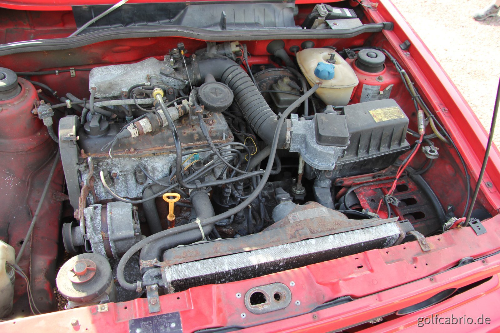

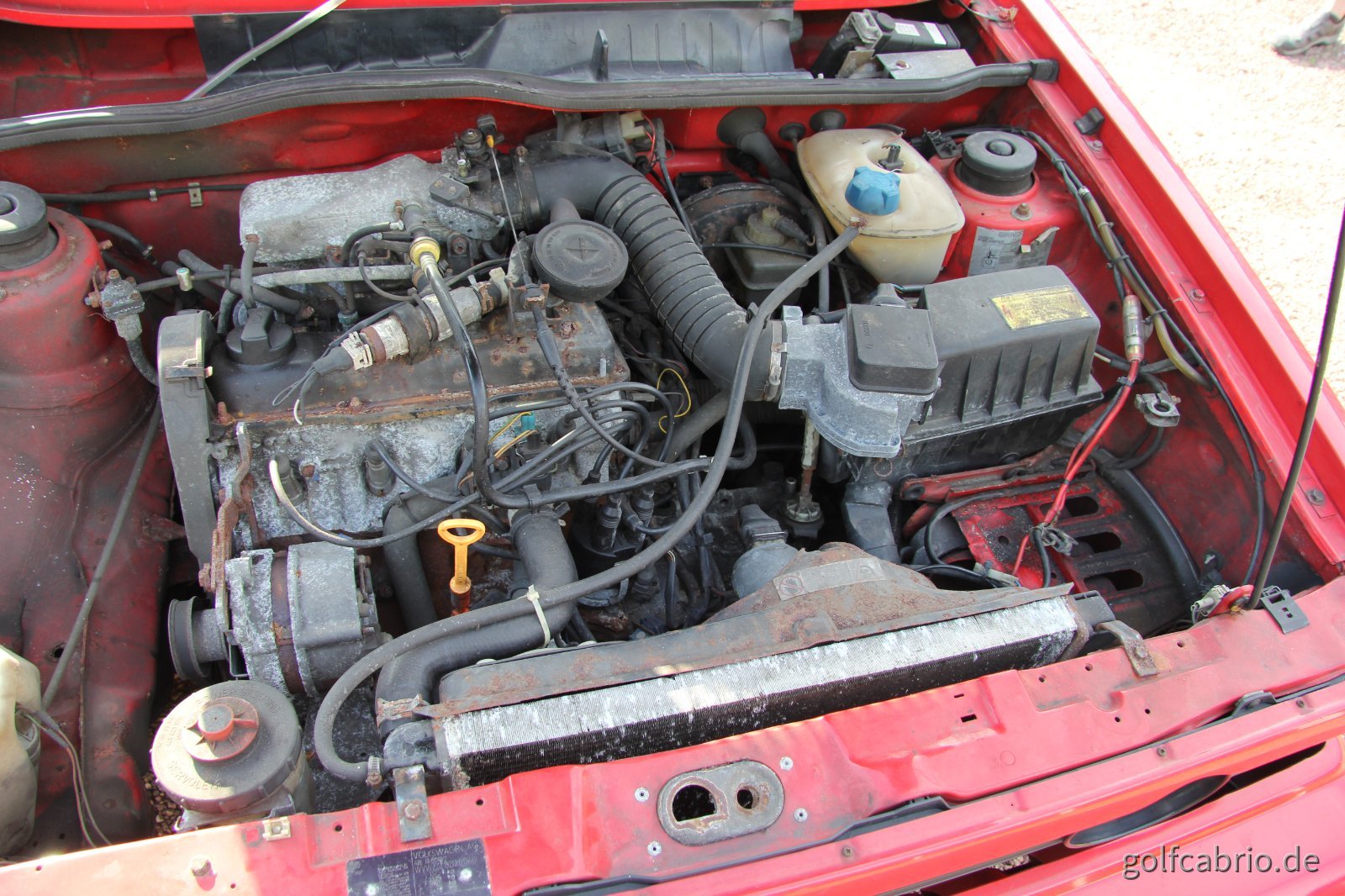

    November 91 gebaut, zuletzt 10 Jahre Standzeit, schlecht reparierter Unfallschaden, elektrisches Verdeck rein gepfuscht, mehrfach neu lackiert.
    Das positive: neues Sonnenlandverdeck, Innenausstattung top!
    277.000 km circa weg, der motor davon ca 180.000.
    Lack ist, auch aufgrund der vielen Teil-lackierungen überall anders und im gesamten einfach hin. Da nichts mehr zu retten ist steht damit in erster Linie Karosseriearbeit und Lackierung an.
    Ein guter Freund von mir kann das und übernimmt diese arbeiten. Der Sportline soll am Ende wieder möglichst original da stehen!

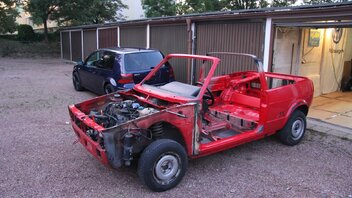

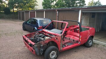

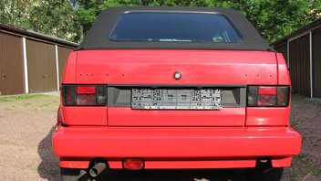

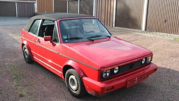

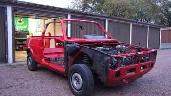

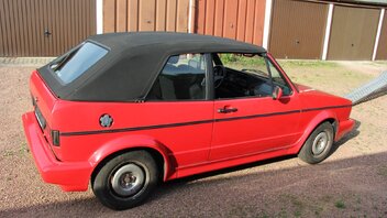

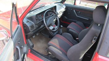

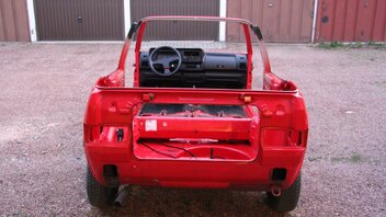

    Angehängt habe ich mal ein paar Bilder nach dem Kauf.

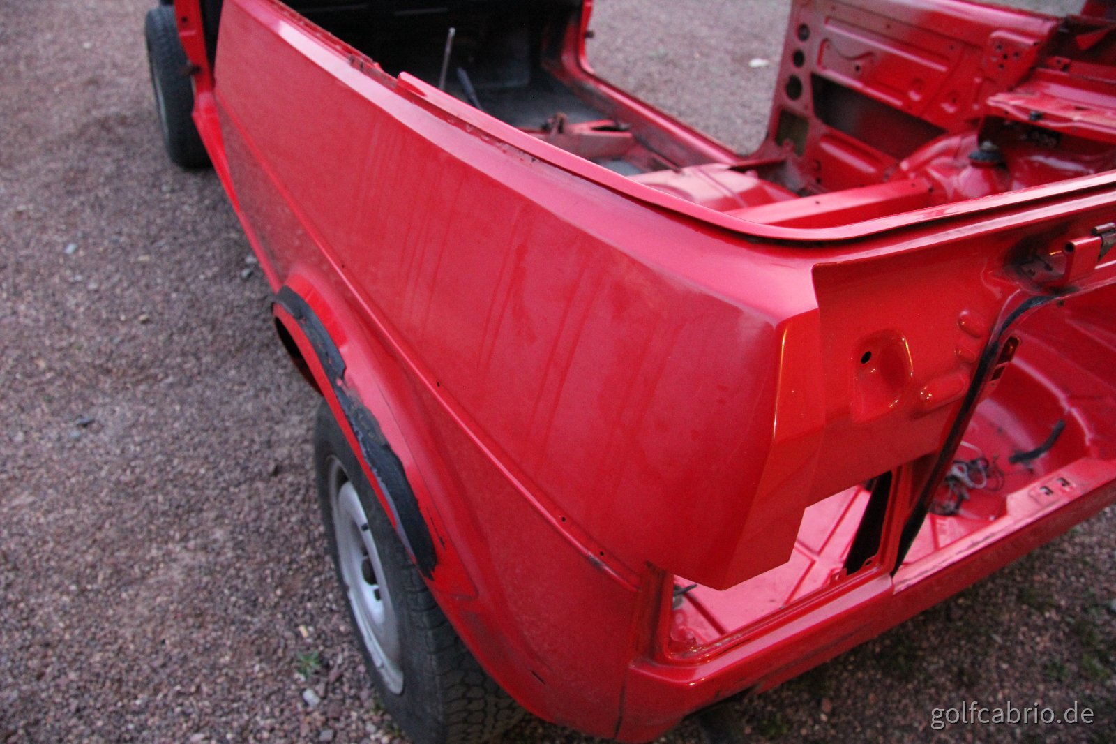

    In den letzten 3 Monaten ist schon viel passiert. Das Cabrio ist zu einem Großteil zerlegt. Eigentlich ist nur noch Armaturenbrett, Motor und Auspuff dran. Bei Interesse gern mehr Bilder, die muss ich aber erst sortieren. Eins hab ich aber auf die schnelle:

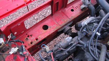

    Plan ist jetzt: Halter für's elektrische Verdeck sauber einschweißen und mit lackieren (hat der Vorbesitzer nur schlecht genietet, nieten sind kleiner als die Löcher und rutschen durch :paf:)

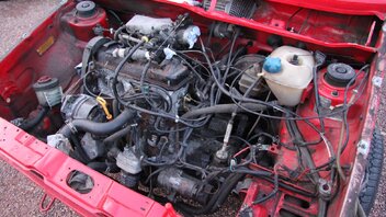

    Dann wird das Frontblech raus getrennt, instand gesetzt oder ersetzt. Alles sauber mit den Kotflügeln eingepasst, rost beseitigt und lackiert (natürlich wieder Flashrot, aber mit Klarlack gegen das Ausbleichen).
    Der Motor kommt vorher auch raus, damit der Motorraum ordentlich mit entrostet und lackiert werden kann. Ich denke da bin ich auf jeden Fall noch 2 Jahre beschäftigt um meinen eigenen Ansprüchen gerecht zu werden ;)

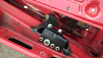

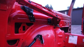

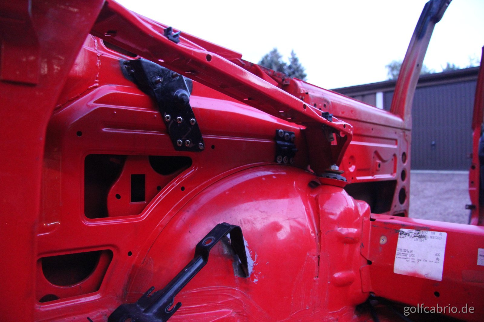

    Mir geht es jetzt vorrangig um's Verdeck. Ausgebaut habe ich es bereits. Bevor das Auto damals vom Vorbesitzer abgestellt wurde, hat er ein nagelneues Sonnenland-Verdeck montiert. Dieses ist also wirklich wie neu. Jahre vorher hat er das Elektrische Verdeck aus einem anderen Einser in diesen umgebaut. Das Problem was ich dabei nun habe: Nicht wirklich professionell. Alle geschweißten Stellen sind blank und fangen leicht an zu rosten, die Halter sind schlecht eingeschweißt und mit zu kleinen Nieten befestigt. Die Position der oberen hinteren halten ist bei beiden seiten im vergleich um einen halben Zentimeter unterschiedlich. Da das Verdeck ja sonst ordentlich ist, und im übrigen auch perfekt funktioniert hat, möchte ich dieses weiter nutzen, auch elektrisch. Ein Umbau auf Manuell kommt nicht infrage.
    Ich hoffe jemand kann mir nun mit meinem Anliegen helfen:
    Ich benötige so viele Bilder und Maße zu Verdeck und Haltern insgesamt von einem original verbauten Verdeck. Ich möchte, dass die Halter bei mir 100% an den richtigen Stellen sitzen und vernünftig konserviert und mit lackiert sind. Was da den Neuaufbau angeht bin ich etwas perfektionistisch :saint:
    Am besten wären originale Unterlagen, oder eben Bilder, Maße, alles was notwendig sein könnte um die Halter perfekt zu positionieren und das Verdeck so einzubauen, dass es von einem original verbauten nicht zu unterscheiden ist. Vielen lieben Dank schon ein mal!
    PS: Anbei ein Bild vom Halter auf der Fahrerseite, wie es derzeit verbaut ist. Blick von oben (verdeck schon ab) von der Fahrerseite aus.
