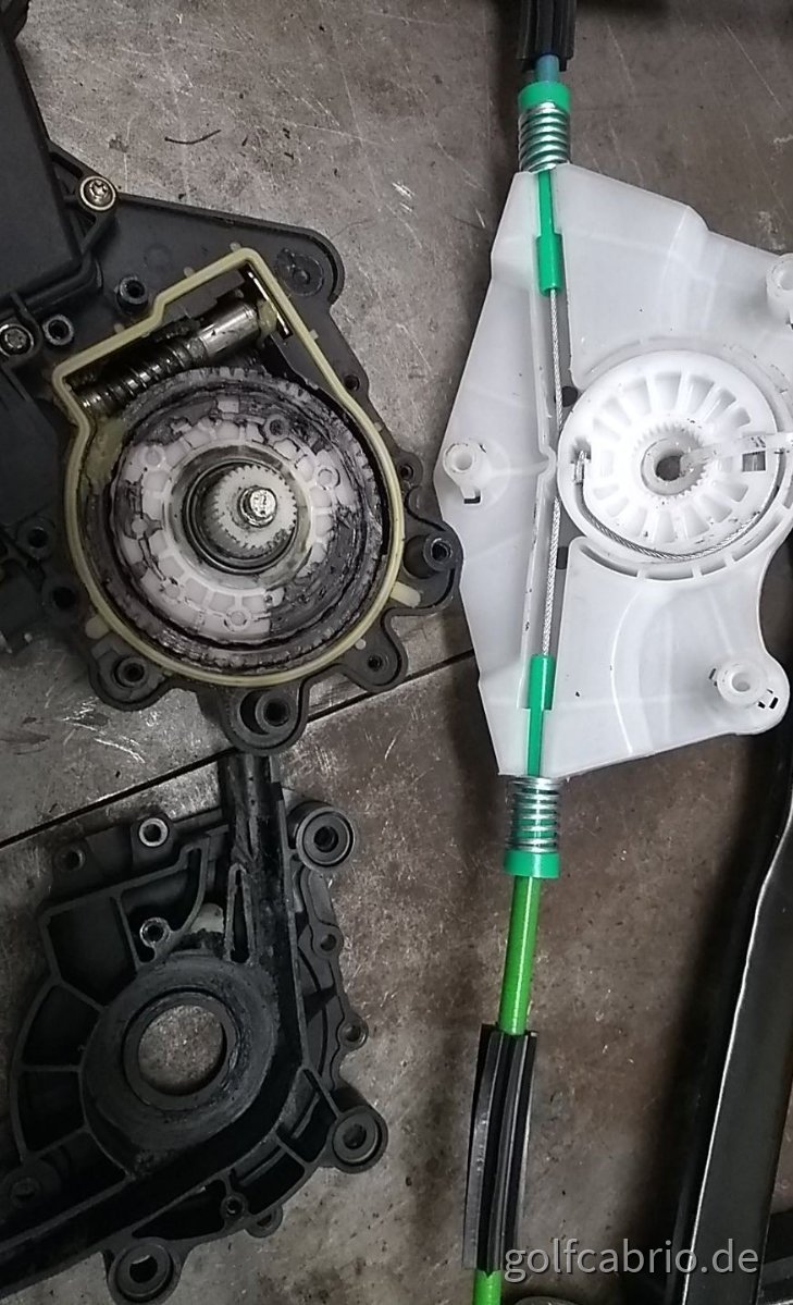

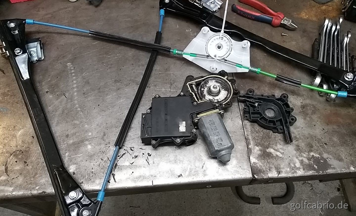

danke für die Antwort. Ich habe explizit nach dem für ein Golf IV Cabrio gesucht. Wenn ich Deinen Beitrag gegen die Angabe in den Shops halte, dann kann es sich hier nur um eine falsche Teilezuordnung handeln. Ich habe einen Golf 4 Cabrio Fensterheber gekauft, aber einen vom Golf 4 limo erhalten.

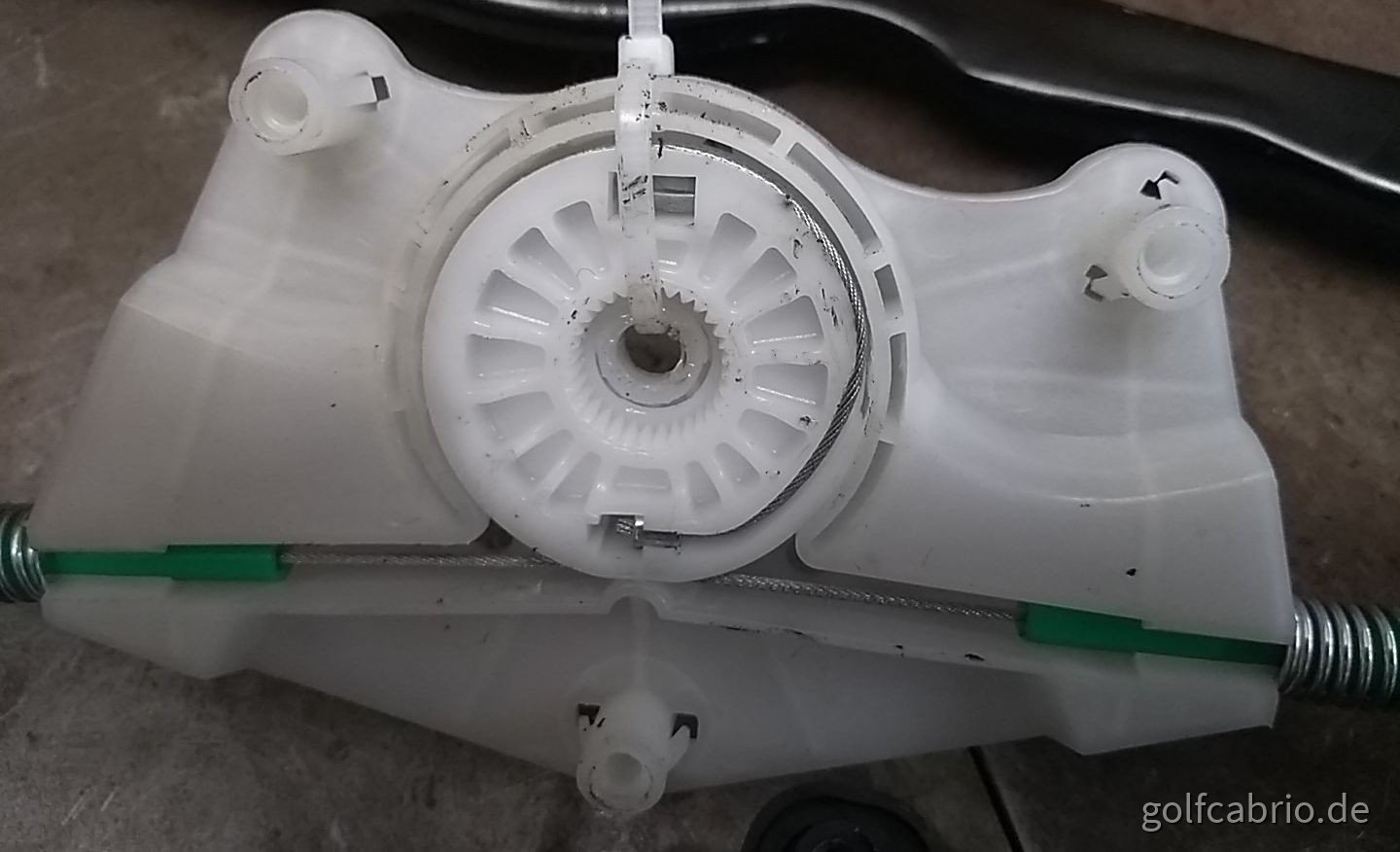

ich möchte gerne den Fensterheber der Fahrerseite an meinem Golf Cabrio tauschen. Ich habe mir dazu einen kompletten Mechanismus auf Ebay gekauft. Hersteller SKV Typ 01SKV031.
Der Mechanismus wird im Netz als passend für ein Golf IV Baujahr 2001 angepriesen:

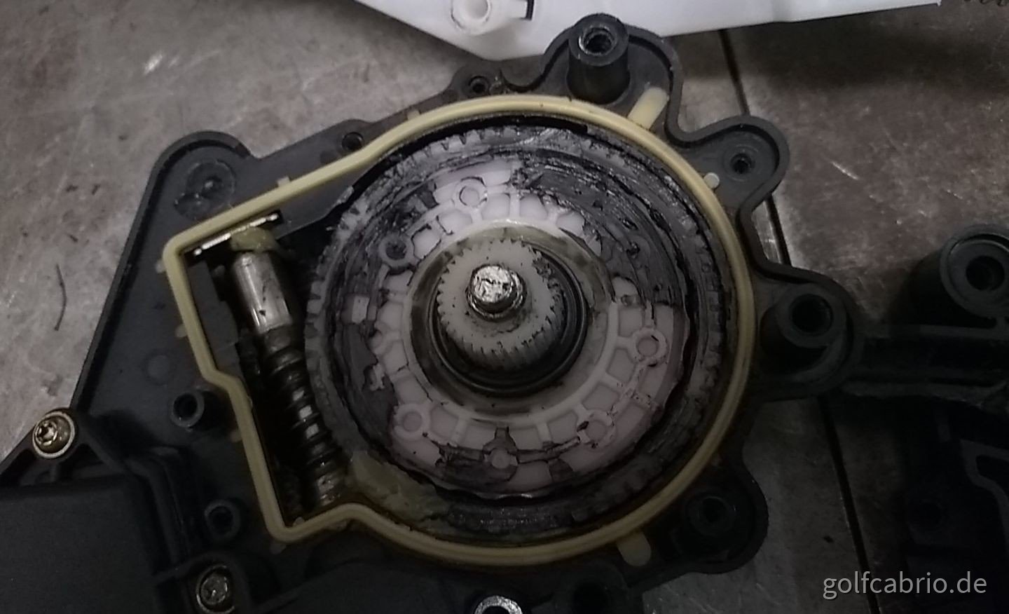

Der Machanismus kommt ohne Motor. Die Idee ist einfach den originalmotor zu übernehmen. Nun passt der Motor aber nicht auf die Aufnahme. Ich wollte fragen, ob das schon mal einer von euch gemacht hat und Rat weiß. Könnte ja sein, dass ich etwas übersehe.
