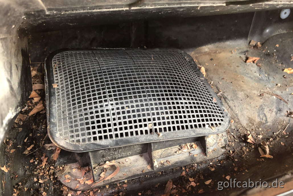

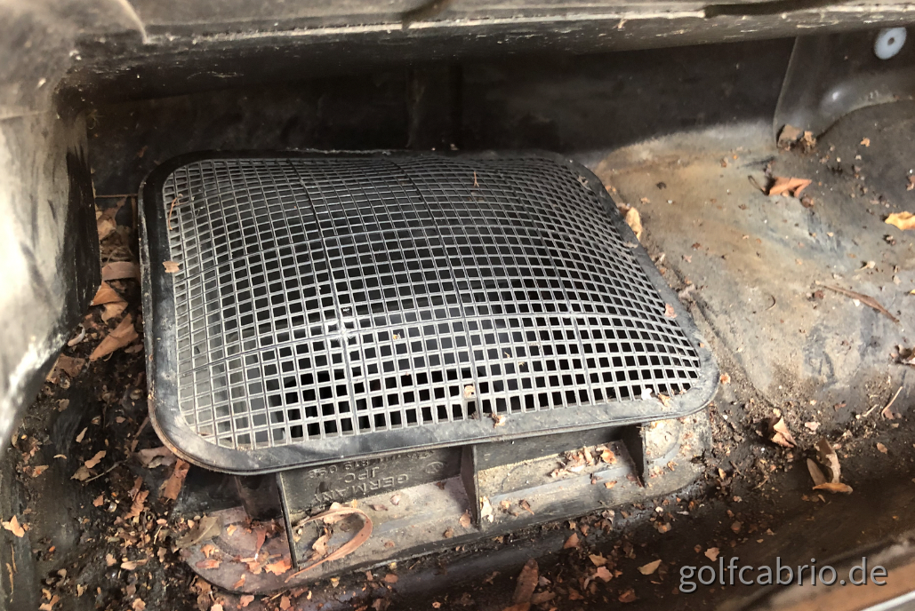

    Hallo liebes Forum,
    Ich wollte gerade an meinem Golf 4 Cabrio 2.0 (1E7 1998, mit Klima ) den Innenraumfilter wechseln und habe dazu auf der Beifahrerseite im Motorraum die Abdeckung unterhalb der Frontscheibe abgemacht. Da ist aber nur so ein komisches Sieb und ein Haufen Siff drinnen (siehe Foto), kein Filter. Sollte der da sein oder ist der woanders versteckt und ich bin zu blöd den zu finden? 8)
    Oder hab ich gar keinen?
    Lieben Dank schonmal! :)
