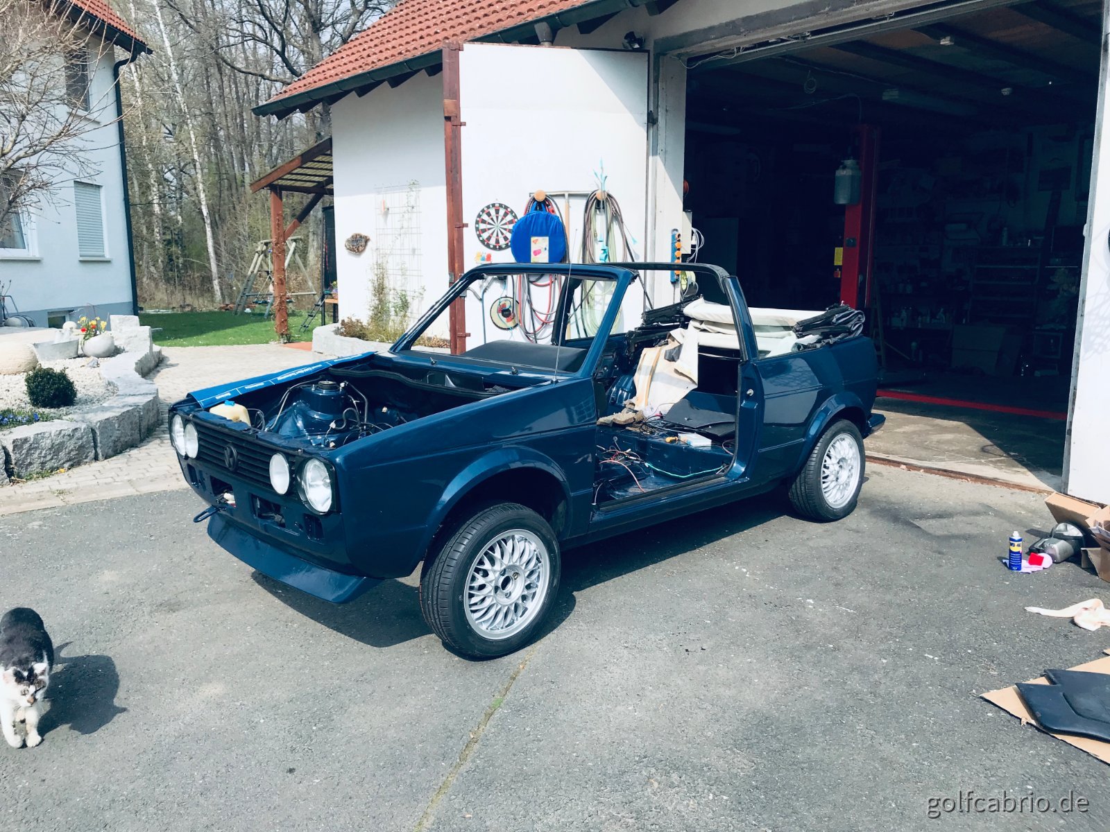

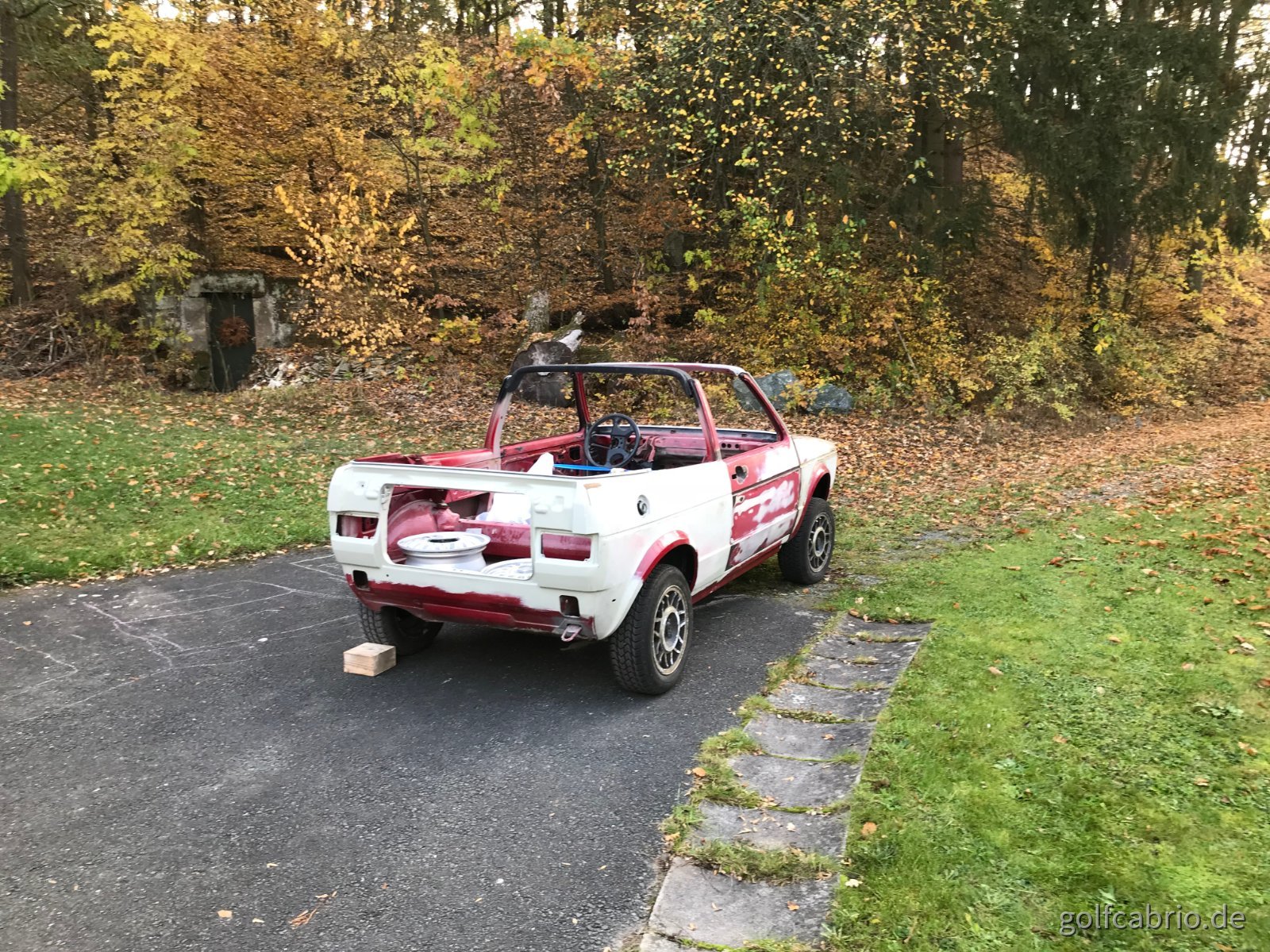

Hallo Zusammen,
ich muß mich jetzt auch endlich mal vorstellen.
Ich habe mir letzes Jahr einen Restaurationsabbruch gekauft. Blauäugig wie ich war hab ich dem Verkäufer geglaubt daß alle Teile, bis auf ein paar Kleinigkeiten, dabei sind.
Vom Rost her war er wirklich gut beisammen.
Hab den dann zum lackieren fertig gemacht.
Leider hab ich jetzt beim zusammenbauen feststellen müssen, daß doch sehr viele Teile fehlen.
Sogar der Motor war falsch.
Mitlerweilen habe ich die meißten Teile zusammen, aber das kostet natürlich.
Ich komme aus nähe Bayreuth in Bayern / Oberfranken.
Bilder Poste ich dann in den Komentaren.
Bin sehr dankbar daß mir hier schon sehr viel geholfen wurde!!

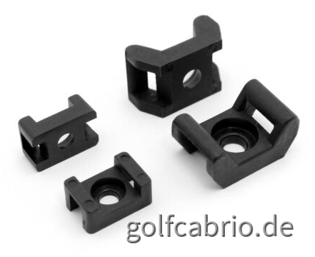

50 Stück, 3,95
etwas günstiger
