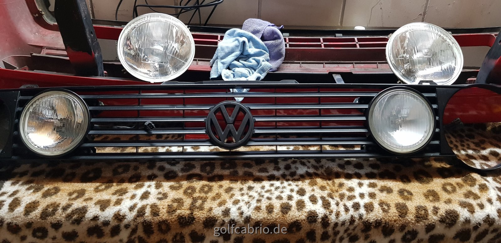

    Beim Ausbau des Grills und der Scheinwerfer festgestellt, das die Scheinwerfer schon ganz schon milchig sind. Habe sie dann einfach mal von innen sauber gemacht...ich finde das Ergebnis kann sich sehen lassen :jump2:
