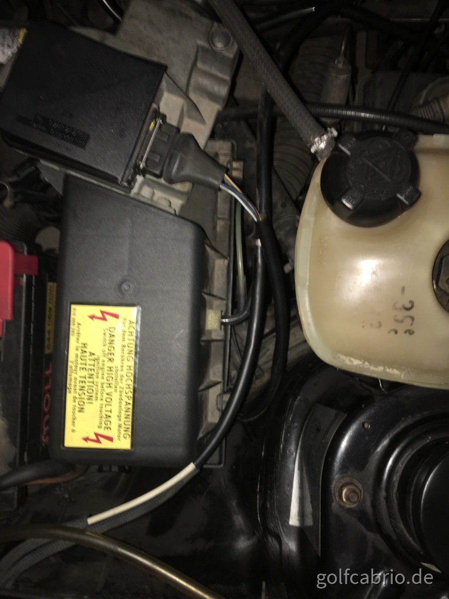

  • Leerlaufregelventil Temperatursensor und Co
    • Bobby78
    • 14. Mai 2019 um 18:32
    Also alles nochmal geprüft, eine Stelle am Filterkasten gefunden jedoch ohne Besserung, das komische ist wenn die Drehzahl bei 1500 ist, und ich kurz Gas gebe fällt er wieder auf etwas über 1000 u/ min
    Die Kappe am Lmm ist ab ,hab gelesen das du geschrieben hast das er verplombt sein müsste vielleicht hat der Vorgänger da schon rumgespielt hab das Cab erst seid Januar und da ist keine Sicherung mehr drauf ich sehe die Umbaus Schraube 😅

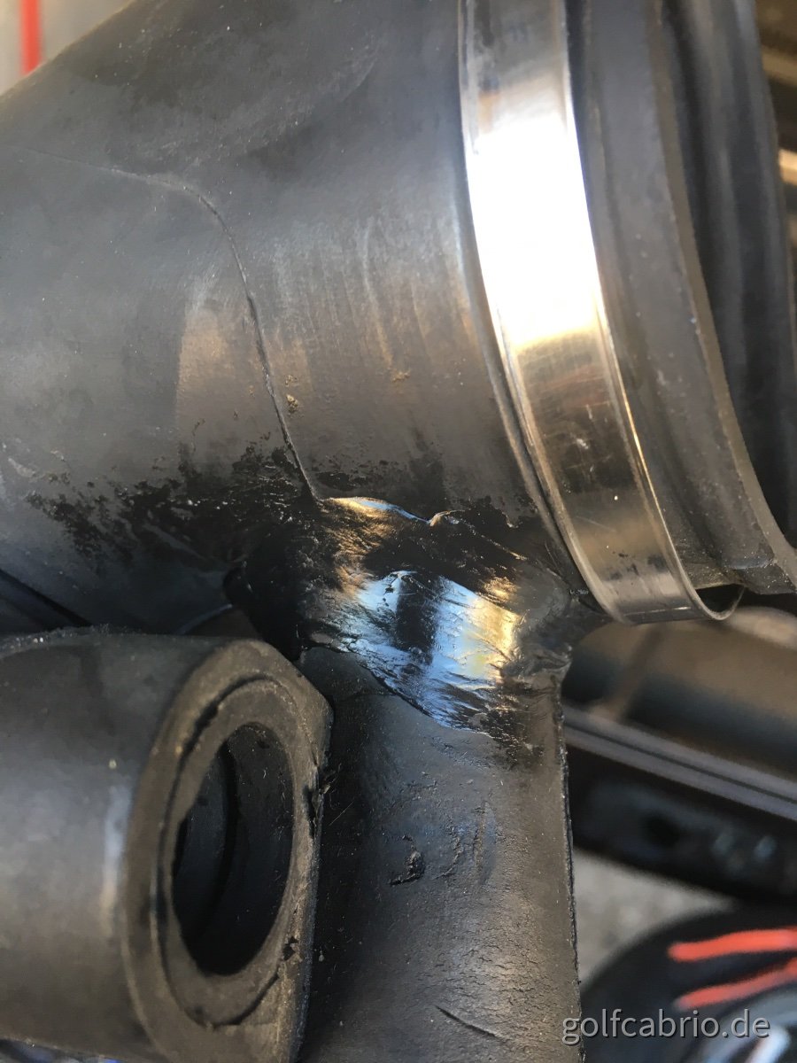

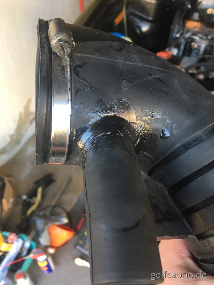

    • Bobby78
    • 14. Mai 2019 um 13:59
    War damals defekt hab es mit Kupferrohr und Sikaflex gelöst
      • 115,91 kB
      • 900 × 1.200
      • 150,81 kB
      • 900 × 1.200
      • 143,56 kB
      • 900 × 1.200
