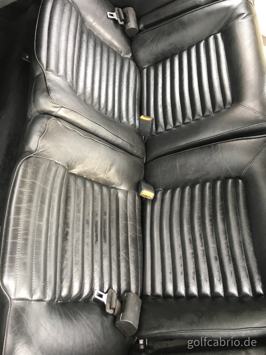

Das Leder hat aber seine Dienste getan, glaub werd mal zum Jörg nach Osnabrück fahren und mal fragen was er dafür aufschlägt für einmal neu!
Bzw einmal komplett aufarbeiten lassen!
Bekommt man über das Forum eigentlich vergünstigte Preise bei Ihm, und was meint ihr wird der Spaß kosten!
LG Bobby
Okay also Standard Modell, mit guter Innenausstattung bzw. Seltener wie ich es jetzt hier raus lese😅😅😅
lg Bobby

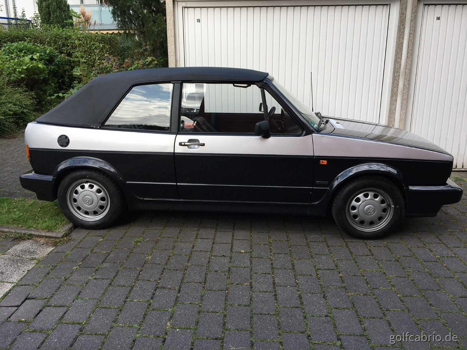

Das mit dem Silber hat der Vorgänger so gestaltet, wird aber wieder im Orginallack lackiert!
Ich finde es nicht so schön!
Lg Bobby

Moin,
Habe die Innenausstattung so noch nie gesehen, im Internet findet sich auch nur beim Jörg vom Cabrio Osnabrück so eine auf seiner Homepage,da sind jedoch die Sitzflächen anders!
Lässt sich da das irgendwie ableiten was für ein Model das Fahrzeug dann ist?
Clasicline etc. pp?
Aufgearbeitet wird die auf jeden Fall 😬

Der Golf ist endlich angemeldet ,länger jetzt nicht mehr hier gewesen!
Kann mir jemand sagen welches Model ,mein Golf ist ,und welche Ausstattung der Golf  Innen hat.
Kann mit den Kürzeln nicht alt so viel anfangen.
Was kostet so in etwa ,die Sitze in Echtleder neu beziehen zu lassen, der Jörg aus Osnabrück soll doch so gut sein oder gibt es da unterschiedliche Meinungen!?
Danke und LG
