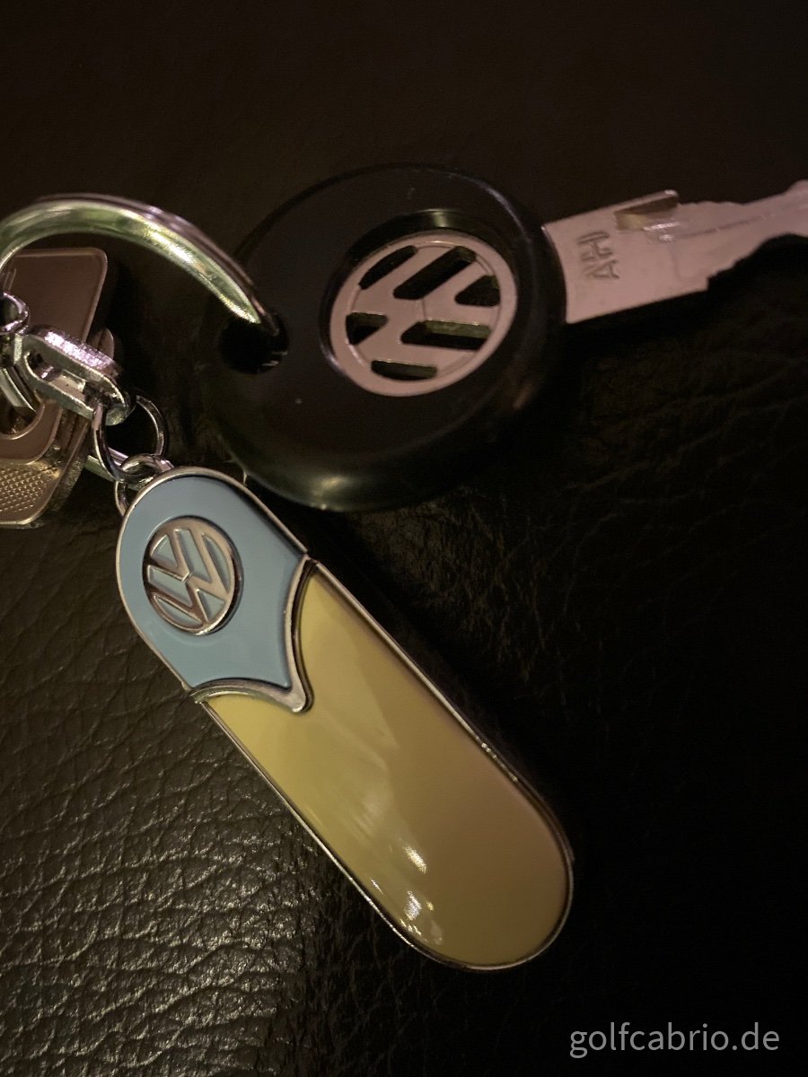

Rohling kaufen zum Schlüsseldienst damit und fertig
Lg
Schlüsselrohling gibt es in der Bucht fand ich auch besser das Plastikteil beim Schlüsseldienst sieht 💩aus.....
Kennzeichen nur auf deinen Schlüssel achten bei mir ist es AH
