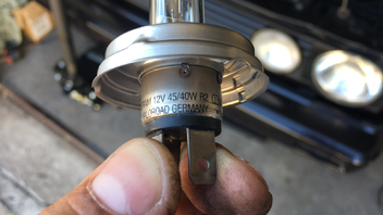

Die Leuchtmittel haben aber nicht diese 3 Pinne seitlich an der Fassung!
LG -

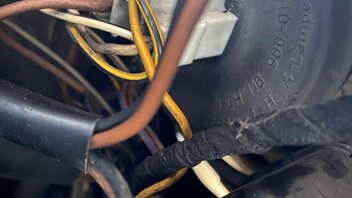

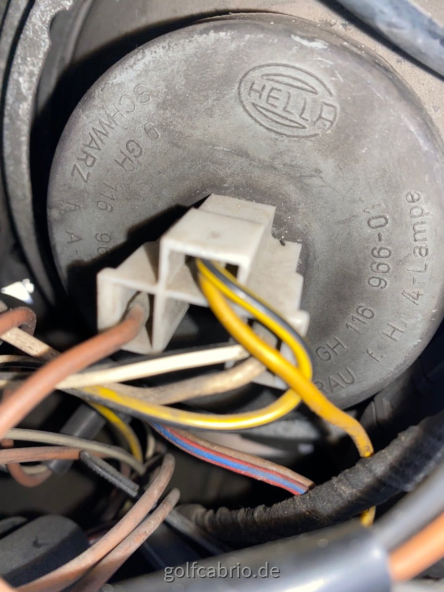

Hallo, würdest du das mit den Steckern bauen, das man das nur noch Plug & Play in der Verdrahtung mit einbinden kann also an den Scheinwerfern!.
Bei Saxcab sind die einzelnen Adern ja noch blank!
Guck mal bitte nach, kannst mir ja dann eine PN schicken ,Preislich werden wir schon klar kommen!Hab noch von Coroplast das Isolierband für Kabelbäume damit wird das Ganze noch wesentlich unauffälliger 😬.
Lg Bobby

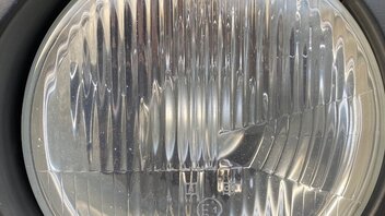

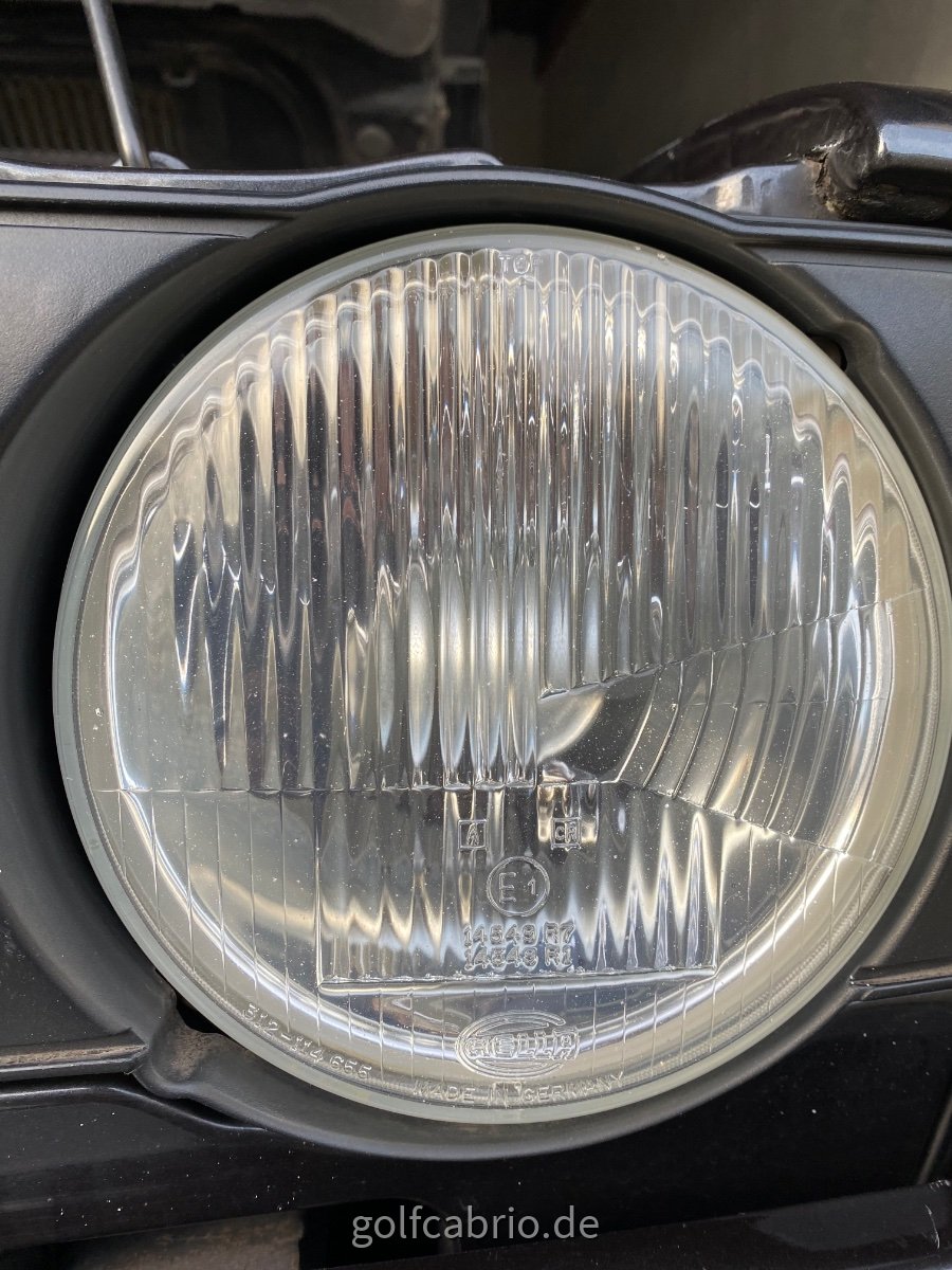

Aber zurück zu meinen Scheinwerfen, habt ihr den was anderes verbaut, also H4 oder wie muss ich das jetzt verstehen!?
Lg Bobby -

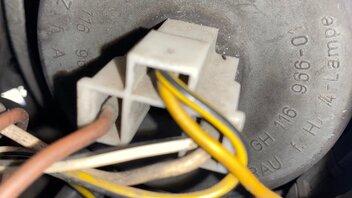

Bei Problemen könnte man ja auch wieder Downgraden ,und die Orginalen Stecker wieder aufstecken .
So wie ich das gesehen habe,ist die Spannungsversorgung Autark vom Orginalen Kabelbaum.
Da ja die China Kabelbaum Booster ,immer für 2 Lampen ausgestattet sind müsste man diese ja auch anpassen ansonsten hat man da ja offene Kontakte im Motorraum oder!?
Lg -

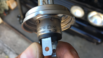

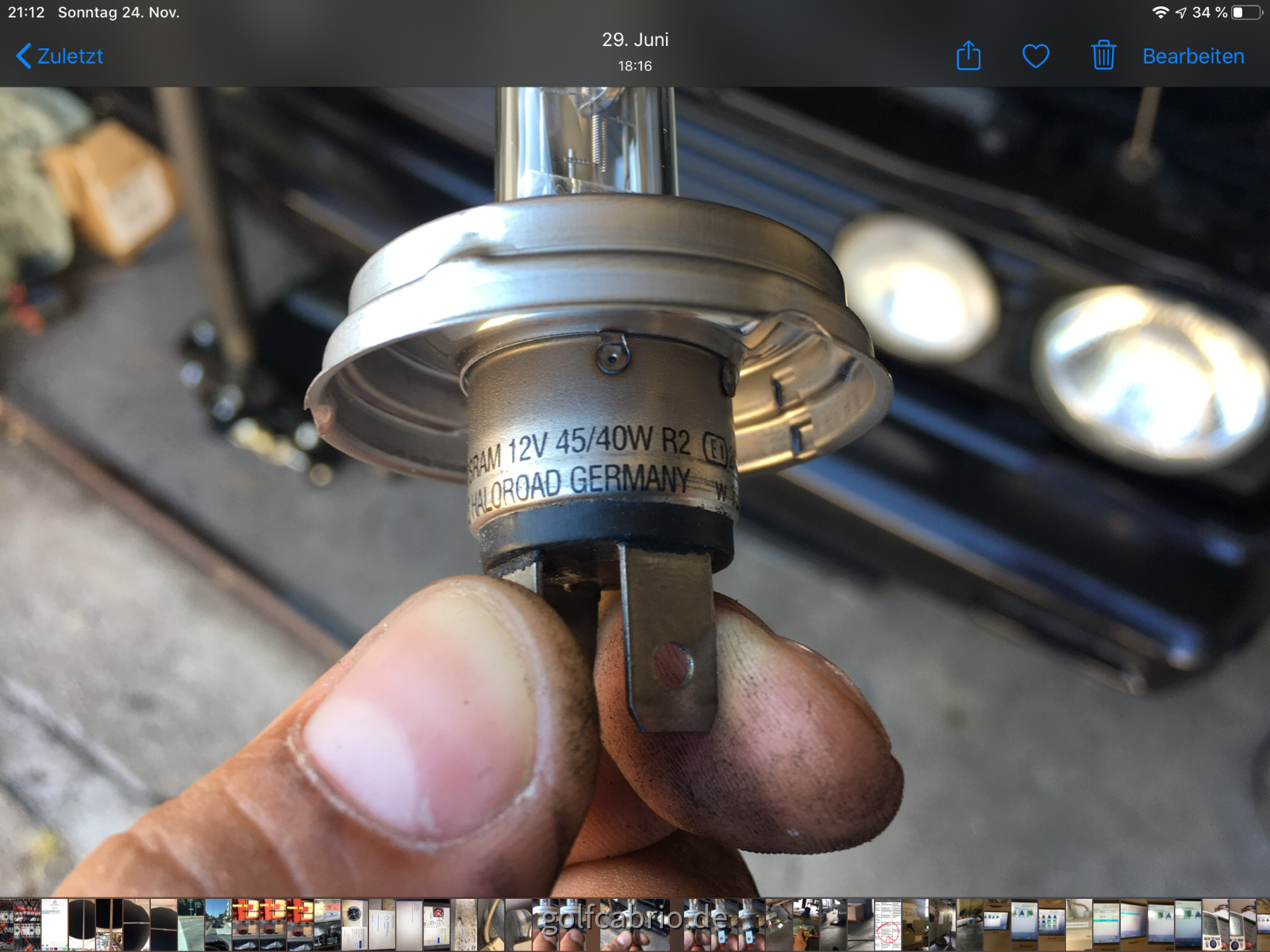

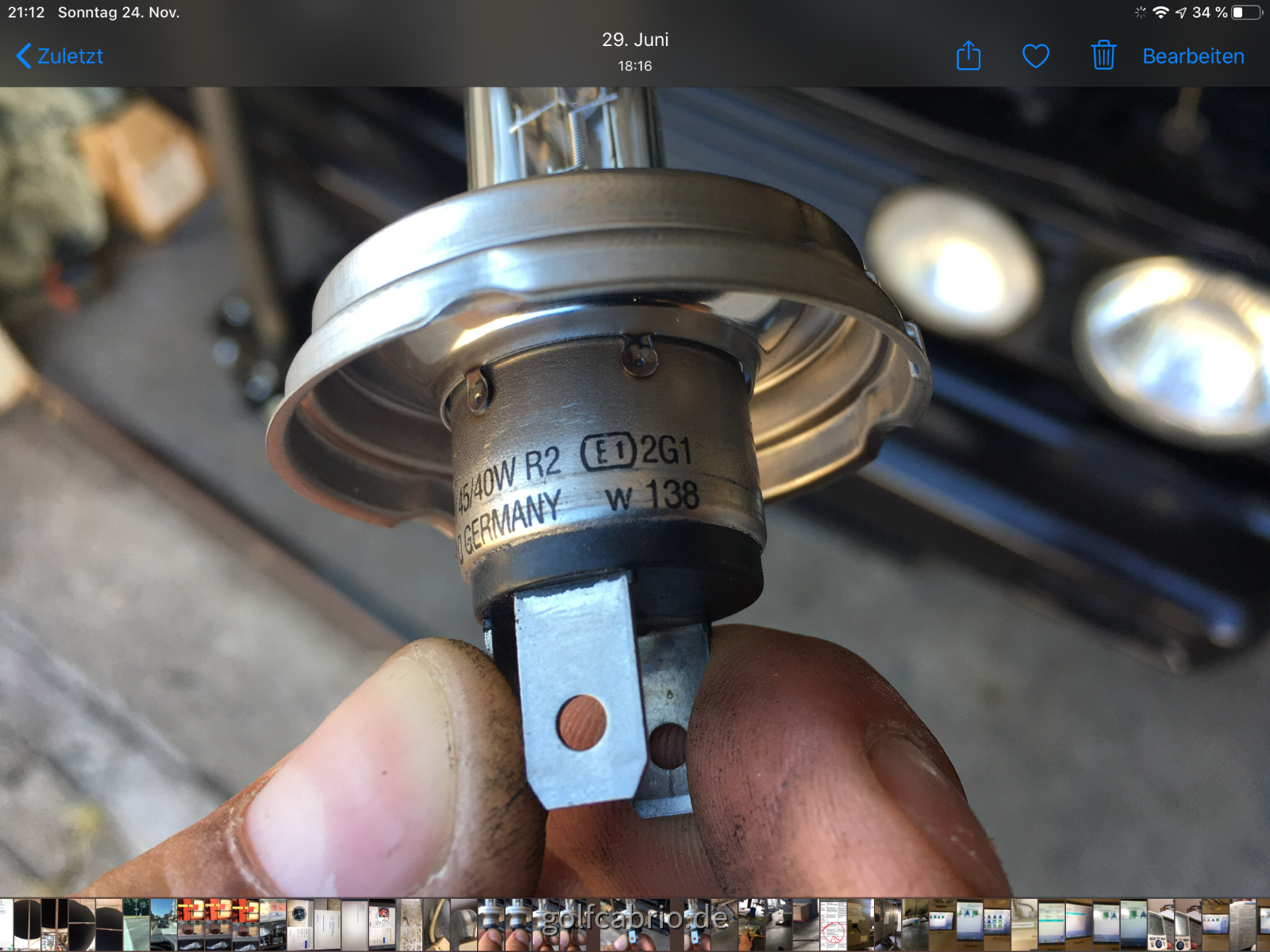

Mahlzeit die Hauptscheinwerfer haben aber diese Leuchtmittel die gibt es nicht als Nightbreaker😅

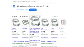

Muss ich da mit diesen Adapternringen arbeiten um auf H4 umzurüsten?
LG -

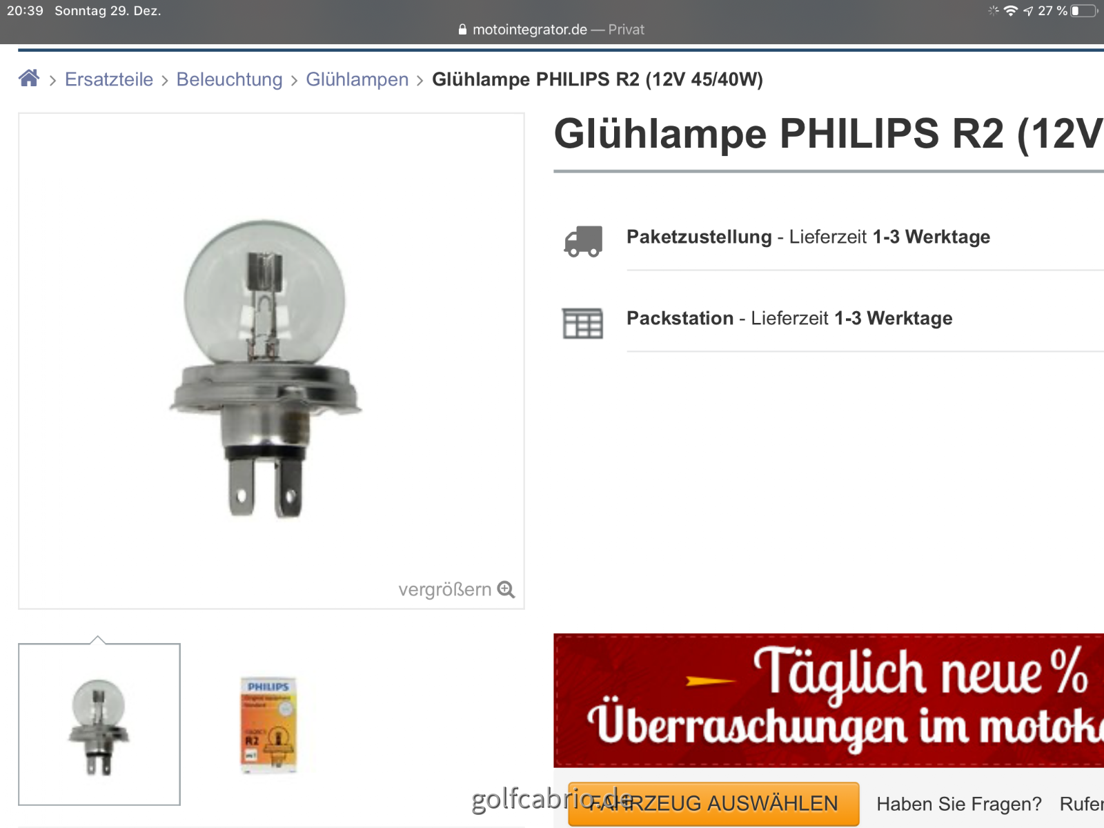

hab da mal ne Frage bezüglich des Kerzenschein Leuchtmittels, hat hier jemand diese R2 Leuchtmittel vielleicht auf H4 umgebaut mit den Adaptern dafür?
Oder hat hier jemand eine Boostervorschaltung?
Möchte gern das Kerzenlicht auf legaler Art modifizieren!
Und ich weiß nicht ob das jetzt alle Möglichkeiten sind, oder ob Ihr vielleicht eine bessere Alternative habt bin gespannt!
Lg Bobby
ich hab mehrere O- Ringe in der Bucht bestellt kosten 2,40€ 10 Stück oder so also nicht die Welt
Lg
