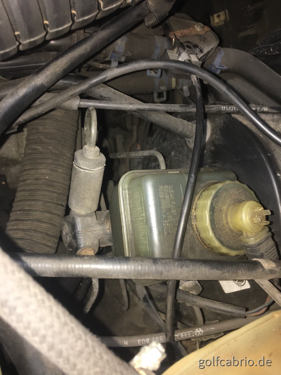

Hier mal Bilder dazu!
Also die Bremsleitungen sind von guter Qualität ,jedoch etwas länger wie Original ,deshalb hab ich auch erstmal an den Radhäusern angefangen ,finde es persönlich einfacher da ich zur Not noch ein 180 Grad Bögen einbauen kann um die Strecke zu verkürzen 😅😅😅.
Für Leute die nicht jeden Tag mit Rohrleitungen zu tun haben ist es auf jedenfall etwas schwerer da ja vorgefertigt,und ohne Bördelgerät nicht mal ebend abgeändert werden können.
Vorderachse ist fertig!
Hinterachse angefangen jedoch noch nicht ganz fertig!
Gruß Bobby
Ach falsch aufgenommen,der Druckabhängige Regler ist das was wie ein Druckminderer aussieht,der Lastabhängige würde mit dem Gewicht der Hinterachse das Bremsverhalten anpassen.
Ich brauche also die ohne Lastabhängigen Bremskraftregler!( da Druckabhängig)
Ist das soweit richtig verstanden?
Also doch die Verlinkten
Das wäre also richtig !?
Gruss Bobby

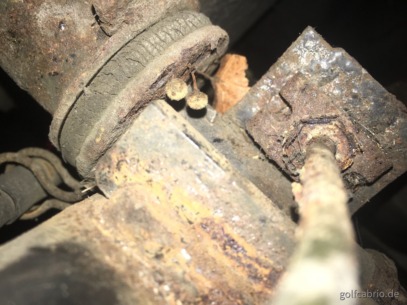

Hier mal paar bilder
Dann wird ja das hier das Problem sein🙈🙈🙈
Das mit den Motorlagern kann natürlich sein,danke für den Tipp.
Der Motor ist ja Original von daher denke ich das da alles normal befestigt ist ,werde da aber mal drüber gucken wie auch auf die Lager.
Da er jetzt aufgebockt ist kann ich den Verschleiß ja nur objektiv betrachten ohne Anhebung.
Getriebe Halter guck ich mir auch nochmal an,wenn da langlöcher drin sind kann das ja schon paar cm ausmachen.
Danke euch erstmal,melde mich nochmals dazu!✌️
Gruss Bobby
