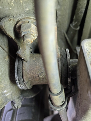

    Das schief stehende Lenkrad hatte ich heute nach einem wenden-in-drei-Zügen. Und daraufhin das ganze erst dem Bügel am Lenkgetriebe zuordnen können.
    Aber bemerkbar gemacht hat es sich beim schnellen (70 PS Cabrio ^^ ) bergauf Kurven räubern hier im Bergischen. Da war es dann urplötzlich schwammig, übel. Und die Tage nochmal auf der Schnellstraße in langer Kurve.

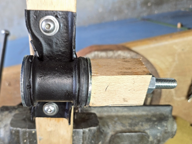

    Bügel gibt's beim Oldtimerwerk für kleines Geld, sind bestellt. Neue Lager dazu auch.
    Naja, 41 Jahre und 222tk ist halt auch eine lange Zeit für so einen Bügel. Ist ja bei jeder Lenkbewegung unter Last. Aber erwarten würde ich es nicht. Cabrio ist nicht versalzen, es ist auch nicht tiefer oder härter, hat schmale Räder und normales Lenkrad. Hier sind die Straßen alles Schlaglochpisten und das Cabrio wird auch nicht geschont beim Fahren.
