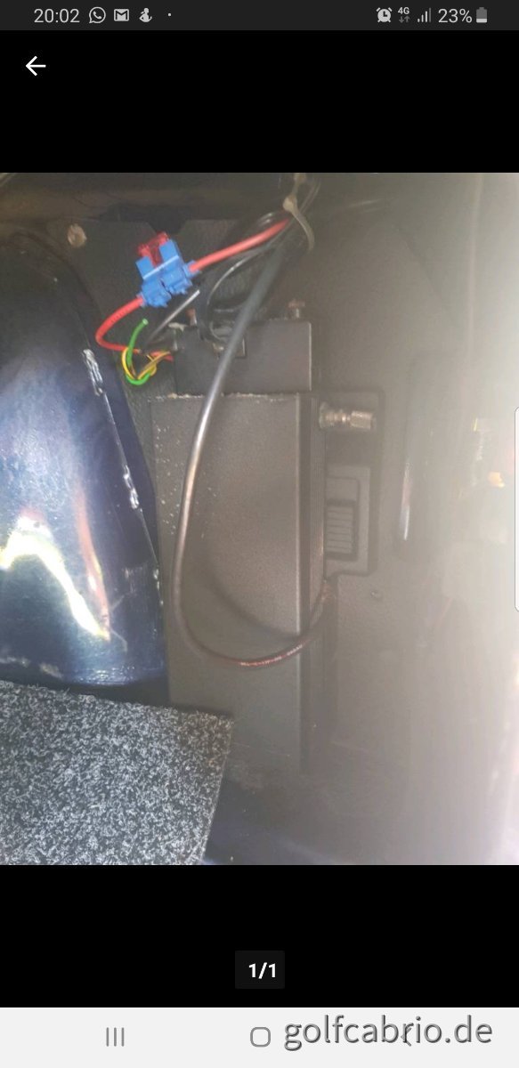

da ist ja bei mir quasi die moderne Handyversion verbaut 😅
Alles anzeigenIst auf dem Bild leider nicht zu erkennen, aber das ist doch der Empfänger, Sender?
Das Telefon selbst war in der Mittelkonsole oder seitlich.
Da kostete die Minute noch 20 Mark, und wenn Dus mit Dir rumtragen wolltest, haste nen Koffer mit dir rumgeschleppt.
Ich würde das aufheben...
Ja genau, das müsste der Empfänger / Sender sein. Ich baue den Kram jetzt komplett raus. Die Scheiss Kabel da komplett zu entfernen ist echt nen Akt 😑

Hallo zusammen. Mal eine skurrile Entdeckung:
Ich habe in meinem Kofferraum ein Bosch Autotelefon entdeckt. Jetzt weiß ich auch warum in meiner Mittelkonsole mal Löcher gebohrt wurden.
Gab es sowas als Sonderzubehör bestellbar?
Es handelt sich um ein Bosch cartel mt 8g2
Ich vermute mal dass es wohl nachgerüstet wurde 🤔
