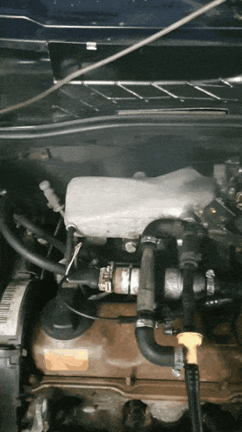

    könnt ihr euch mein GIF-Video anschauen!? Bei mir läuft das irgendwie nicht.
    Guter Tipp mit Diagnose. Ja ich hoffe das sich jemand nähe Gießen findet. Ich ändere den Titel mal. Ansonsten schreibe ich mal den empfohlenen Kollegen nähe Darmstadt an !

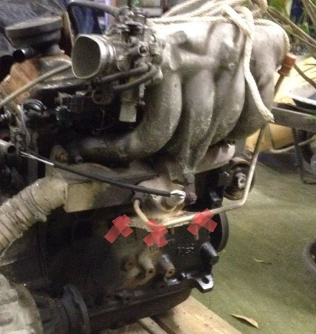

    Nabend. Danke für den Tipp. Ich hoffe ich erkläre es nun iwie richtig:
    Ich vermute es ist die Verbindungen zwischen Abgassystem und dem Krümmer. Da heraus drücken sich offenbar Abgase!!?? Ist da die Dichtung?
    Kühlmittelstand stimmt auch nicht mehr. Das liegt aber wohl am Flansch. Da sammelt sich am Motorblock schon getrockneter Rest!

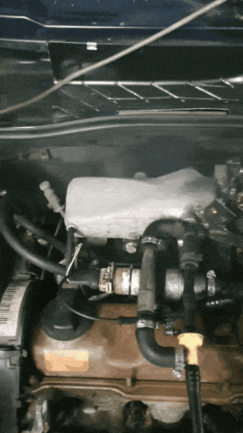

    Moin zusammen,
    Ich möchte meinen Classicline diesen Winter lackieren lassen. Vorher muss aber der Motor nochmal gecheckt und repariert werden. Da bin ich meistens selbst raus, hab nicht genug Ahnung vom dem Spassbereich. Ich habe Rauchentwicklung im Motorraum. Hinter dem Motorblock kommt es iwo raus 🧐
    Was kann es sein und warum tut er das?
    Gibt es jmd Nähe Gießen der es gegen Aufwandsentschädigung machen kann oder gibt es eine Empfehlung für eine Werkstatt!?
    Besten Dank euch !
