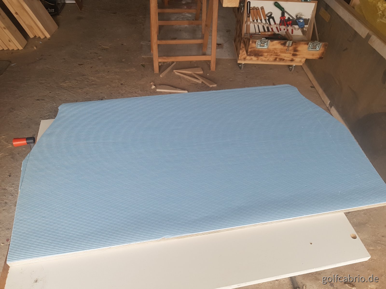

Nachdem ich mir für die erste Baustelle des Jahres ein paar Meinungen eingeholt hatte, hab ich heute schonmal ein wenig was geschafft.
Zur Erinnerung, vom Vorbesitzer wurde es mir bis auf den Woofer so übergeben.

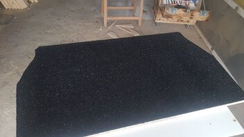

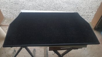

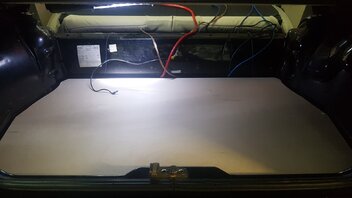

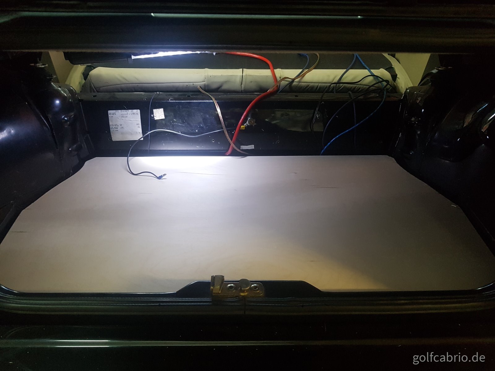

Die beschichteten MDF-Platten wollte ich eigentlich entfernen um selber eine Basis zu schaffen. Diese sind aber mit Silikon eingeklebt. Statt mit Gewalt rauszubrechen hab ich sie dann einfach drin gelassen. Allerdings fiel dann die Möglichkeit weg die Endstufe in die Reserveradmulde einzulassen. Ein aufgedoppelter Boden war jetzt auch nicht mehr Möglich wegen der Gehäusehöhe vom Woofer.
Da die Endstufe jetzt an die Rückwand musste, fiel auch die Möglichkeit weg einen fertig zugeschnittenen Teppich zu kaufen.
Eine Anfrage bei ETON, passenden Velour zum Gehäuse ab Werk zu bestellen wurde leider nicht beantwortet. Habe mich dann für 15mm Multiplex entschieden, Unterseite mit Trittschalldämmung und Oberseite mit Velourteppich ausm Baumarkt. Umlaufend ein 10x20mm Winkelprofil das ich in den Rundungen eingeschnitten habe.
Die Rückwand habe ich der Neigung vom Gehäuse angepasst.
Morgen wird alles fixiert und ich denke das ich mit relativ wenig Aufwand ein akzeptables Ergebnis habe. Das Fazit heute beim einpassen war auf jeden Fall das der Kofferraum doch kleiner ist als ich es mir im vornherein gedacht habe.

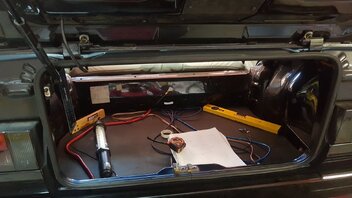

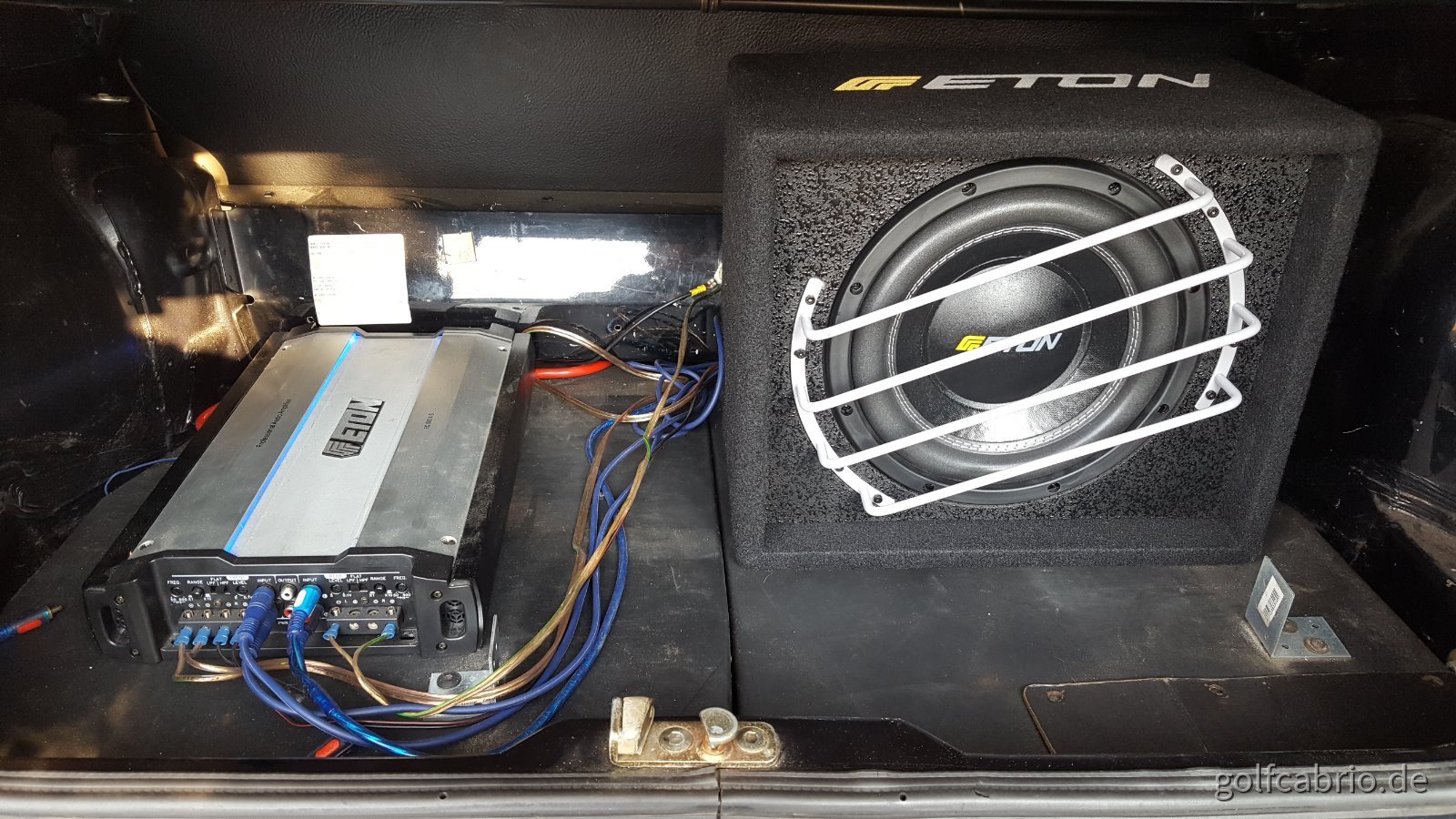

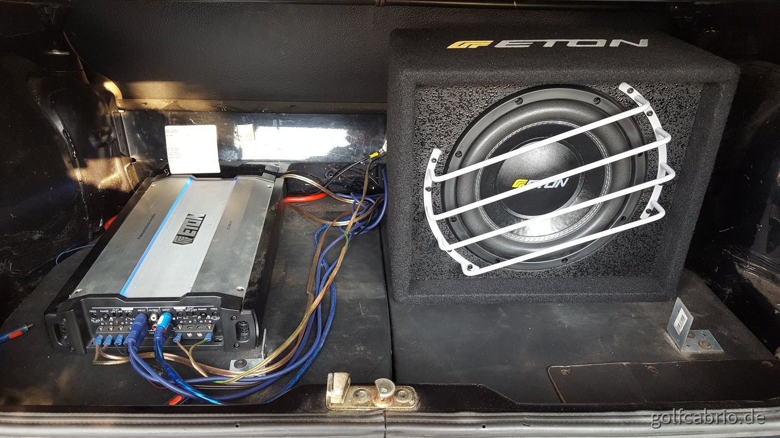

Hier mal ein Foto vom Ist-Zustand.
Das einzig neu gekaufte ist der Subwoofer, alles andere ist vom Vorbesitzer.
Die Platten sind relativ passgenau geschnitten, sehen halt nicht pralle aus.
Ich möchte es so lösen das ich auf die Platten Teppich lege, und an die Rücksitze eine Multiplexplatte schraube, entweder schwarz lackiere oder mit Akkustikstoff beziehe. Masslich würde es genau hinhauen das Endstufe und Subwoofer nebeneinander passen.
