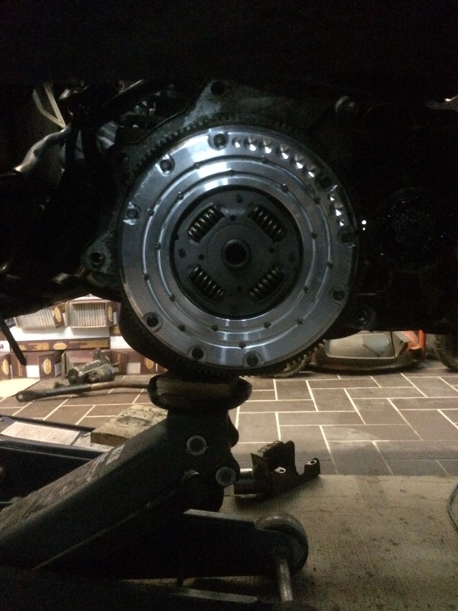

    Nein, er braucht nicht nur ein neues Getriebe, er muss auch das Pedalset ändern. Da das G60 Getriebe eine hydraulische Kupplung hat.
    Besser ist es, wenn die passende Schwungscheibe verbaut. Damit hat man den wenigsten Ärger/Arbeit.
    Die original Schwungscheibe wiegt 5,5kg.
    Ich habe ein EPYTEC Schwungscheibe aus Alu verbaut. Kann ich nur empfehlen.
    Gruss 19E-299

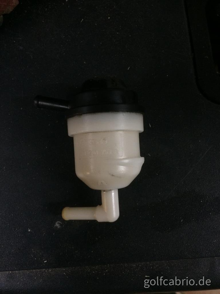

    Hallo VoxY
    Ferndiagnosen sind immer so eine Sache... aber prüfe mal folgendes :
    Hast du ein Problem mit deiner Tankentlüftung? (hast du Überdruck auf deinen Tank wenn du eine Weile gefahren bist)
    Hast du die Benzinpfütze nur bei fast vollem /vollem Tank bemerkt?
    Wenn das so ist... dann schau dir mal die Dichtung an Deckel der Vorförderpumpe am Tank an.
    Vermutlich kommt es dann dort heraus.
    Wenn das so ist... dann ist das Tankentlüftungsventil defekt....
