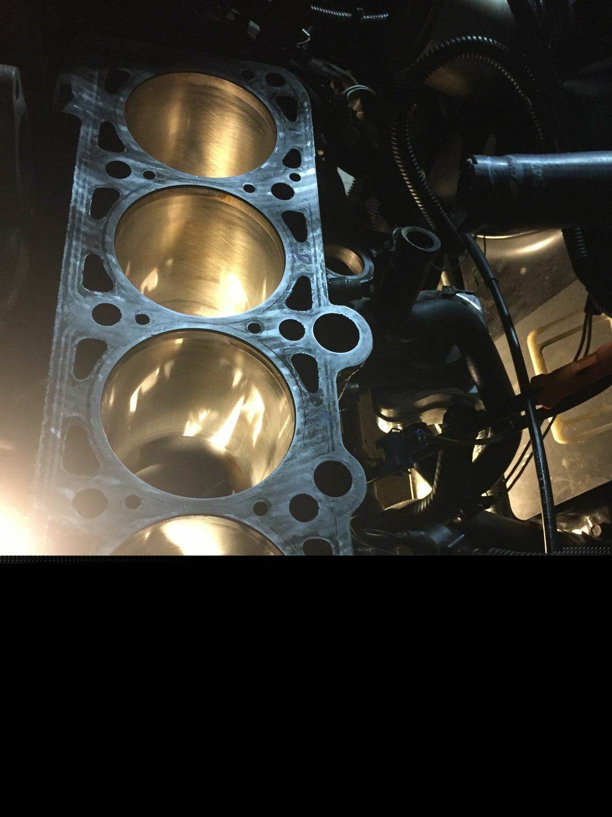

Ich dachte mir, wen ich sowieso alles auseinander habe
kann ich auch gleich mal den Dreck der letzten Jahrzehnte entfernen.

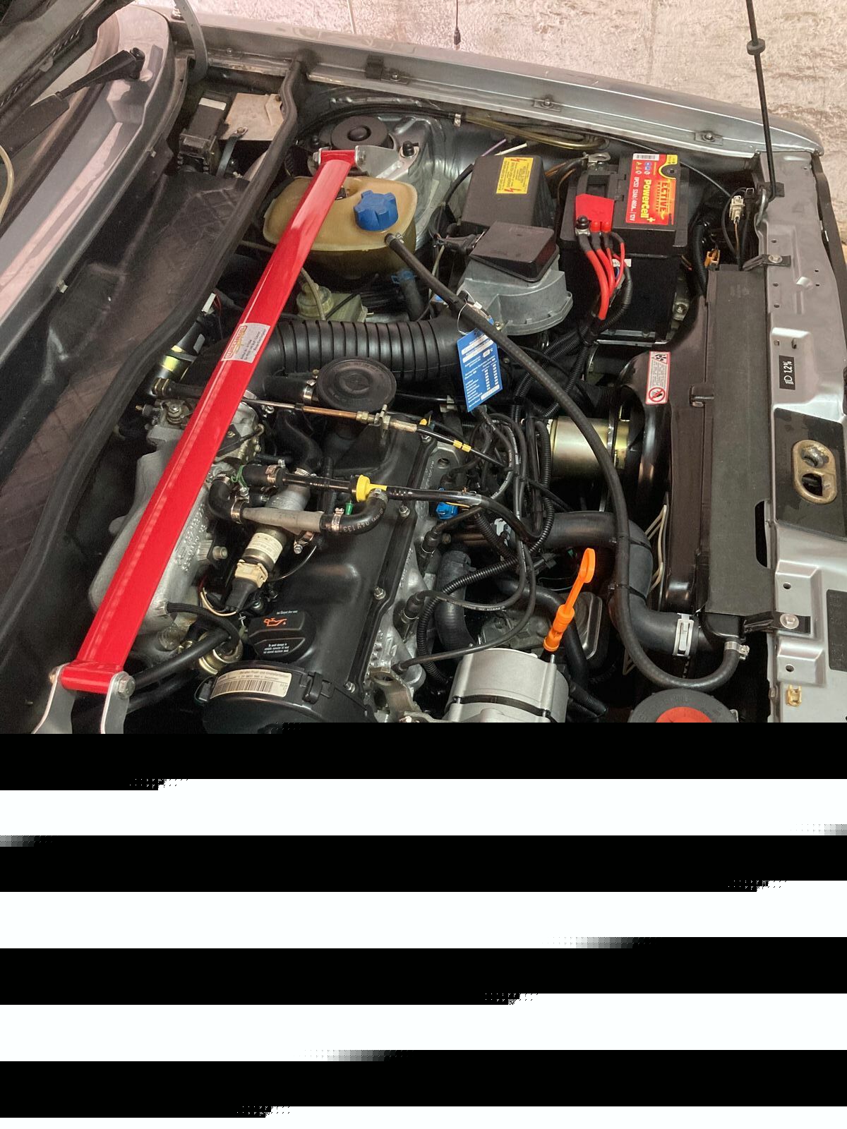

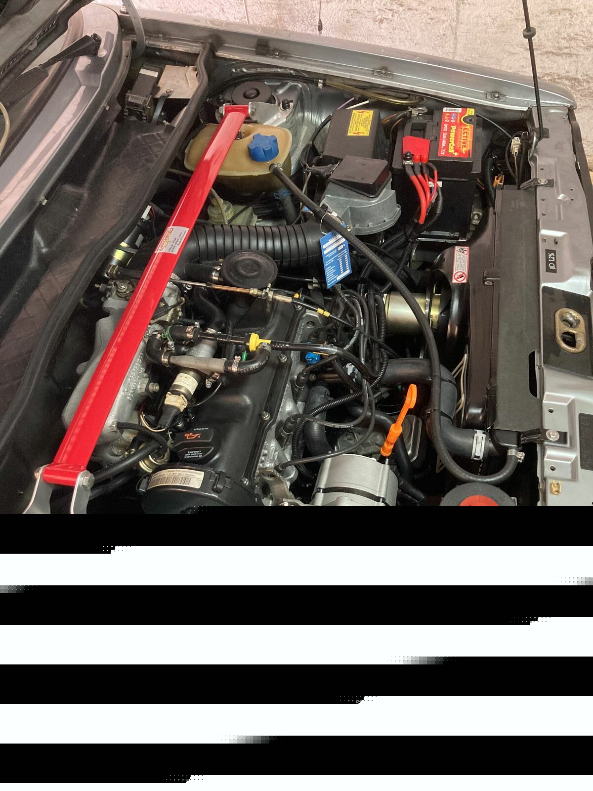

So, der gute läuft wieder! Motorstart
Eigentlich hatte ich keine Lust bei der Hitze was am Auto zu machen, aber es hat mit keine Ruhe gelassen.
Bei angenehmeren Temperaturen noch etwas Lack und Innenraum pflege zum 30. Geburtstag
und dann ist die Saison auch schon fast rum . -

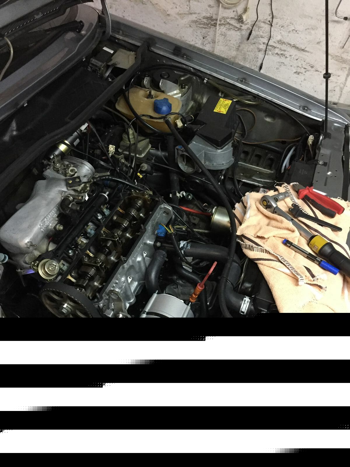

Dieses Jahr habe ich den Golf noch keinen Meter bewegt, da ich mir vorgenommen
habe den Motor fit zu machen.
Und wie das so ist, kam eins zum anderen bzw. aus einer kleinen Baustelle wird ne Große.

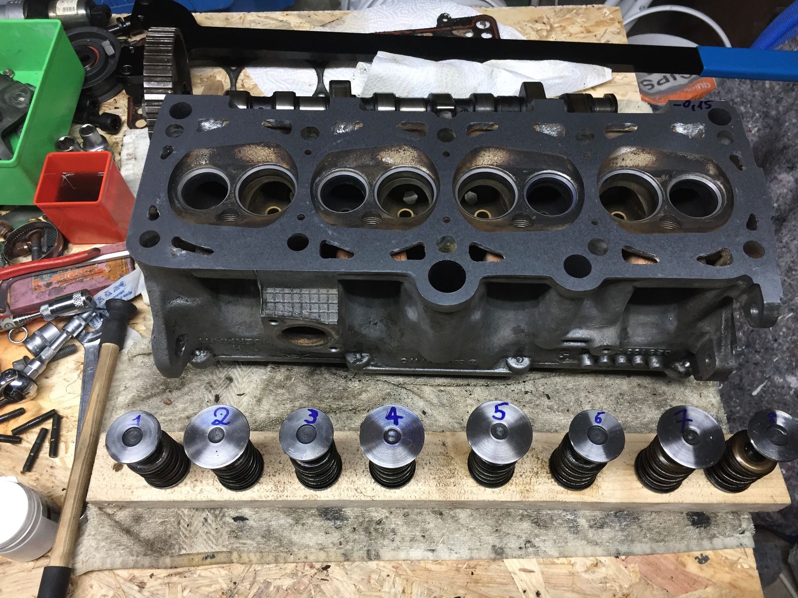

Ich stelle noch ein par Fotos ein
Jetzt bin ich endlich dazu gekommen alles wieder zu montieren (ging aus Gesundheitlichen Gründen leider nicht eher) .
Morgen noch Probelauf und Einstellarbeiten.

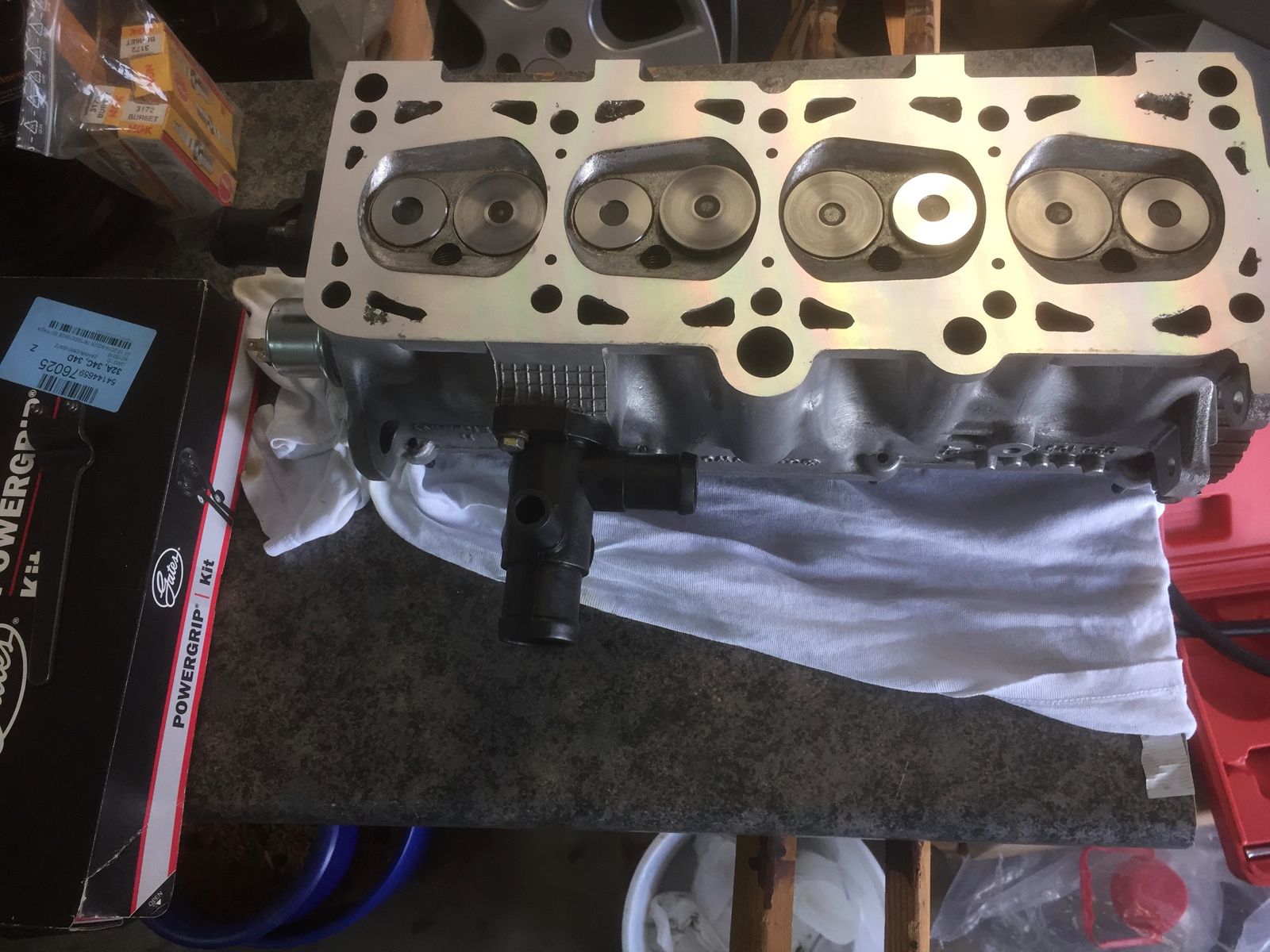

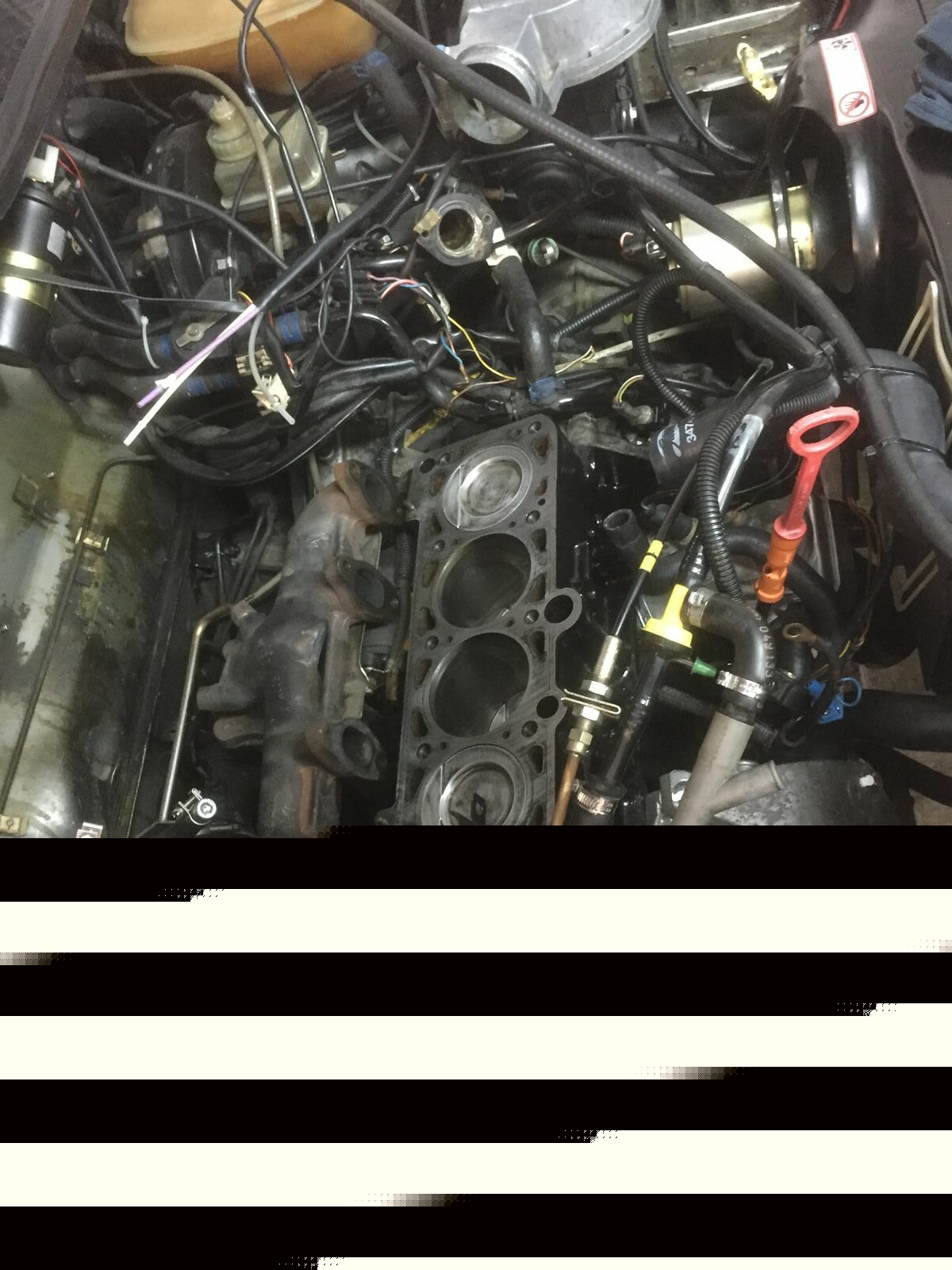

Soweit bin ich noch garnicht, es ist alles noch zerlegt und der Kopf nicht überholt.
