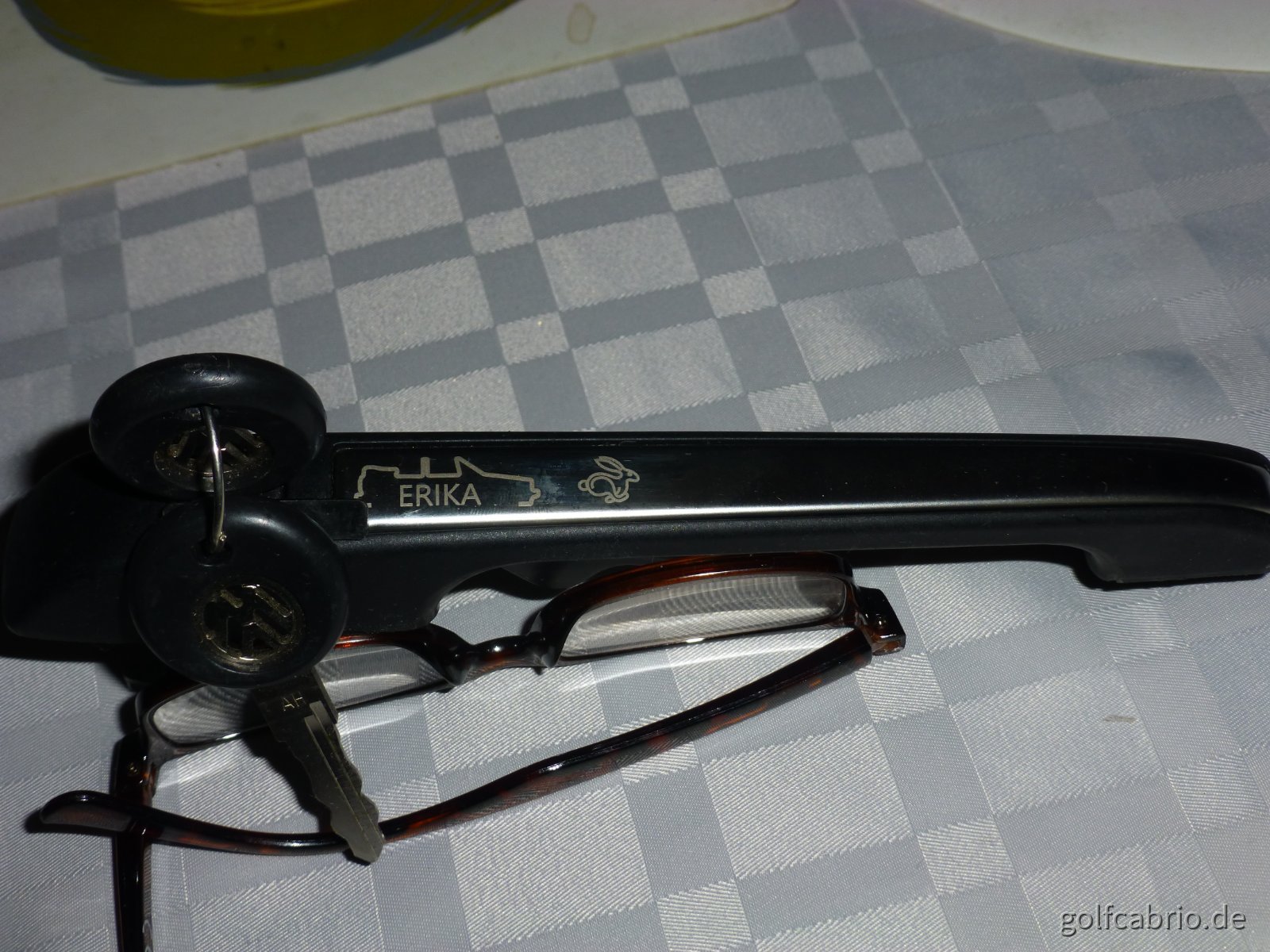

Hallo ich war wieder mal auf Basteltour wie gefallen euch denn meine Türblenden auf den Schlössern

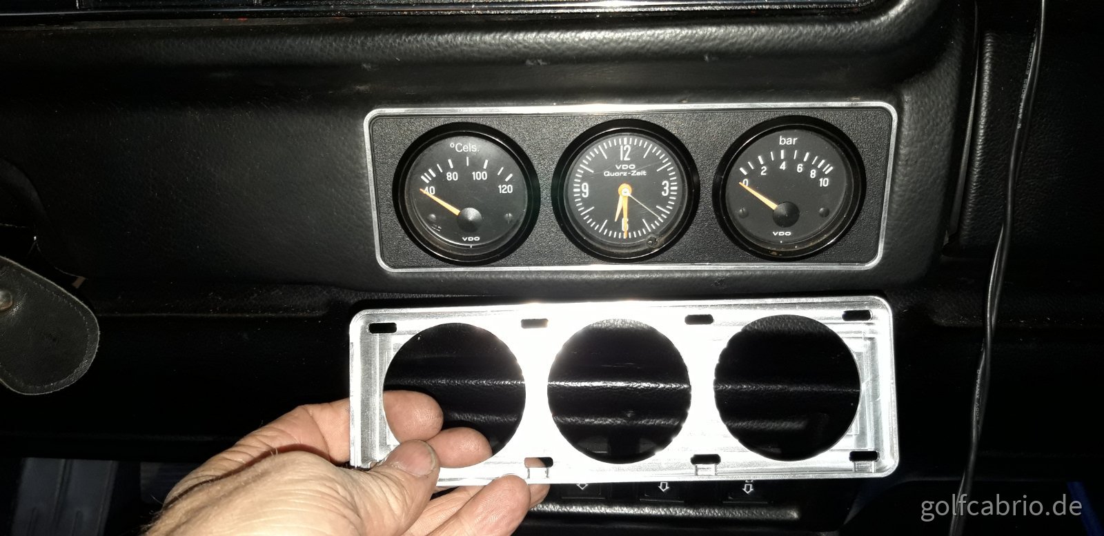

Hallo mit so viel fragen hätte ich jetzt nicht gerechnet es freut mich das es euch gefällt was man noch sagen sollte das in dem Aschenbecherloch ein Blechrahmen ist der mit dem Schwarzen Kunststoff bedeckt ist und je nach Position wo er noch heile ist habe ich in der Aluminiumblende eine Senkschraube M3 mit einem Kunststoffhacken verschraubt .
So das die Aluminiumblende fest verschraubt vor dem Aschenbecherloch angebracht ist . Die Orginal schwarze Blende wird nur eingeklickt und kann durch die untersten Nuten im Alurahmen ausgekickt werden .
Bischen Bastel wastel ich weiss aber der Vorteil ist die Stabilität und der schwarze Rahmen verbiegt sich nicht .
mfg
Bernd
Hallo es ging mir eigentlich darum zu zeigen wie man in seine Zusatzinstrunmente in das Achenbecher Loch einbauen kann ohne das sich die vermaledeiten Kunstoff teile die es zu kaufen gibt schief und verworfen von der Hitze in dem Aschenbecher loch eingebaut sind sonst nix
mfg
Bernd
Ich habe mir einen armaturenrahmen gebaut und mit orginal anzeigenrahmen kombiniert wie findet ihr das
