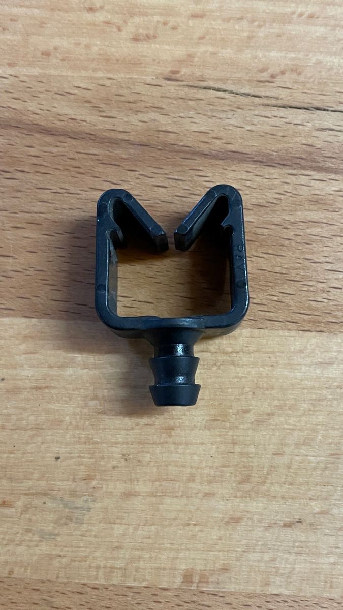

Hallo zusammen,
auf 3D-Druck bin ich natürlich nicht gekommen. Ich habe mal eine Anfrage bei einem Freund gestartet. Mal schauen was raus kommt. Sollte er zustimmen, melde ich mich wieder. Vielleicht hat ja noch jemand Interesse. Trotzdem vielen Dank für eure Bemühungen!!
Ralph
Guten Morgen,
ich bin auf der Suche nach diesen zwei Clips die oben und unten im Ansaugschlauch vor dem Luftmengenmesser gesteckt sind. Im oberen wird wohl der dünne Schlauch vom Ausgleichsbehälter zum Kühler geklippt und im unten wohl der Gas oder Kupplungszug. Kann mir vielleicht jemand eine Teilenummer nennen? Vielleicht hat ja jemand noch zwei rumliegen, die er veräußern möchte.
Vielen Dank, Gruß und gesund bleiben!!
Ralph
