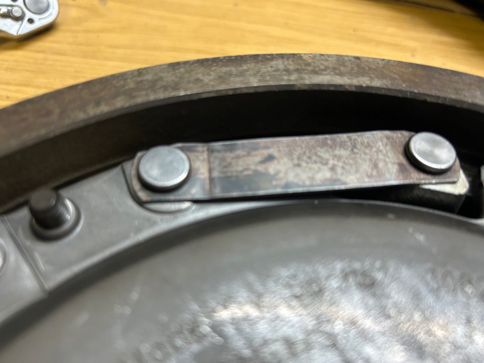

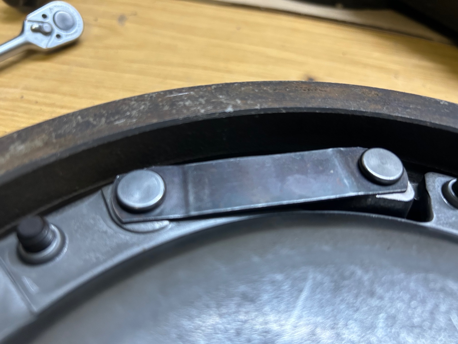

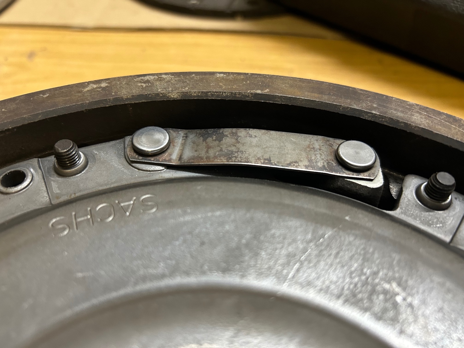

    So, dann will ich mal berichten.
    Heute habe ich endlich die Zeit gefunden alles fertig zusammen zu montieren und eine Probefahrt zu machen.
    Wie schon zu erwarten war, das Problem ist endlich gelöst.
    Alles kuppelt und schaltet wie es soll. Gut, das Gestänge gehört mal überholt weil der Schalthebel doch schon bissl rumwackelt.
    Die Kupplung kommt recht früh. Würde sagen auf dem ersten Drittel.

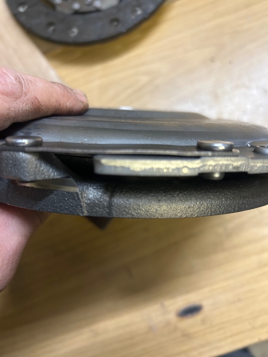

    Woran es nun gelegen hat?
    Bin mir mittlerweile sicher das es an der verbogenen Tangentialblattfeder der Druckplatte gelegen hat.
    Da dies der einzige Mangel war der festzustellen war in Verbindung mit der Kupplungsdiagnose von Sachs würde ich mich drauf festlegen wollen.
    interessanterweise war die Verbiegung nur rein optisch erkennbar. Und das auch nur wenn man wirklich einen Blick dafür hat.
    Hatte die Druckplatte komplett vermessen. Auf Höhenschlag, Planlauf, alles an verschiedenen Punkten.
    Da war nicht feststellbar.
    Kann mir nur vorstellen wenn die Kupplung betätigt wird, das die verbogene Tangentialblattfedern eher nachgibt und der Reibbelag der Druckplatte sich nur in eine Richtung bewegt. Dadurch kippt vermutlich der Reibbelag und die Mitnehmerscheibe wird nicht komplett gelöst.
    Aber alles nur spekuliert.
    Fakt ist, die Kupplung tut jetzt das was sie soll.

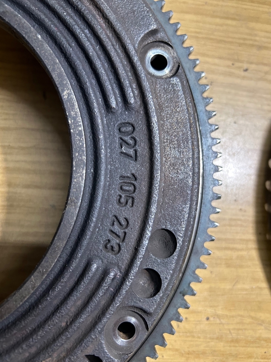

    So, dann will ich mal berichten wie der Tag heute so verlaufen ist.
    Zunächst haben wir den Golf aufgebockt und alles erkundet was möglich ist, ohne das Getriebe raus zu bauen.
    - die Kurbelwelle hat kein axiales Spiel. Soll heißen beim treten der Kupplung bewegt sich auf der Riemenseite nichts. Weder im Stand, noch bei drehendem Motor. (Gott sei dank!)
    - beim treten der Kupplung drückt sich lediglich die Gummitülle am Getriebe ein wenig zusammen. Der Pedalbock gibt nicht nach und auch sonst ist in der Kette zwischen Pedal und Getriebe keine Bewegung festzustellen welche den Weg des „Ausrückens“ beeinflusst.
    - wir haben das Kupplungspedalspiel komplett heraus genommen. Teils sogar so weit vorgespannt dass das Ausrücklager mitläuft. Einfach um zu sehen ob die Kupplung irgendwann ausrücken kann. leider auch negativ.
    - wir haben sämtliche Varianten mit ausgehängtem Schaltgestänge probiert. Also an der Schaltkulisse von Hand geschaltet….. am Gestänge liegt es auch nicht.
    Also muss es doch an der Kupplung liegen und das diese nicht trennt.

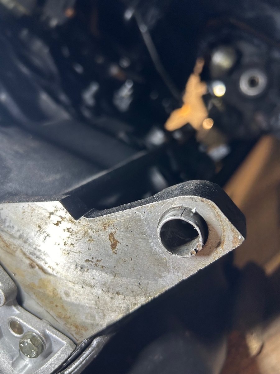

    Also Getriebe raus. Was sich mal eben mit ein paar Worten schreibt war natürlich ein Akt von zwei drei Stunden. Aber so langsam hat man ja Routine und zu zweit ist ne ganz andere Hausnummer.
    Als das Getriebe und die Kupplung draußen war haben wir alles inspiziert.
    - die Mitnehmerscheibe läuft schon mal reibungslos auf der Getriebewelle.
    - die Schwungscheibe hat die Nummer 027 105 273. ist mit 2 Stiften, nicht verzogen und sonst eher unauffällig. Bei „nemigaparts“ also diesem online ETKA konnte ich diese Nummer nicht im Zusammenhang mit dem Cabrio finden. Kann mir da einer Was zu den passenden Teilenummern sagen?
    - die Passhülsen am Motorblock sind auch in Ordnung. Auch am Getriebe die entsprechenden Aufnahmen.
    Die zerlegte Kupplung wurde dann penibelst inspiziert.
    - die Mitnehmerscheibe hat keine Auffälligkeiten. Winklig, gleichmäßig dick, nicht verzogen. Einfach unauffällig.

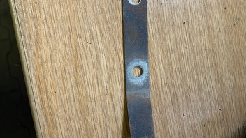

    - Bei der Druckplatte hingegen ist uns was aufgefallen. Prinzipiell passt auch alles. Gerade, Planlauf usw. Alles schick. ABER: eine der drei Tangentialblattfedern ist verbogen. Keine Ahnung ob das beim Kauf schon war, oder ob das entstanden ist. Meine Verdacht wäre: wenn eine der drei Federn in ihrer Beschaffenheit abweicht, dann würde bei betätigen der Kupplung die Druckplatte „schief“ ausrücken. Also wird der Spalt zwischen Druckplatte und Schwungscheibe „Schief“. Das wäre stand jetzt das einzige was für mich ein Sinn ergeben würde.
    Vielleicht hat jemand eine Idee woher dieser Schaden kommt und ob dies zur o.g. Problematik führt?
    Mein Bruder hat eine interessante Seite gefunden:
    Kupplungsdiagnose - Kupplung trennt nicht
    Hier werden einige Fehler sehr gut beschrieben. Was die Tangentialblattfedern angeht. Keine dieser Ursachen treffen auf meinen Fall zu, würde auch annehmen das alle drei Federn verformt sein sollten.
    Was mein Problem angeht.
    Ich neige dazu eine andere Kupplung von einem anderen Hersteller zu kaufen und die Schwungscheibe auch auf Verdacht zu tauschen.
    Und jetzt gibt es Bilder….
