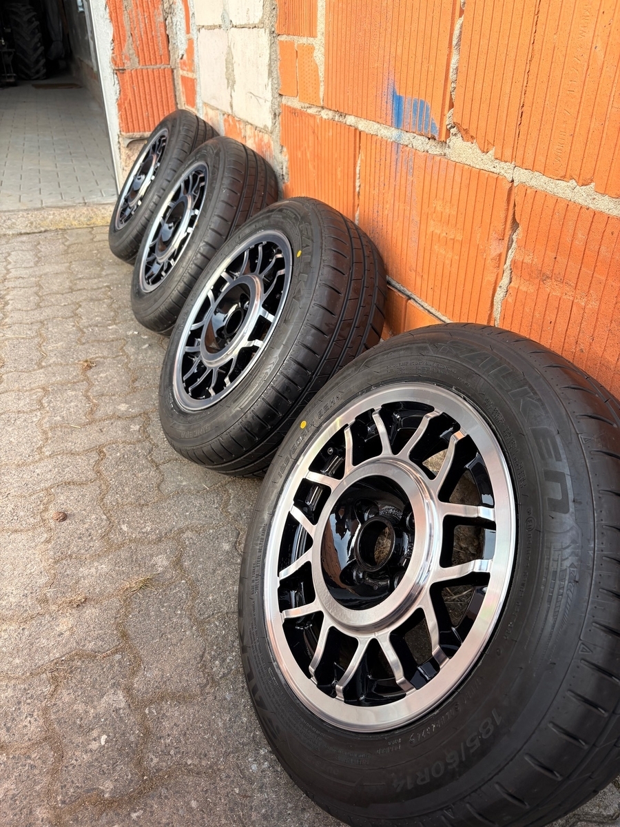

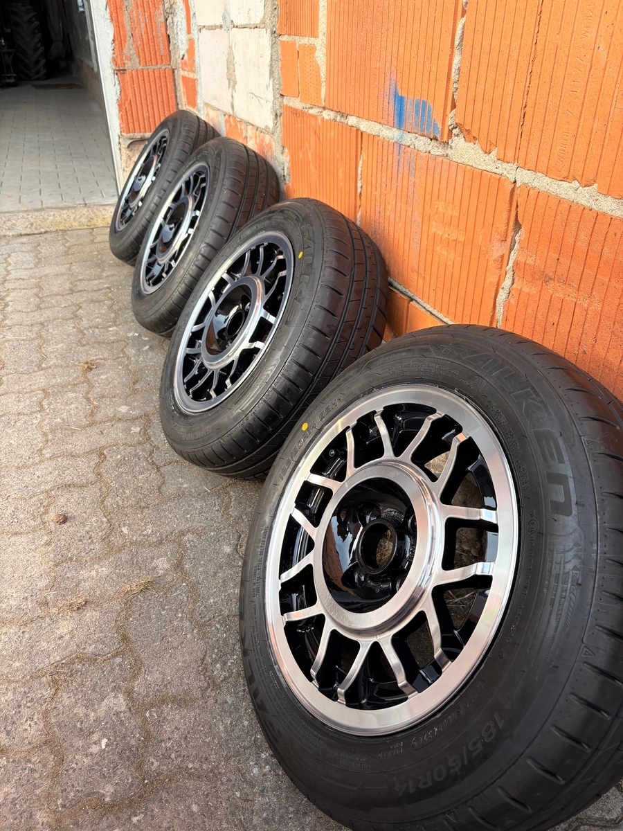

Ich habe die Avus snowflake welche schon lange liegen mit Reifen beziehen lassen. Die kommen drauf. Die Ventildeckeldichtung kam neu. Habe auch den Deckel ein wenig „gerichtet“. Sollte jetzt passen.

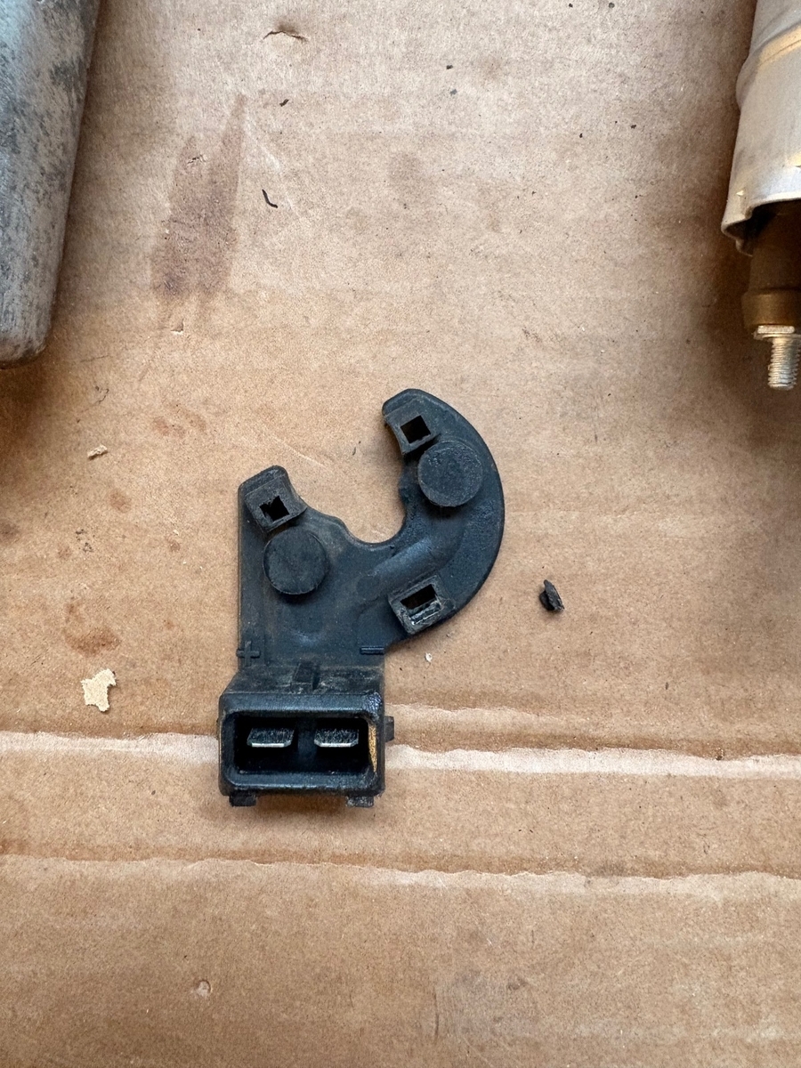

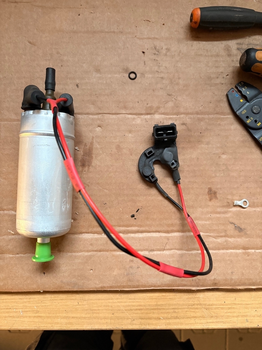

Die neue Pumpe heute eingebaut. Mittlerweile auch alle Einmal-Schellen gegen Schraubschellen getauscht. Da die Ersatz Pumpen von Bosch mittlerweile Universalanachlüsse besitzen und ich den Kabelbaum nicht Abschneiden wollte, habe ich einen Adapter aus dem Stecker der originalen Pumpe gebaut. Ohnehin was das Kabel zur Spritpumpe recht kurz.
Jetzt ist alles dicht und das Cabrio springt prima an.

die Snowflakes sehen sehr gut aus auf den Bildern.
Hast du die machen lassen, oder selber?
Ist auf der Glanz gedreht, poliert und/oder lackiert?
Die wurden lackiert, Glanz gedreht und mit Klarlack versiegelt. Hab ich machen lassen. Lagen jetzt aber auch 2,5 Jahre.
