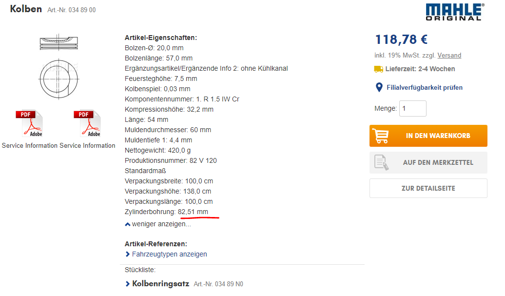

    z.B. Übermaßkolben für den 2H:
    und Serienkolben für den NG

    Kannst du mir sagen, welchen Vorteil es hat, die Kolben vom VW 2.0 Langhuber oder Audi 80,90 (SD;NG) zu nehmen?
    Kostentechnisch sind die Serienkolben der genannten Motoren teurer wie ein 3.Übermaßkolben fürn 2H (ca. 120€ zu 80€). Erreicht man mit den Kolben eine höhere Verdichtung oder haben die Konstruktive Vorteile?
