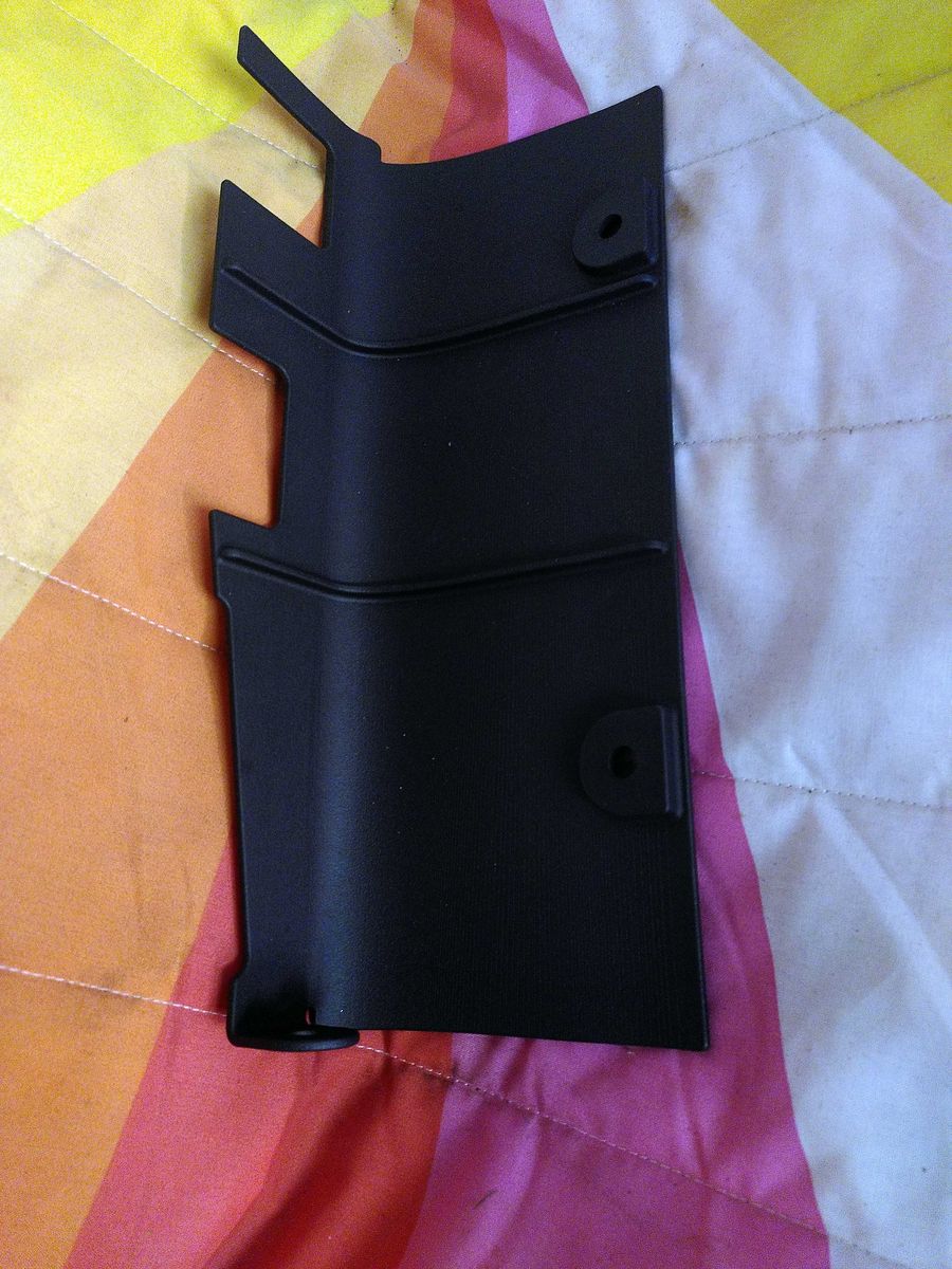

    die Teile habe ich hier bestellt:
    Craftcloud® von All3DP | 3D-Druckservice-Marktplatz
    'Sparen Sie viel Geld mit einem Echtzeit-Preisvergleich von 3D-Druckservice-Dienstleistern weltweit. Bestellen Sie bei uns und wir kümmern uns um den Rest.
    craftcloud3d.com
    Die 3D-Daten hatte ich selbst erzeugt und wurden mit diesem Verfahren in PA12 (Nylon) gedruckt:
    Ich kann die Daten gerne hier hochladen. Denke mal da hat VW nichts dagegen?
    Die Kosten für die linke und rechte "Pappe" zusammen liegen so ca. ab 168 € meine ich. Wenn man die Teile schneller haben möchte oder auf die Herkunft (Europa, Asien, usw.) Wert legt, kann das auch teurer werden.
    Ich habe mich gerade mal dort eingeloggt. Bei einer Abnahme von 10 Satz liegen die Kosten bei 120 €/Satz.
    Craftcloud
    Lieferzeit ist etwa 1-2 Wochen.

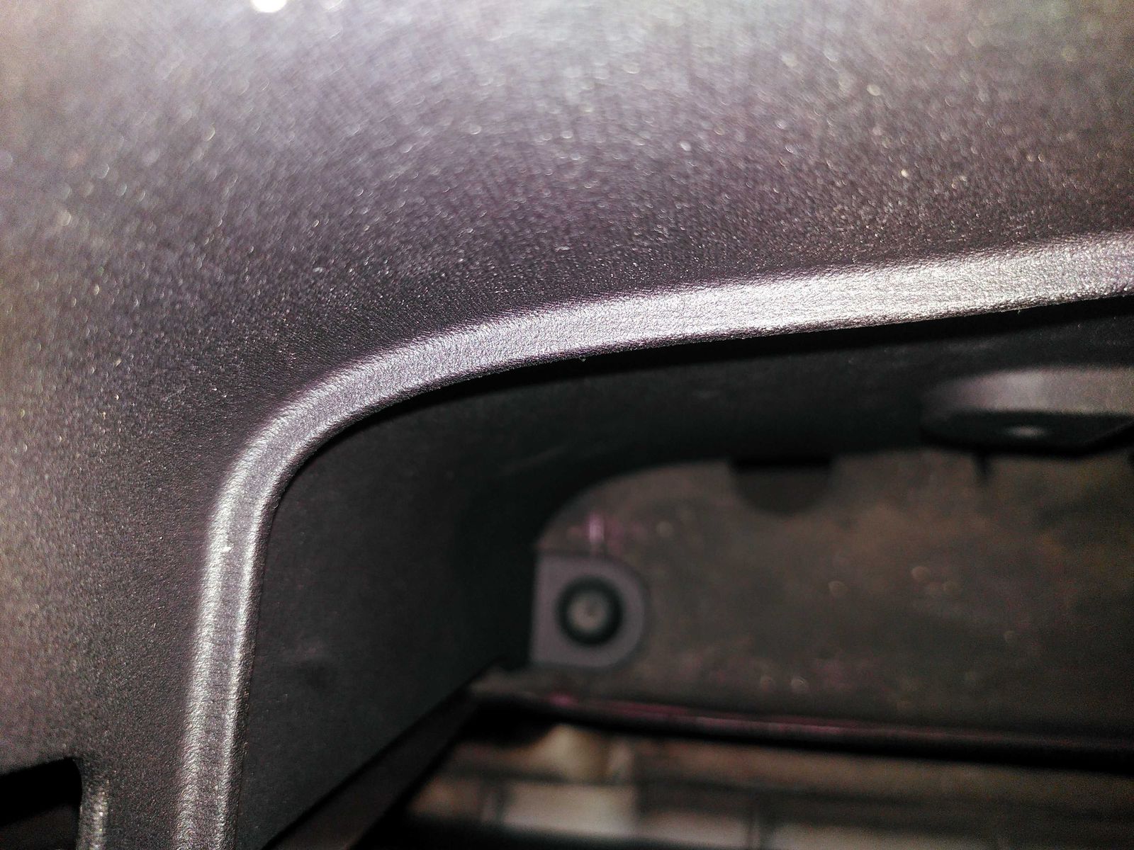

    Die Befestigung der rechten Pappe erfolgt wie original. Unten ist eine Nase, die in den Schlitz des vorderen Querträgers eintaucht (evtl. ist dies nicht der Schlitz, den ich hier im Beitrag auf anderen Fotos geshen habe, sondern der benachbarte; hier war aber auch meine originale Pappe eingesteckt worden). Das Einfädeln der Nase muss mit etwas Gefühl vorgenommen werden. Oben am Kühler wird der originale Clip eingesteckt. Ich habe die Pappe so ausgelgt, dass man auch unten am Kühler den Clip in den Kühler stecken kann. Auperdem habe ich die Befestigung des Haubenzugs etwas optimiert.
    Die Befestigung erfolgt ebenfalls wie das Original. Unten ist ein Clip, der die Pappe am Querträger in einer Bohrung fixiert. Oben wird die Pappe mit einem Clip am Kühler befestigt. Auch hier habe ich eine Befestigung mit einem zusätzlichen Clip unten am Kühler vorbereitet. Außerdem stützt sich die rechte Pappe mit einem Absatz oben am Blech noch ab.
    Wenn sich jemand unsicher ist, ob die Teile passen, kann die Teile evtl. auf einem günstigen Filament-Drucker erzeugen und am Fahrzeug testen.
    Langzeiterfahrungen habe ich natürlich nicht. Denke aber das Nylon geeigent sein sollte.
    Grüße
    Jörg

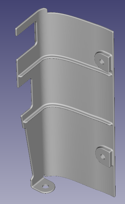

    Ich habe vor dem Versand beide Pappen abgezeichnet. Obwohl ich mir nicht die Arbeit machen wollte, habe ich mich nun die letzten zwei Tage an den Rechner gesetzt und von den Pappen ein Modell erstellt. Nun überlege ich, ob ich diese aus einer Kunststoffplatte wasserstrahlschneiden lassen und dann mit dem Heißluftfön abkante oder ob ich dem Original in Pappe nacheifern will.
    Ich habe in zwei Wochen Urlaub und möchte bis dahin die Pappen auf den Weg gebracht haben.
    Gerne kann ich meine Skizzen als pdf, dxf oder step Datei zur Verfügung stellen.
    Natürlich berichte ich auch über meinen Fortschritt/Erfahrungen und sobald bei mir alles passt schreibe ich hier erneut (inkl. Bezugsquellen).

    ...habe mir die pdf Daten runtergeladen und schon mal die rechte Seite bei mir auf dem Rechner als Modell abgelegt.
    Außerdem war ich vorhin am Golf und habe meine alten Pappen ausgebaut. Ich denke die sind zwar wirklich nicht mehr gut, aber als Muster noch brauchbar.
    Ich werde nun die Zeichnungen noch einmal mit meinen Pappen vergleichen und aus den Zeichnungen/Modellen dxf-files ableiten (=> werden häufig für 2D CNC verwendet). Meine Alten Pappen, die Zeichnungen und die dxf-Daten werde ich dann dem Anbieter zukommen lassen. Dann heißt es abwarten.

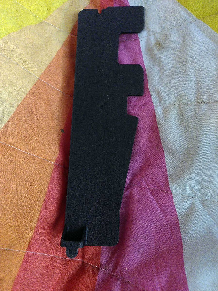

    ich bin aktuell auch auf der Suche nach den Kühlerpappen für einen 92er 2H ohne Klima. Ich habe daher mit einem Anbieter auf ebay Kontakt aufgenommen, der die Pappen für den GTI herstellt:
    Kühlerpappe Satz VW Golf 1 GTI Luftführungspappe Radiator Doppelscheinwerfer | eBay
    Entdecken Sie Kühlerpappe Satz VW Golf 1 GTI Luftführungspappe Radiator Doppelscheinwerfer in der großen Auswahl bei eBay. Kostenlose Lieferung für viele…
    www.ebay.de
    Wenn man ihm ein Muster zuschicken könnte, dann würde er entsprechende Pappen herstellen.
    Bei meinen originalen Pappen fehlen leider schon ein paar Stückchen ;)
    Wenn also jemand gute Pappen als Muster zur Verfügung stellen würde, dann wäre ja evtl. eine Bezugsquelle gefunden.
    Ansonsten werde ich mal die hier veröffentlichen Zeichnungen mit meinen Pappen vergleichen und ggf. eine entsprechende Datei für das Zuschneiden erzeugen.
