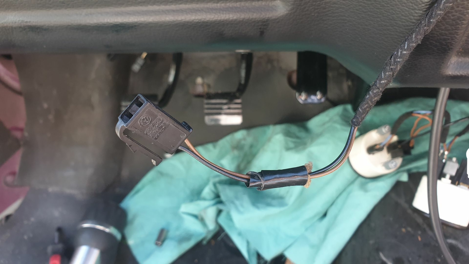

    Hatte heute mal Zeit nachzuschauen.
    Bild 1
    Am Bremslichtschalter ist schon ein anderer Stecker drauf der auch die Bremslichter leuchten lässt bei Betätigung der Bremse.

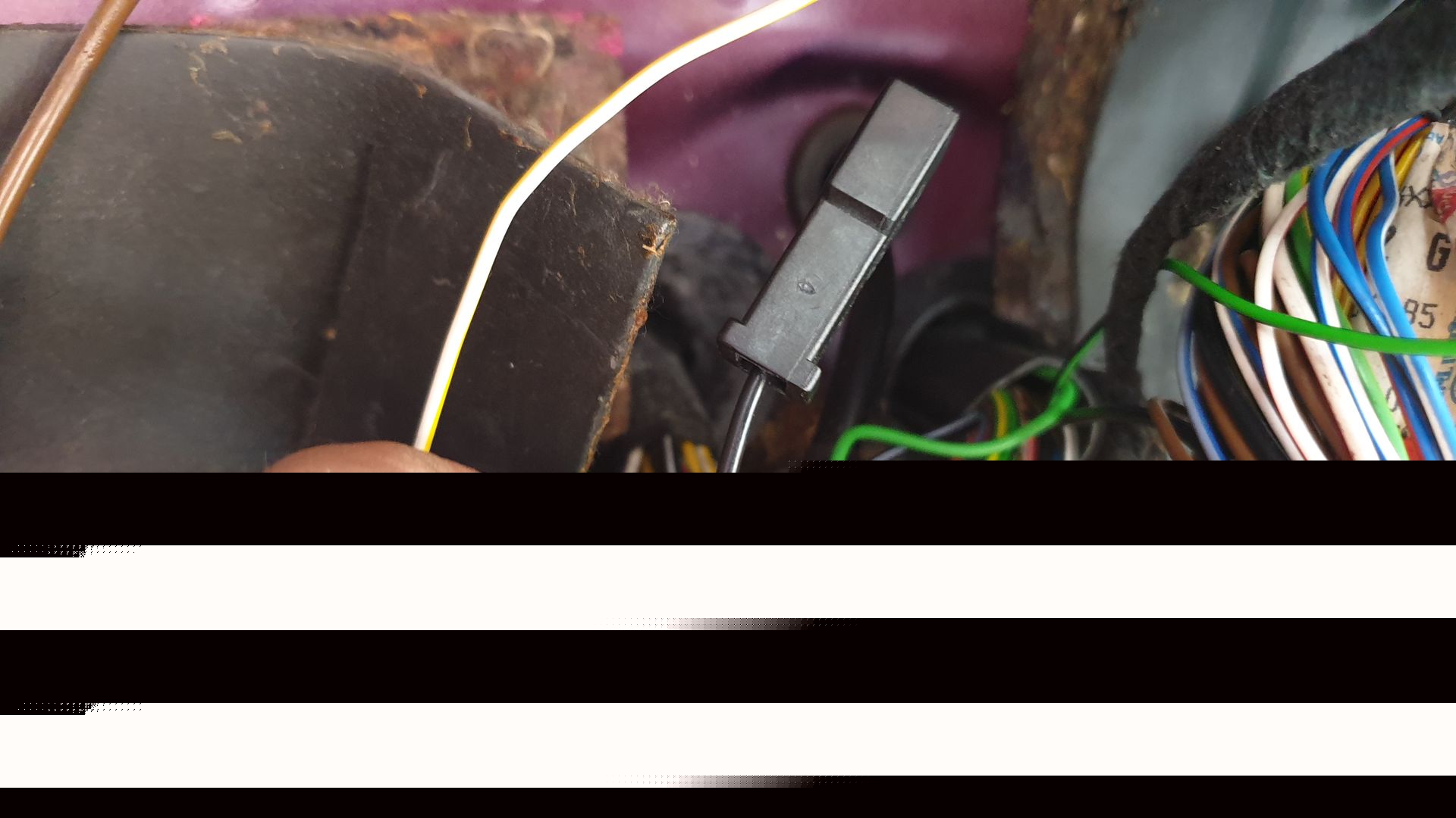

    Das gelb/weiße Kabel von Richtung Tacho soll mit an das gelb/graue vom Steckplatz M2 für die Scheinwerfer angeschlossen werden?
    Bild 2
    Das einzelne schwarze geht raus zu diesem Wärmesensor oben hinten am Ventildeckel. Nur wo wird der im Innenraum angeschlossen?

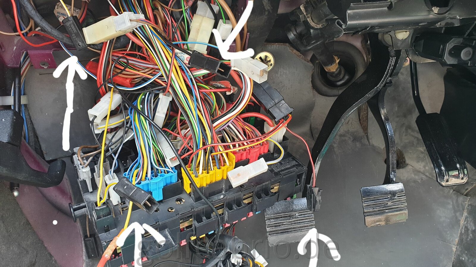

    Hallo liebe Cabriolisten,
    beim Zusammenbau meines Genesis bin ich nun an der ZE angekommen. Mir ist aufgefallen das ein paar Stecker an der ZE keine Gegenabnehmer haben.
    Seht hier die markierten:
    1x gelb/weiß links oben
    1x grau/gelb links unten
    1x schwarz oben rechts
    1x rot/schwarz mit Stecker unten rechts
    1x grau/gelb unten rechts
    Könnte mir einer behilflich sein und nennen für was die eventuell da sind? :)
    Der schwarze Anschluss kommt aus dem Kabelbaum zum Motorraum.
    Weiterhin ist am blauen Stecker Pin 11 ein Kabel entfernt. Für was könnte das gewesen sein?
    Es war mal eine VW WFS verbaut die aber schon beim Vorbesitzer entfernt wurde. Diese Conilog oder so ähnlich.
    Beim Relais 31 ist auch ein Stecker übrig.
    Und zu guter Letzt habe ich einen Stecker mit schwarzer und brauner Leitung übrig die bei Zündung an Strom führen. Der Stecker passt z.b. in die Heizungsblende rein. Aber da gehört ja ein grau/blaues rein für Licht an. Für was könnte das Kabel sein? Ich dachte das kommt in die Heizungsblende und habe es deshalb dahin verlegt. Habe aber meine Zweifel ob der Richtigkeit daran.
    Besten Dank fürs lesen und eventuell Beantworten.
