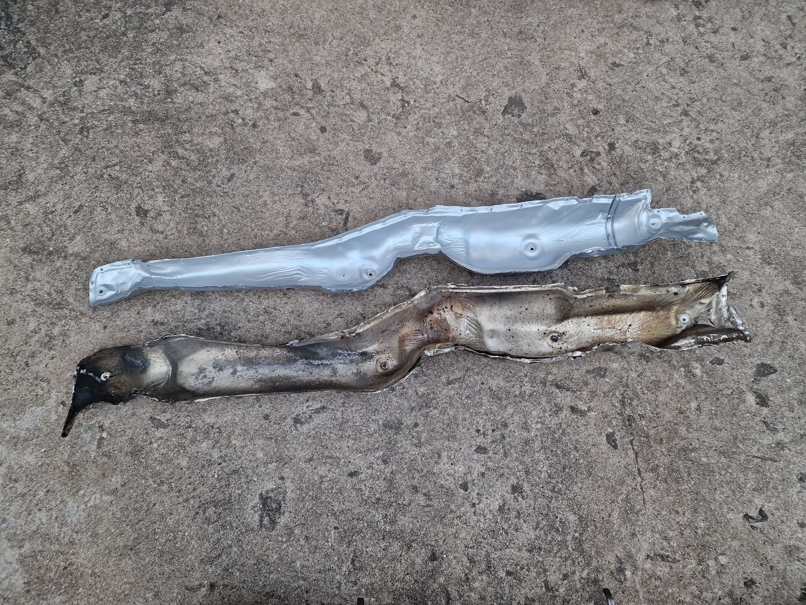

Dann habe ich es endlich mal geschafft die Novus Edelstahlabgasanlage nebst neuem Kat und einem überholtem Hitzeschutz zu verbauen. ![]()

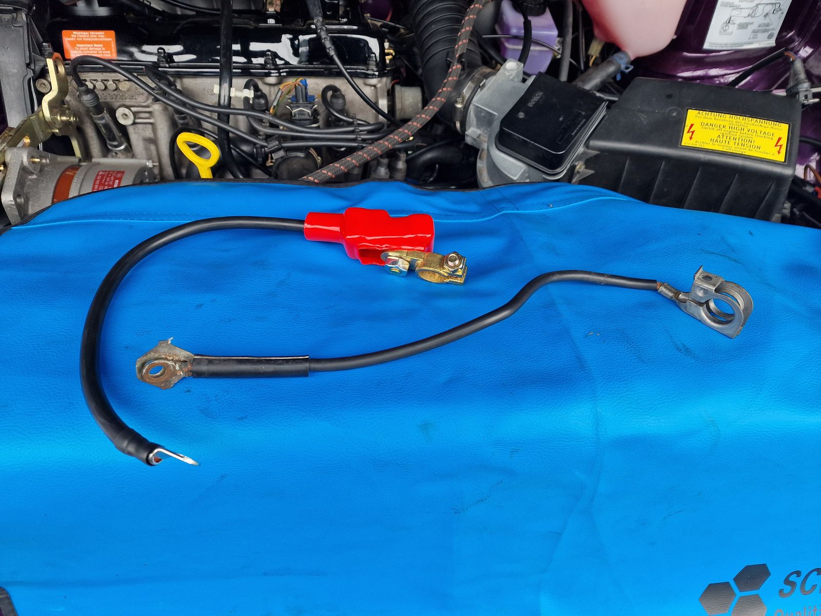

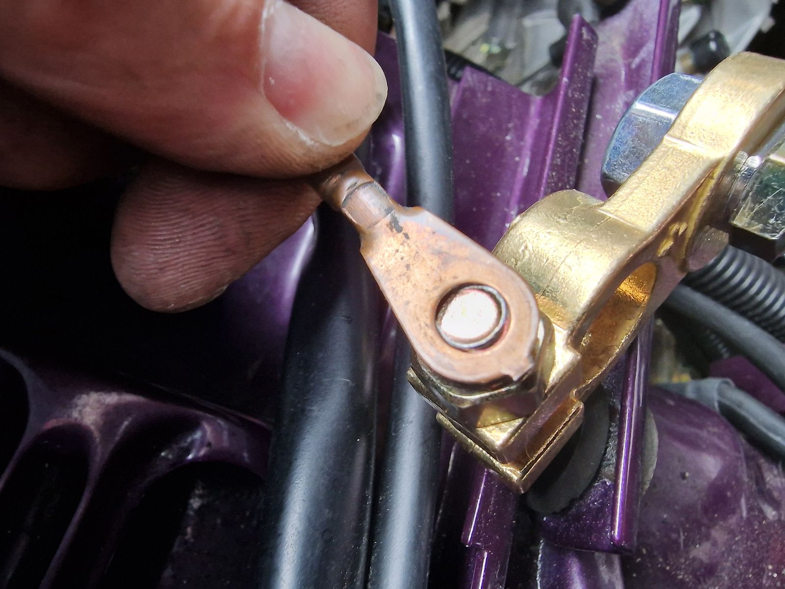

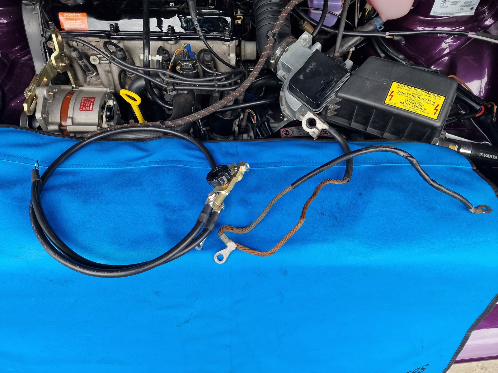

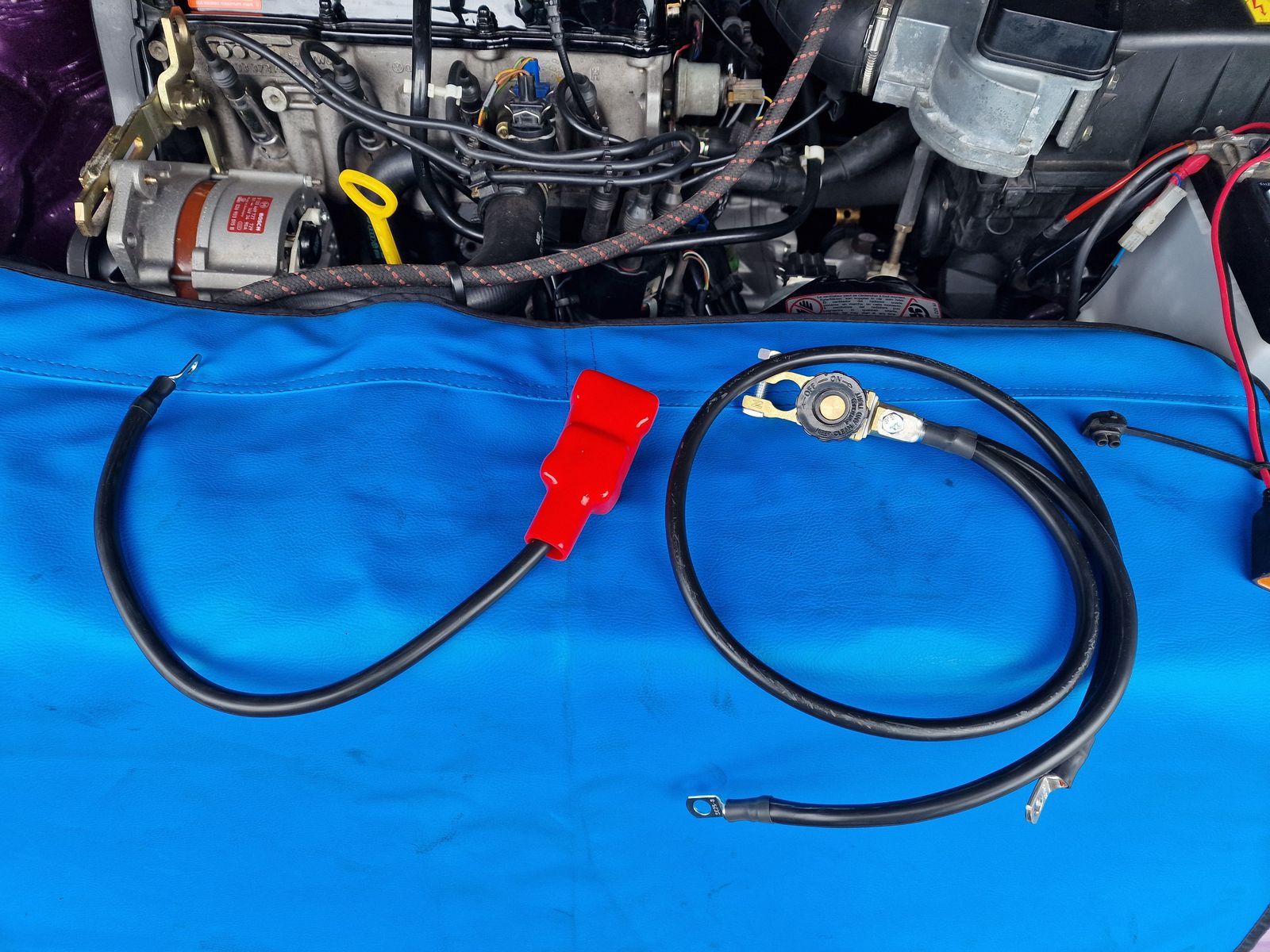

Dann noch von der MK1 Garage das Massekabel mit Trennschalter und das Pluskabel neu. Das da die *Schrauben viel zu groß sind habe ich schon erwähnt. Sehr ärgerlich bei dem Preis. Wurde natürlich mir bzw dem Genesis in die Schuhe geschoben von wegen anderer Kabelbaum als Serie. Ja nee is klar. ![]()
Masse alt und neu
Plus alt und neu

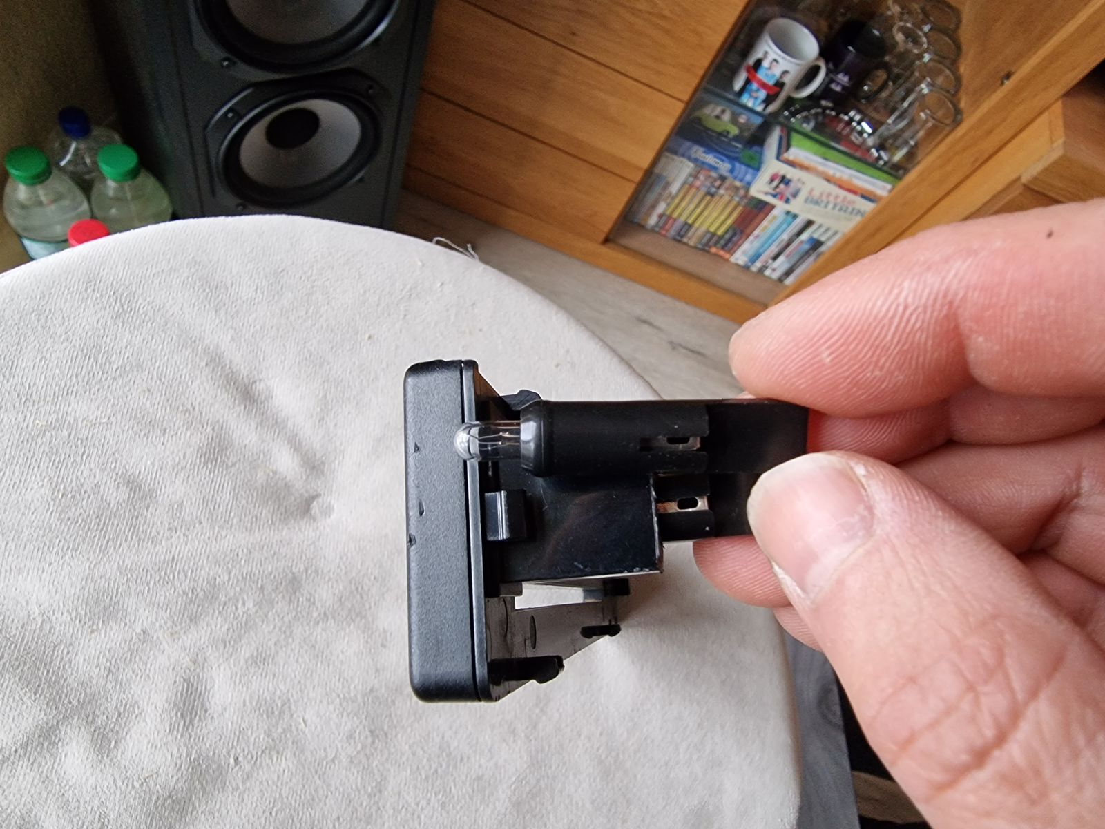

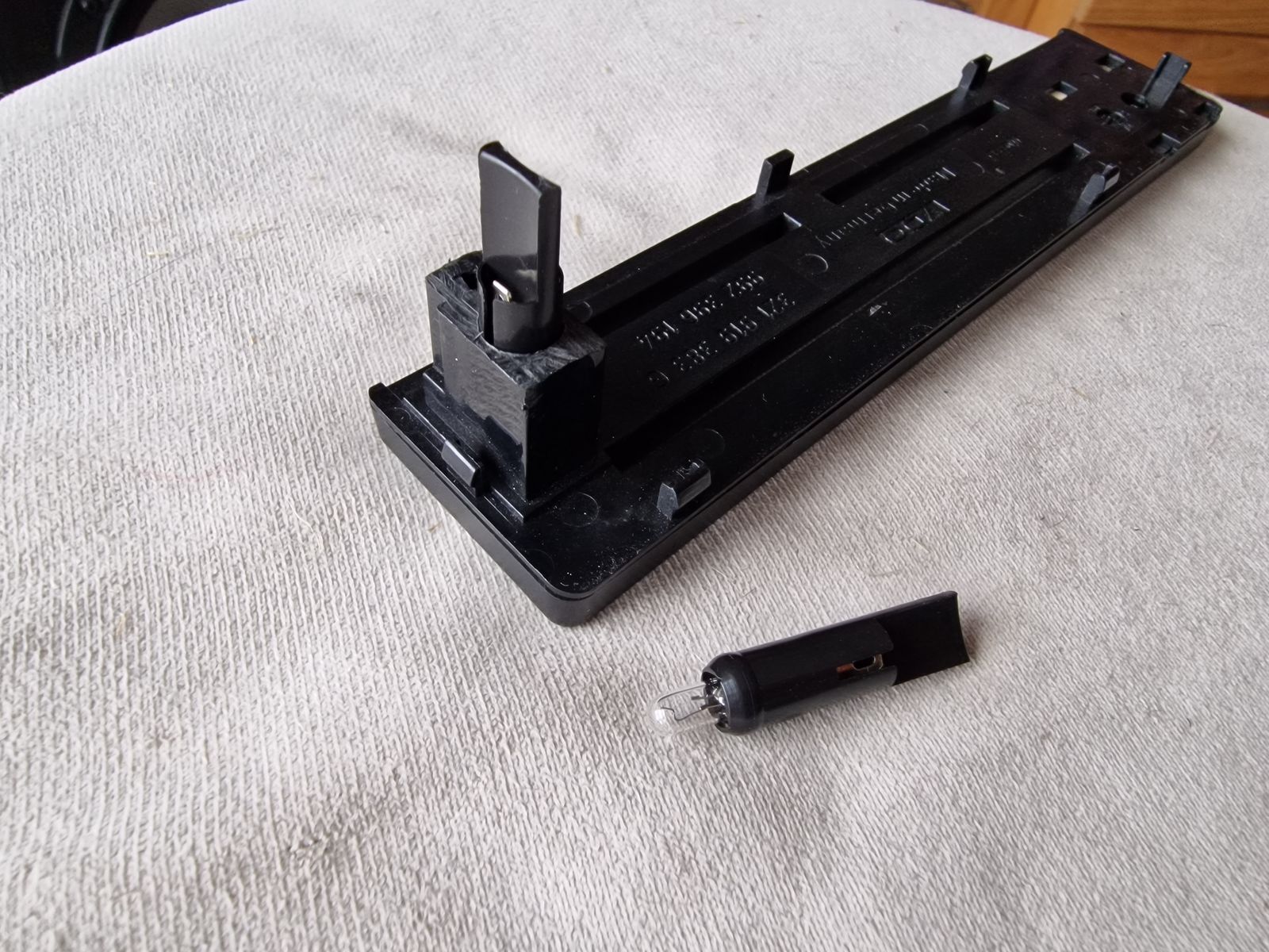

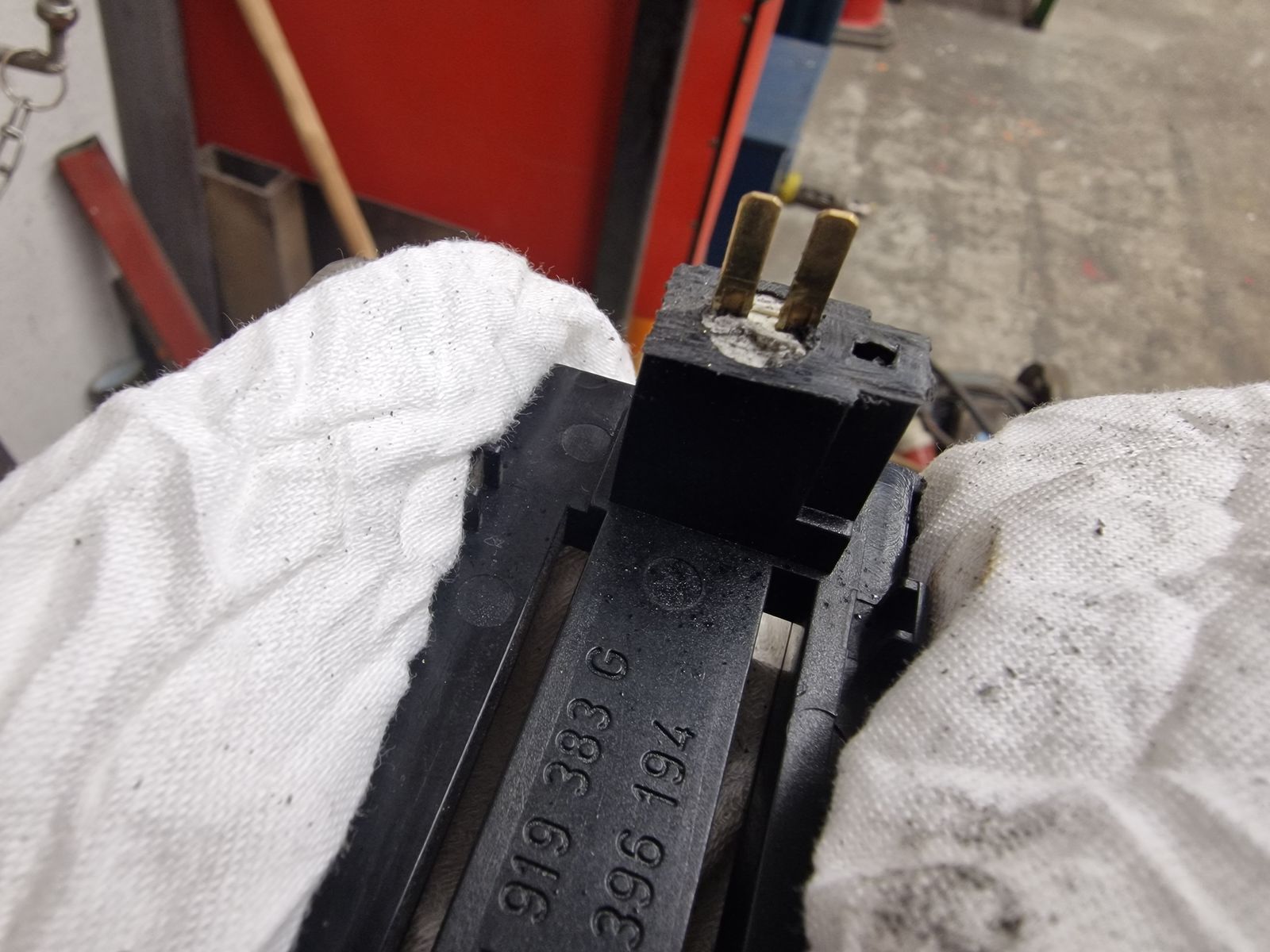

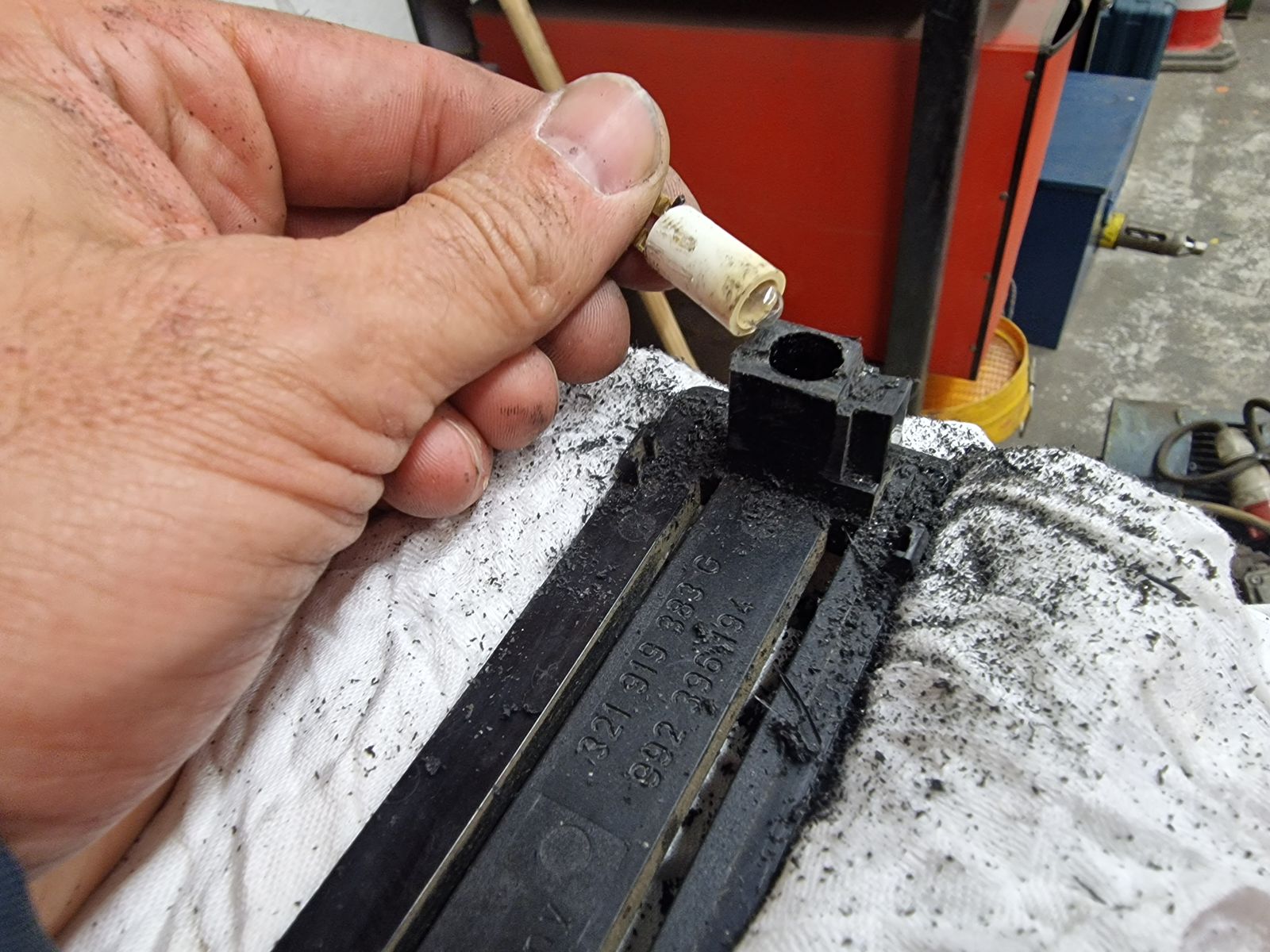

Dann noch ein Bild von meiner neu eingebauten beleuchteten Passat 32b Heizungsblende TN 321 919 383 G.
Da war das Birnchen defekt, also wie üblich die Halterung abgesägt und eine steckbare Variante verbaut.

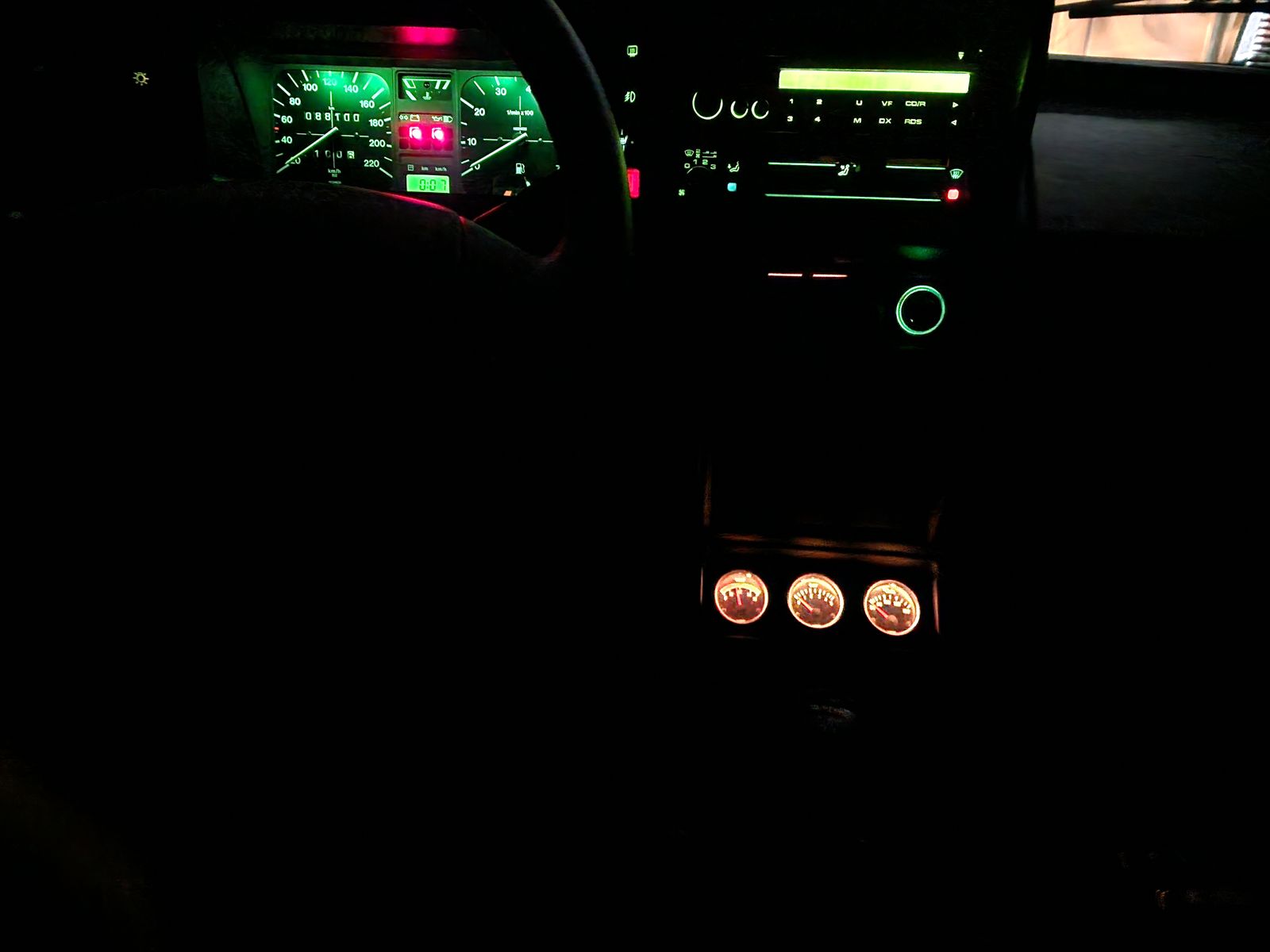

Dann an der Tachoblende noch die Halterung passend gemacht. Das erklärt sich von selbst wenn man die Passatblende anhält.
Die Platine statt Leiterfolie im Tacho funktioniert 1a. Danke nochmal an Frank aka Madness für deren Verbau.
Nur die Blinkkontrollleuchte zeigt manchmal beim Blinken nichts an. Aber der Fehler ist schon lokalisiert und wird im Winter behoben.

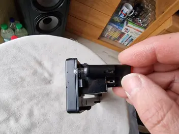

Da sich meine MFA nur sporadisch durchschalten ließ habe ich den Hebel ausgebaut und getestet. Da tut sich nix mehr.
Also meinen funktionierenden Ersatzhebel verbaut. Funktioniert wieder wunderbar. ![]()

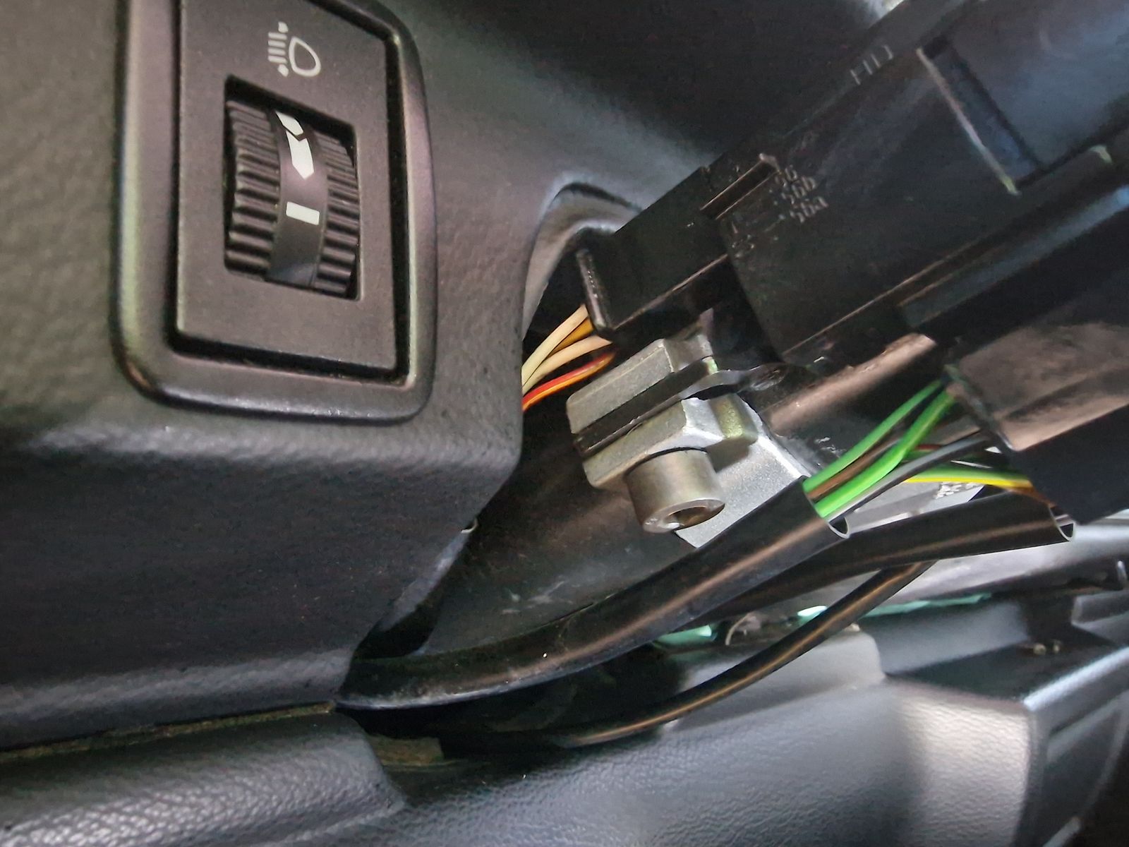

Dabei habe ich festgestellt das eine Inbusschraube locker ist und sich auch nicht festziehen lässt. Für was ist diese? ![]()

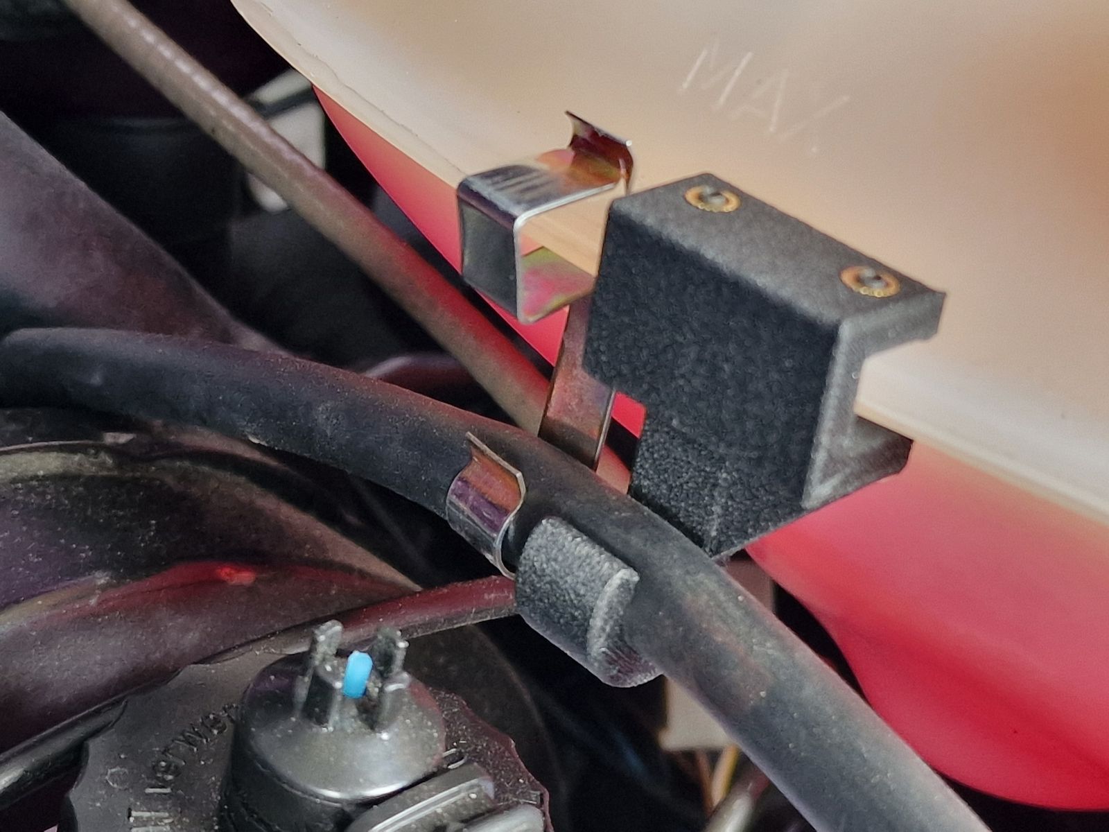

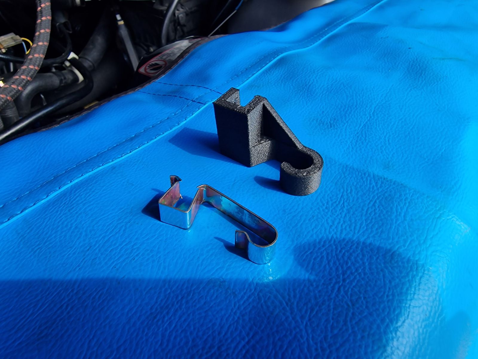

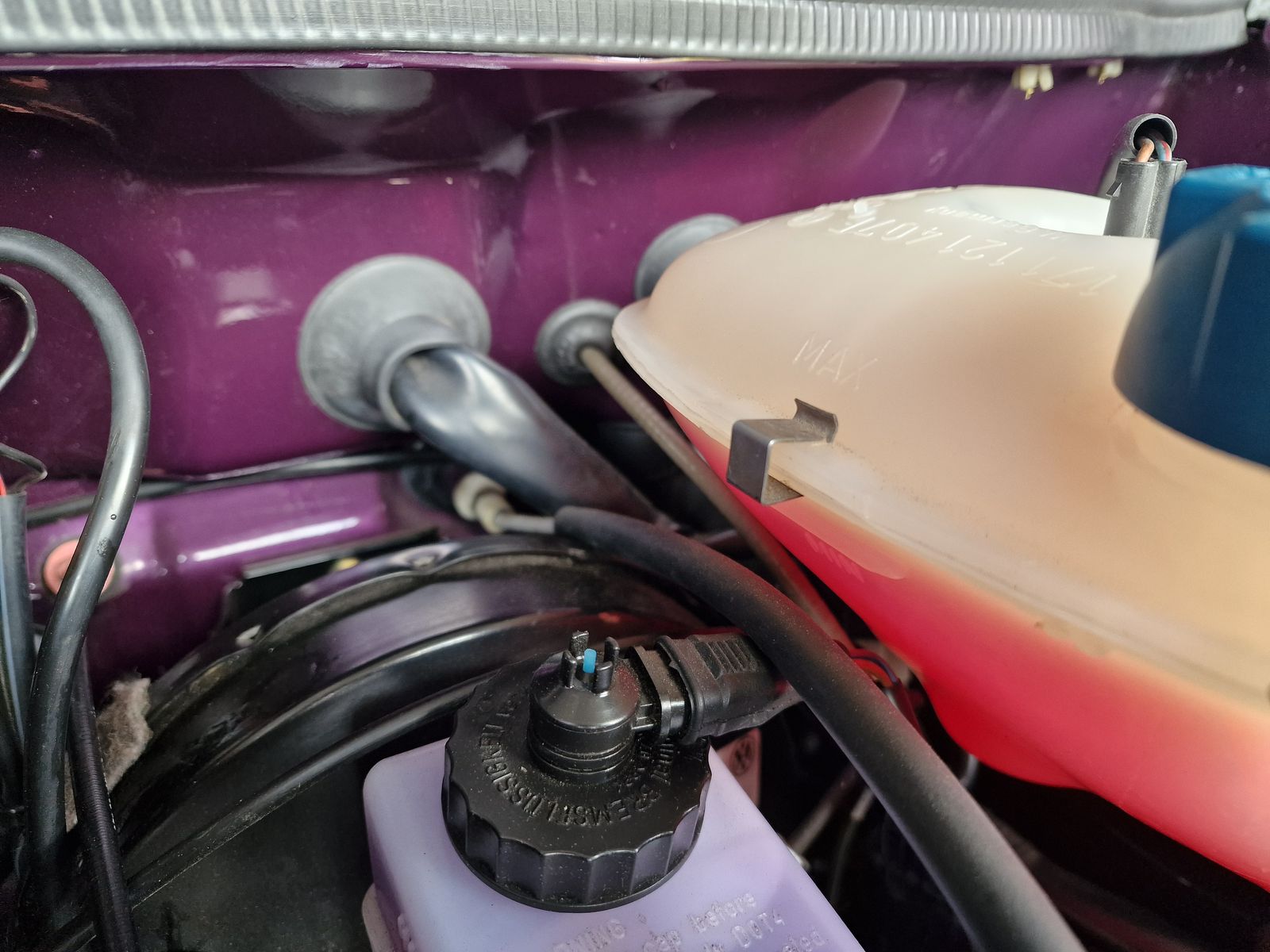

Hier mal die VW Klammer und Frank sein Produkt.
Vergleich
Das VW Original krallt sich mit Spitzen in die Plaste. Frank hatte da eine klasse Idee mit den Madenschrauben. ![]()
Ich lass Frank seinen Halter verbaut, der originale kommt in den Tresor. ![]()
