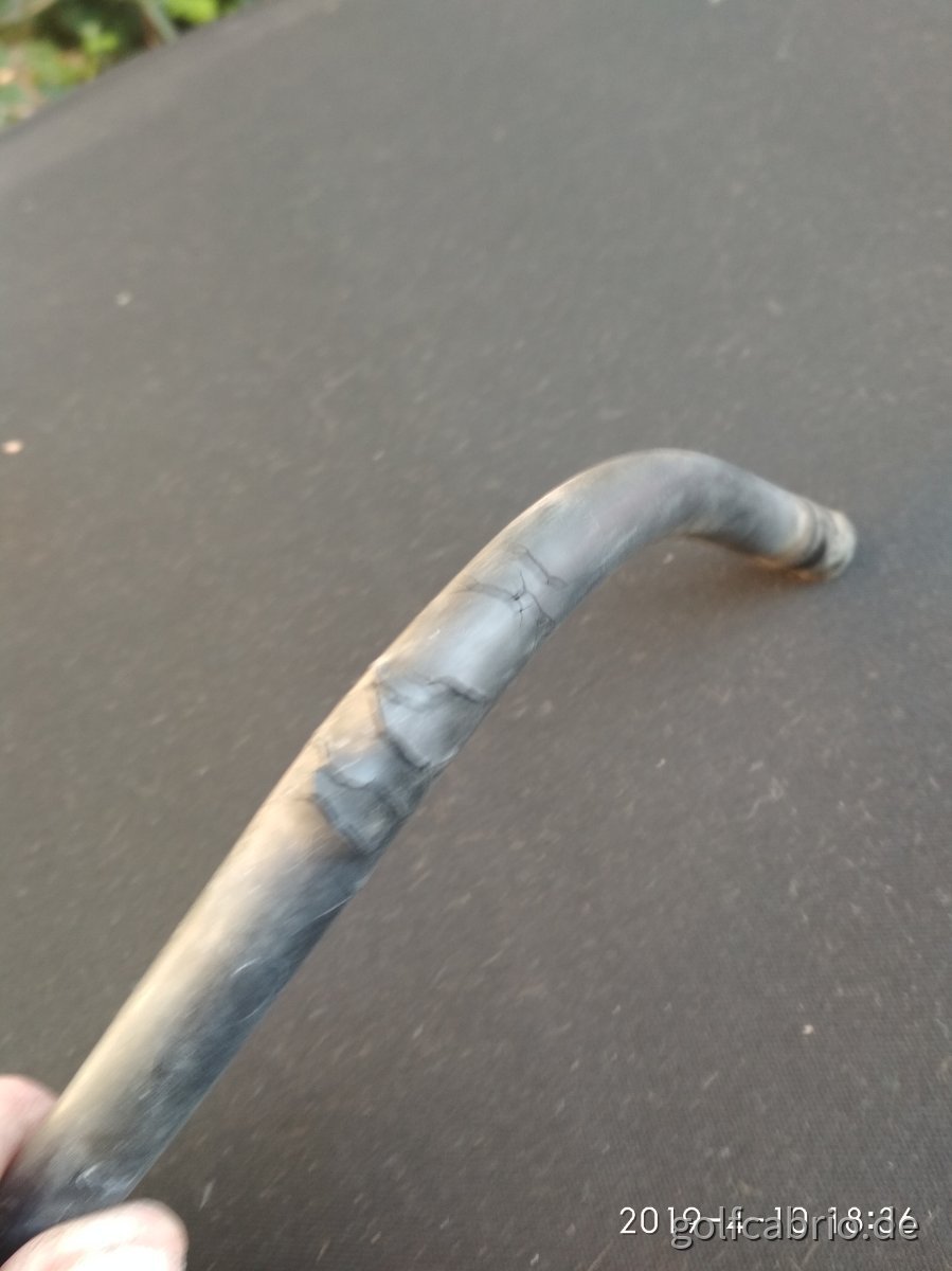

Also raus aus dem Garagenhof..... riecht nach Spritt, ausgestiegen .... läuft vorn rechts unter dem Motor der Sprit wieder mal auf die Strasse . Also wieder rein, Haube auf.... Rücklaufleitung undicht .

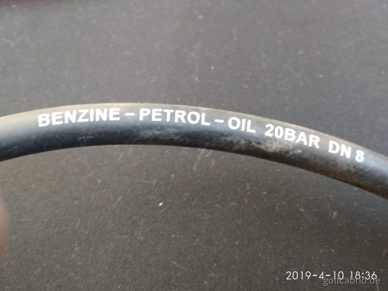

Eben das STück erneuert .... Was wird da für ein Dreckszeug verhökert, dass sich nach 10 Jahren stellenweise einfach auflöst ?!? Rücklauf ist Drucklos , und links und rechts der Stelle ist der Schlauch noch tadellos....
Inzw. habe ich anderen mit ner DIN Nummer drauf, hoffe der hält nun länger..
