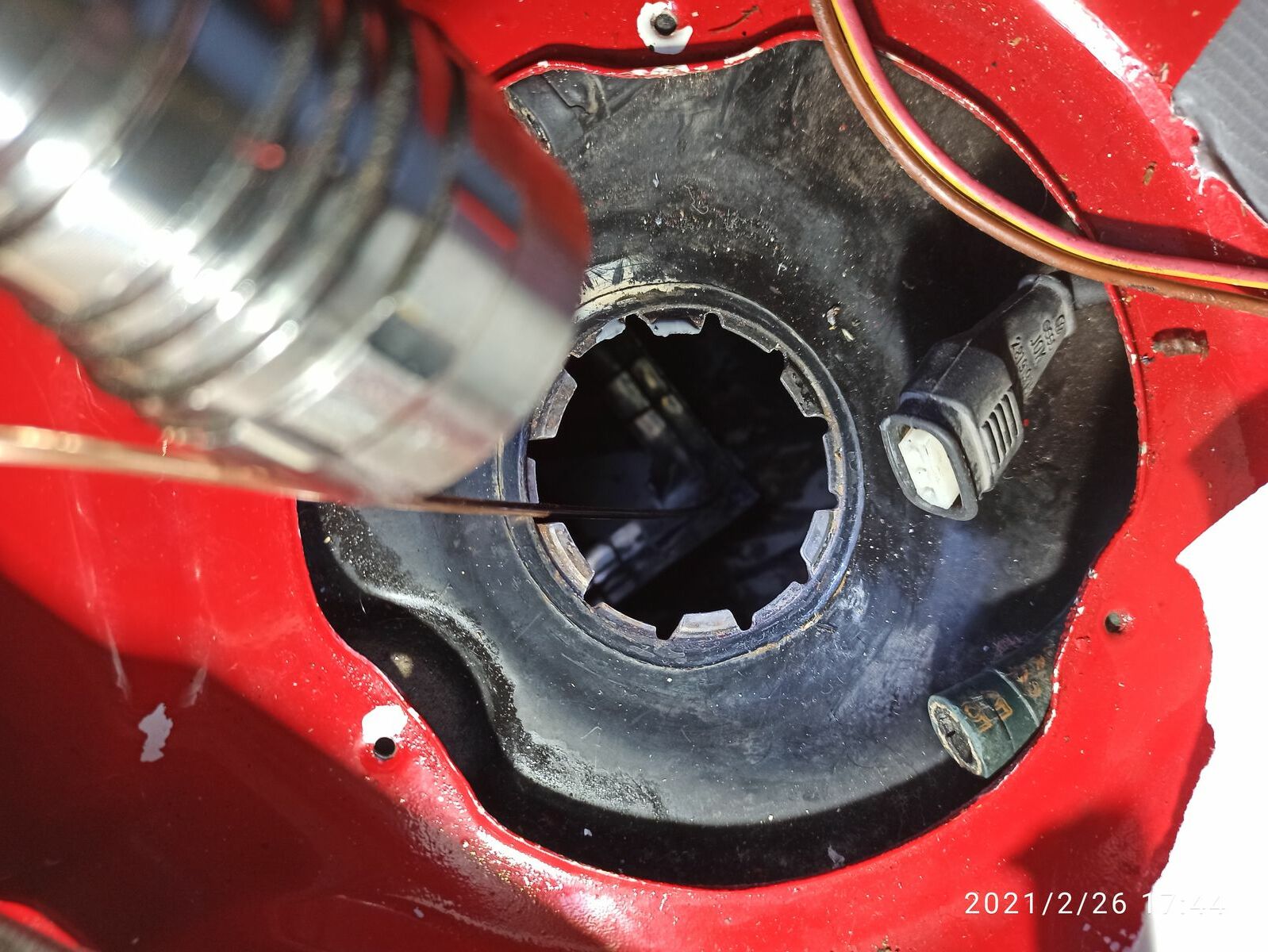

Kannst Du bitte die Ohmwerte vom neuen messen und die Teilenummer mitteilen und natürlich das Ergebnis vom Listetest, kannst ja mal im ausgebauten angeschlossen Zustand die Tankuhr beobachten (100-0%)
um da mal zeitnah
drauf zurück zu kommen .... es sind die üblichen 30 - 300 Ohm . Im Golf1 Tankgeber ganz unten ~300 Ohm , Geber ganz oben ~30 OhmLetztendlich muß man zur Justage des Gebers den Tank über die Spritpumpe leer saugen , dann weiß man wann man stehen bleibt
.Dann 5l-7 l Sprit einfüllen und den Schwimmerarm biegen, wieder einsetzen , wieder raus, nachbiegen, wieder rein , bis die Anzeige an der oberen Kante von Reserve steht . Das ist dann der einzige "geeichte " Punkt , an dem man genau weiß was los ist . Der Rest ist Schätzeisen .
Bei der Fummelei mit dem biegen lässt man am besten die Dichtung weg, ist einfacher. Und beim einbauen den Dichtring schön einfetten, dann lässt sich das leichter montieren .
