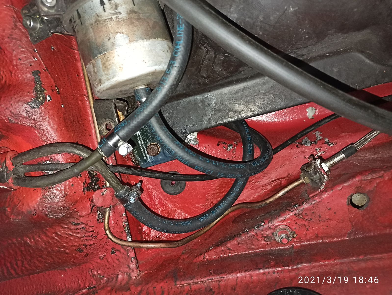

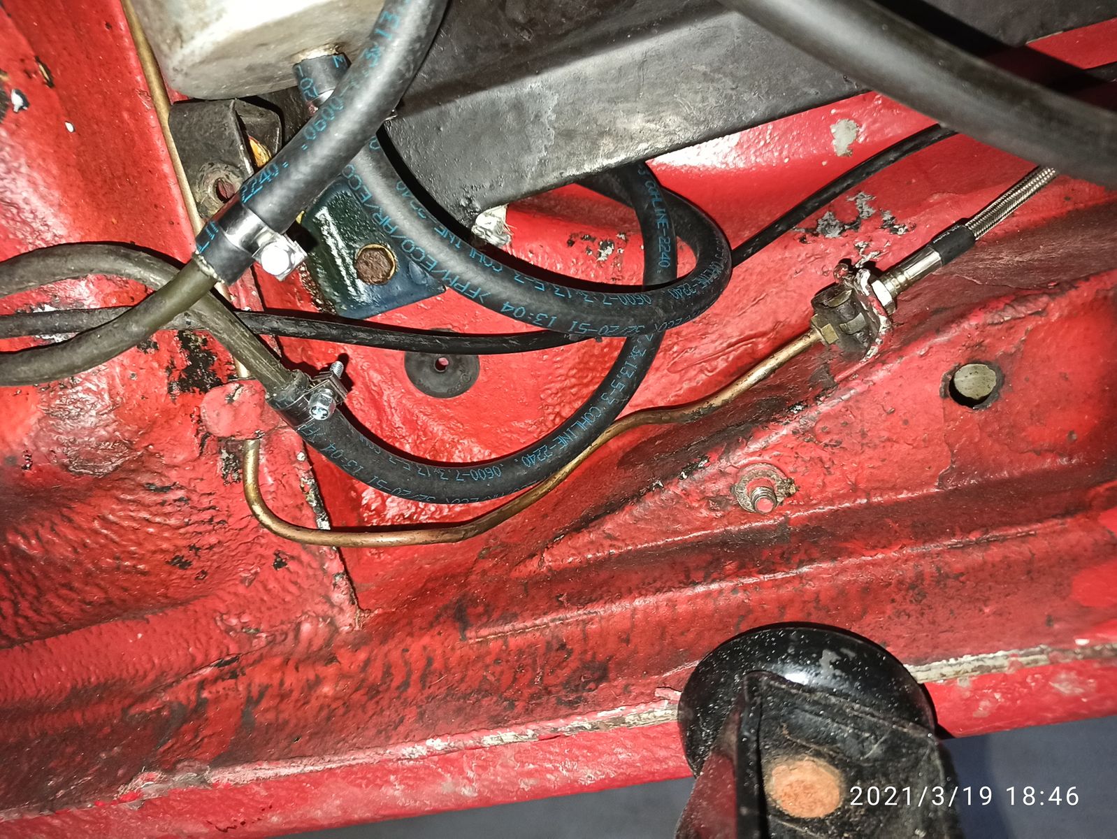

nein.... ich habe ja keine Vorförderpumpe mehr , sondern nur noch direkt eine Hauptpumpe im Tank, die bis zu 6 bar liefern kann.
https://dw-technical-assets.s3….com/DW200+Tech+Sheet.pdf
ein Cab oder G2 hat ja nur eine Vorförderpumpe , die keinen nennenswerten Druck bringt und somit wenig Strom zieht, die Hauptpumpe liegt da ja unter dem Auto.
Die nun im Tank sitzende zieht je nach Ladedruck 9 bis 11A ....
