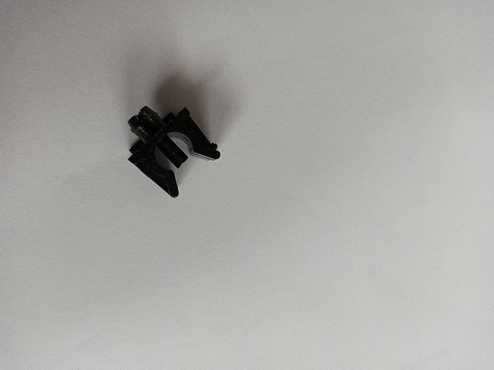

Wenn bei Dir im Bild noch ne Hülse sein sollte, hängt die aber nicht mehr am Pedalbock....
Mach doch mal ein Foto vom Motorraum aus.
Wenn die Hülse abbricht, kannst Du eigentlich nicht mehr kuppeln. Da hat dann schon jemand gepfuscht und im Motorraum eine große U-Scheibe o.ä. hin gefummelt....

Wenn die Hülse noch da ist , ist sie evtl trotzem abgebrochen und da oben verklemmt ....
Also da wirst Du Dich wohl in den Fußraum einbauen müssen um da mal richtig hinschauen zu können .....
Edit.... bei nochmaligem schauen sehe ich da keine Hülse ?!
Das Bild ist ja von innen ... die Hülse kommt vom Pedalbock und geht durch die Spritzwand ist etwa 3cm lang ...
