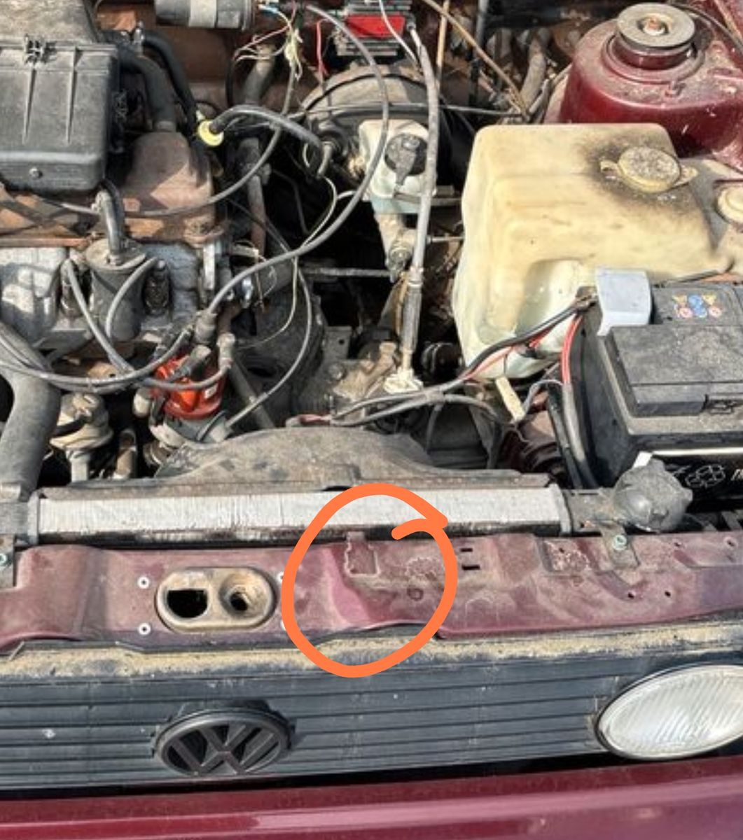

Bei meinem alten Cabrio aus 92 wurde so ein Blech eingesetzt. Die Apschleppöse ist auch kürzer bzw gerade. Für die dicken Stoßstange muss das Schleppding runter gebogen werden.
Ja leider aber das haben die meisten dabei nicht bedacht ![]()
Kleines Beispiel. Die früheren Modelle hatten schmale Stoßstangen, keine Schwellenverkleidungen und keine Verbreitungen, zumindest nicht in dieser Form. Letztere Teile wurden an dieses 82 er geschraubt.
Diese "Schlaufe" ist zum Beispiel ein Indiz für ein früheres BJ. Damit würden früher die Kühler befestigt.
Muß nicht unbedingt auf ein früheres BJ hindeuten es kann auch ein Unfallschaden gewesen sein denn alle Frontverkleidungen ob original oder Nachbau hatten diese Öse verbaut. Reine Erfahrung.
